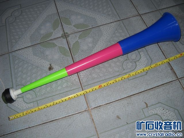

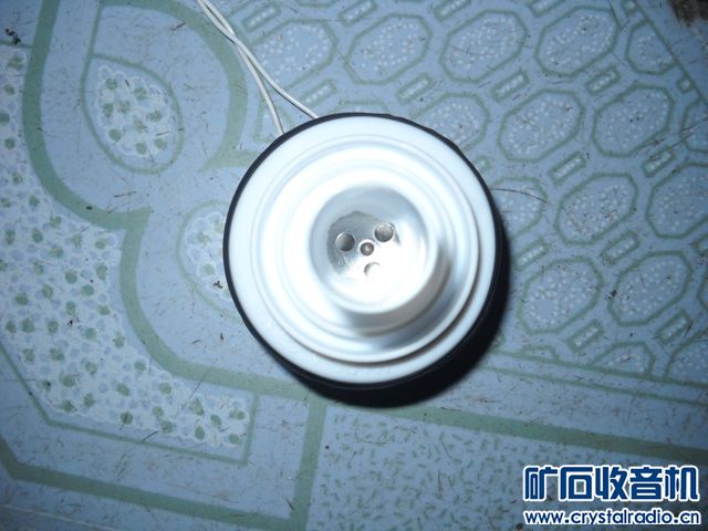

当地迎春花市见到有这种小号卖,吹起来很响的。五块一个,当回小贫友买下一个。回家改了驱动头把声膜后盖和声膜取去,刚好和舌簧300一样直径电工胶带缠好试听一微安下一米范围可闻,半米内听得比较清楚。这小号有60CM长喇叭口有十几CM真要玩音量还能提升的。现在已是耳机输出的几倍音量。喇叭分三节可伸缩,不玩时收起。某宝不知有没有卖。上图。

是可以缩起来的,缩起来只有20CM长.
