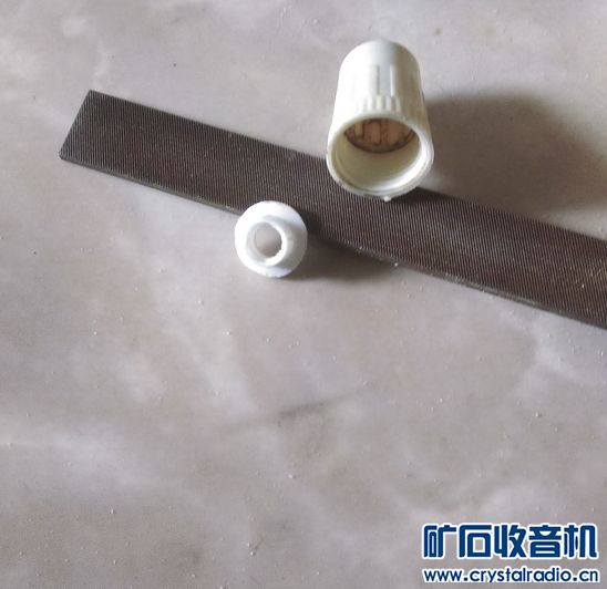

图说淋浴器莲蓬头的修理
发表于 2016-2-7 22:14:38 | 显示全部楼层 |阅读模式

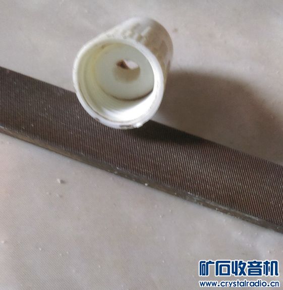

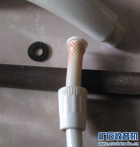

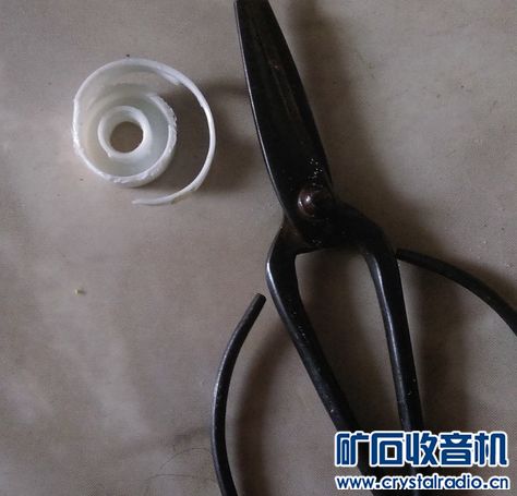

淋浴器莲蓬头和水管脱落。图说修理过程:

管子换一下,冬天太硬,换那种硅胶管一直是软的接口也不容易挂
发表于 2016-2-7 23:52:04 | 显示全部楼层
水暖器材店里专门有这种接头,割掉旧口,套一副新的就OK了,内套用黄铜的,外套用不锈钢的基本可以一劳永逸, 剩下的就是软管接头处容易断裂,  一般3年吧  反正家具维修工具箱里扔几个 够用好几十年  不过 楼主精神可嘉  加分鼓励
