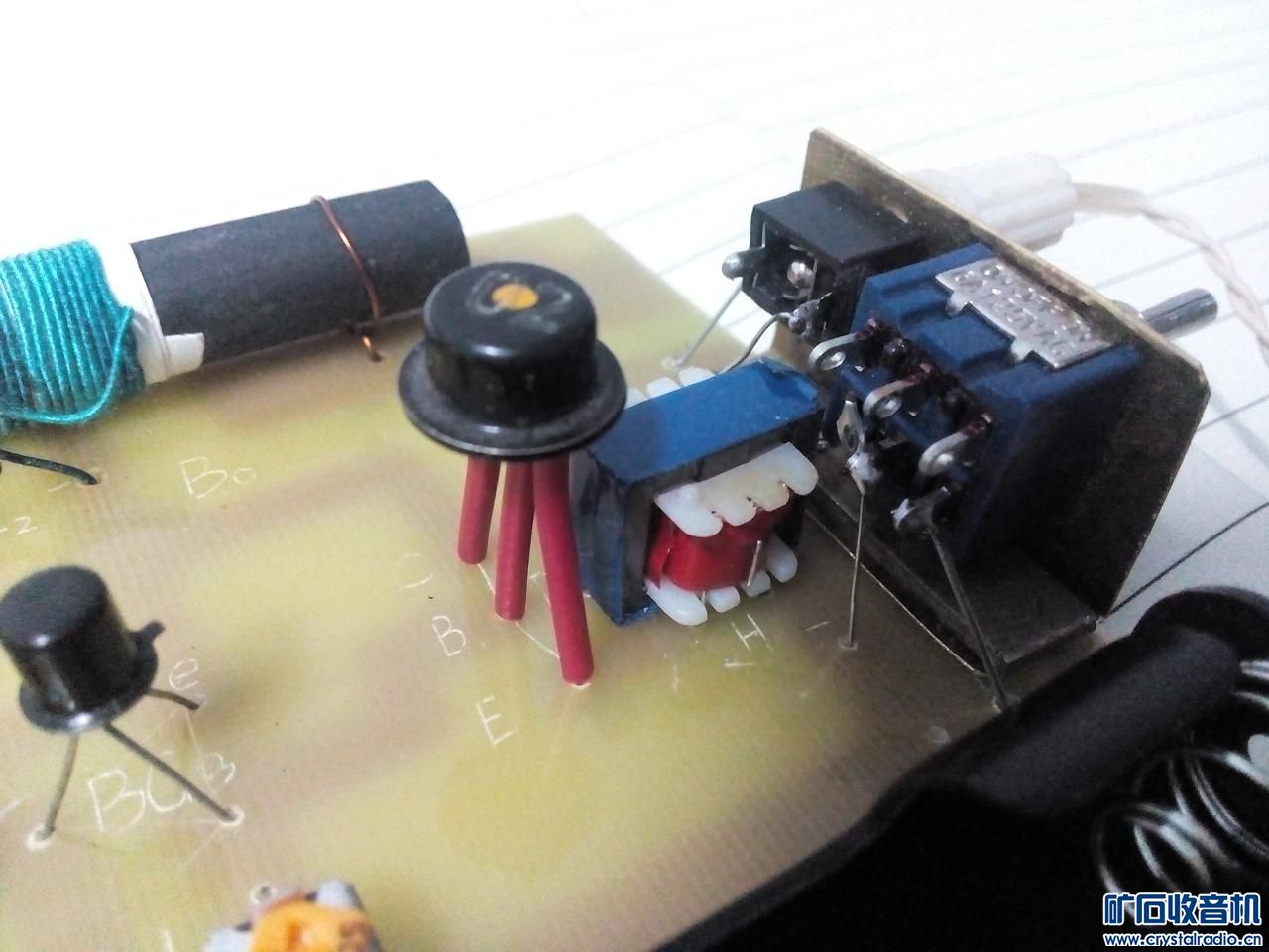

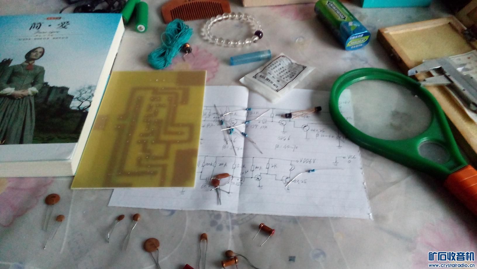

最近,看大家陆续参赛,我也像凑个热闹,我找到网上最普遍的4管机电路,制作了一台怀旧收音机,采用直放电路,去掉来复再生,简化设计,加强工艺,整机人机工效较好,风格大方简雅,使用8欧姆耳塞声音洪亮,稍有失真。制作过程如下:
电路图选择,改进,给板子涂松香水
电路图选择,改进,给板子涂松香水

测试,这是第一级管3DG,放大199有点恐怖
绕天线,初级为了节约成本,选用实心铜线,次级为保证效果和音量,采用28股李兹线
铜片作为小型面板,安装开关和插座,为保证稳定性和机械动作可靠,开关和插座分离
焊接后的背面
焊接后的背面
最后一级是3AX25,1966年产,放大28,漏电较重,作为甲类发烧友,将最后一级电流增大到15MA,保证效果,变压 ...

发表于 2016-2-6 19:28:01 来自手机 | 显示全部楼层
三极管检波效率高,相当五管机!
发表于 2016-2-6 20:08:33 | 显示全部楼层
羡慕朋友,印制板自己刻的,焊接水平高,又见草帽管。
发表于 2016-2-6 20:20:18 | 显示全部楼层
四管机带耳机可惜了,应该带个喇叭

 楼主| 发表于 2016-2-6 22:52:52 | 显示全部楼层
1996 发表于 2016-2-6 20:20
四管机带耳机可惜了,应该带个喇叭
您好,其实我发现用耳塞听震耳欲聋,外接扬声器也可以,但甲类功放的豪迈和省电兼顾,就最好听耳机了。

发表于 2016-2-10 22:31:36 | 显示全部楼层
呵,您的这图纸,实在是太……,看得费眼神。
 楼主| 发表于 2016-2-11 16:45:18 | 显示全部楼层
不好意思,相机不好
 楼主| 发表于 2016-3-6 19:58:01 | 显示全部楼层
修改完的电路图在这里,欢迎大家参考。
发表于 2016-4-4 10:45:22 | 显示全部楼层

经典电路都是一个3AX加一个舌簧喇叭,不过有的电路系于输出功率和效果,并不适合听喇叭,听耳机效果更好的。
我这个是直放,没有来复效果好,所以听耳机。
摘自他人矿贴的电路图
摘自他人矿贴的电路图
发表于 2016-4-9 16:56:56 | 显示全部楼层
这个电路功放用推挽电路比较好。
