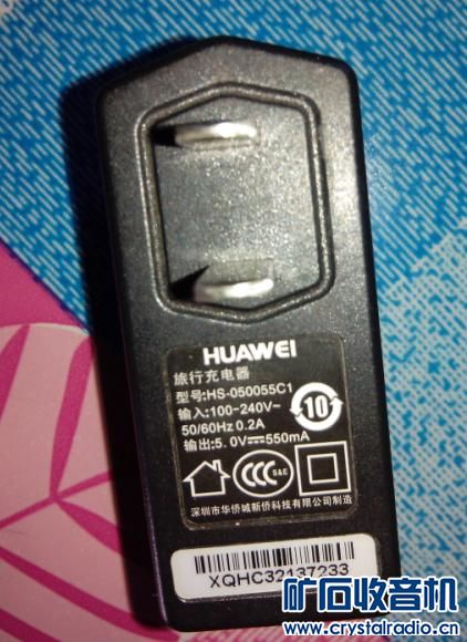

    手中有一个无电源 usb hub,使用时加上U盘及其它设备,有点带不动,有意加一外接电源,想把连接电脑的usb hub的U口的电源正负极切断,然后连接手机充电器的5V-500MA作电源,这样做不知可以不?有说手机充电器的5V是脉冲直流,不适用作电源于usb hub,特向论坛高手指教,这么做有问题么?
附图 usb hub
360截图20160205131020085.jpg 360截图20160205133725472.jpg 360截图20160205132147724.jpg

应该没问题,不过500MA如果有水分的话小了点。
发表于 2016-2-5 14:01:49 |
负极应该不能切断,信号地也是它,不如不要切断了,直接并接加大功率就可以了。

并接不行,据说有烧主板或主机无法启动的事故记录,断开后接入就免得担心电脑主机了。另,你说的不断负极,就断开正极,然后接入充电头的正极,可行吗?

不会烧什么东西,除非是极端情况或者本身就有故障,

那我只接充电头的正极和负极,断开usb hub的正极,这样也可以吧?不会产生其它问题吧?

不会不会。。。。。。
