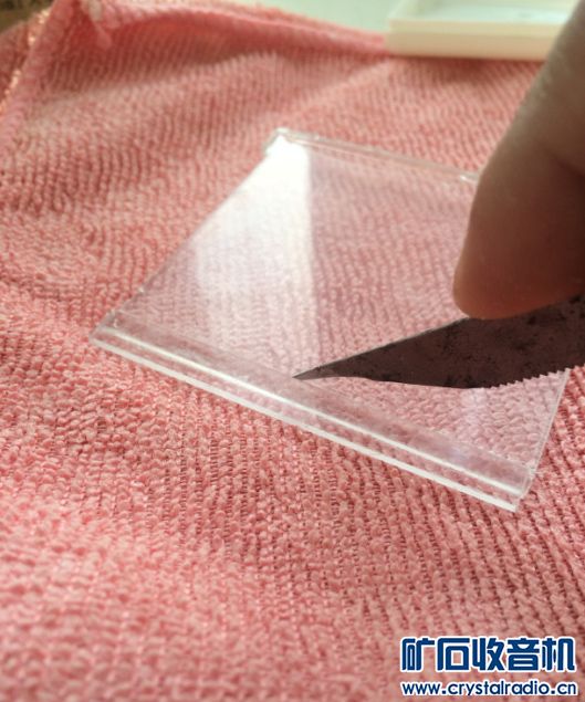

在淘宝买得2p3机套件,组装很顺利,真的是圆了少年时的梦。但没赶上买套件赠送透明2p3外壳,很是不如意,看到网上的透明机很是漂亮,于是想到自制一个后盖,慰以羡慕之心。其具体制作过程是:
准备工作
光盘盒作后盖边的原料
做边
用烙铁烤热做出圆角
按尺寸将做好的边粘结(502胶)
将边与后盖面(2毫米厚亚克力板)粘结
做螺丝孔
基本成型
倒园角、抛光、调整结合各部位松紧程度

好技术,请问烤的时候烙铁离塑料多远?需要辅助工具吗?
发表于 2016-2-4 10:17:57 | 显示全部楼层
动手能力超强
 楼主| 发表于 2016-2-4 10:42:53 | 显示全部楼层
只要不碰到烙铁就行(我的烙铁是25w的),要注意长度一定要准确控制。还要用到角尺,控制直角的准确。
