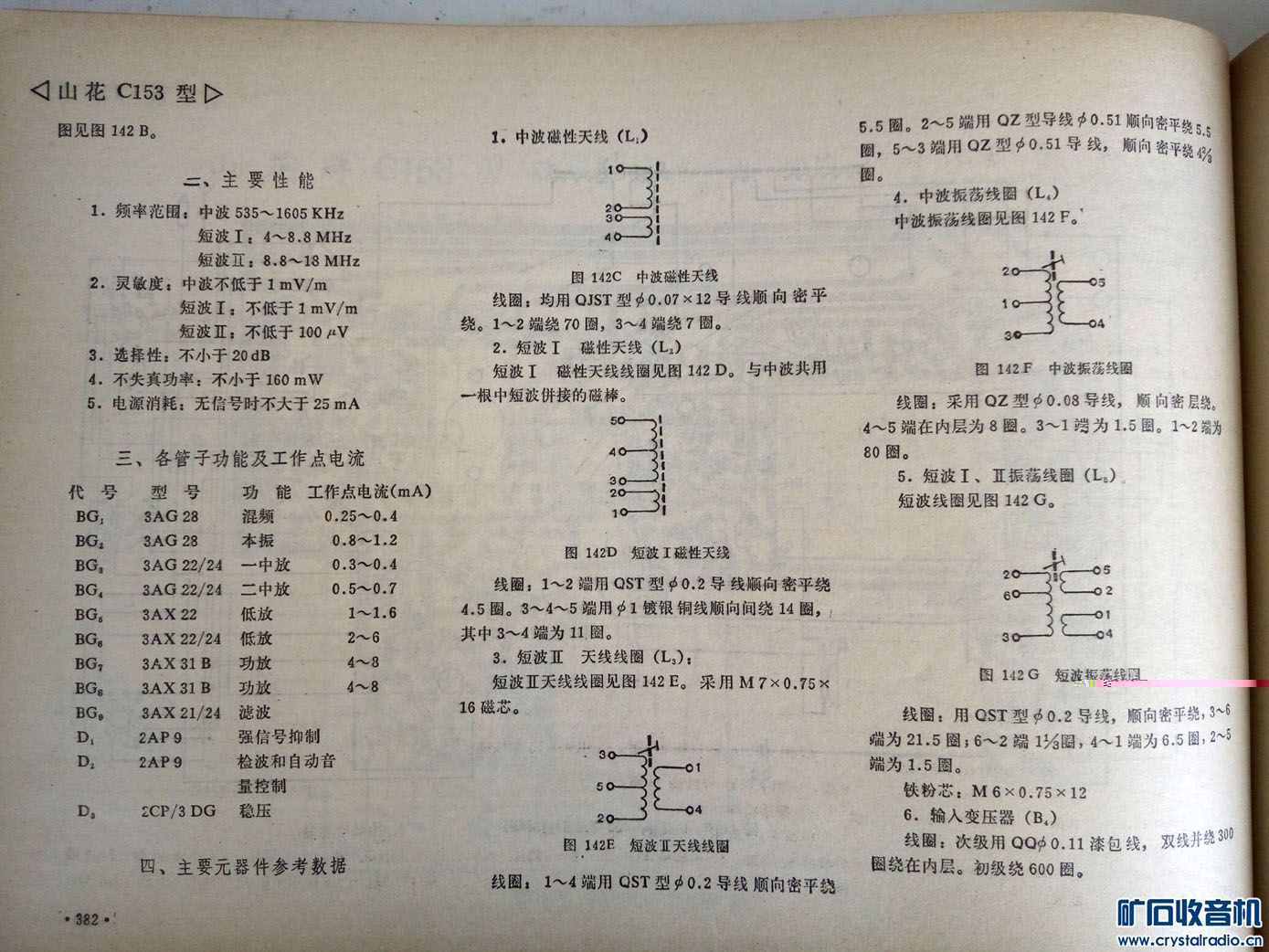

那用什么替代啊,比方说中波线圈,中波本震,还有其他的自制输出变压器,===买不到零件3个中周是成品啊
发表于 2016-6-22 18:02:04 | 显示全部楼层
搞个bom单买元件,做电路图
发表于 2016-6-22 18:04:17 | 显示全部楼层
我基本找全了资料。
发表于 2016-6-22 18:12:03 | 显示全部楼层
别说做了看着都麻烦!

发表于 2016-6-25 18:19:21 | 显示全部楼层
所有山花c153的零件,输入输出变压器的硅钢片型号是什么上面就5*7什么地方可买到或搞到

线路图上,没有看到有短波杆拉天线,机器图片上有,请问短波拉杆天线接在哪?怎么接?
 楼主| 发表于 2016-7-19 16:49:21 | 显示全部楼层
原来的图没有画天线,定稿的电路图上有
发表于 2016-7-21 16:50:28 | 显示全部楼层
谢谢。还有个问题,杆拉天线和短波1,短波2并联接一起的,会有不良影响吗?
