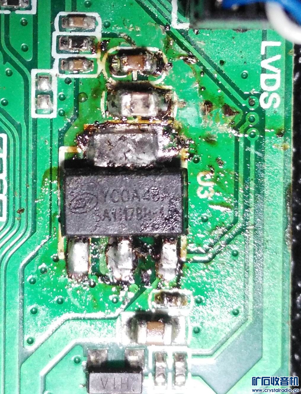

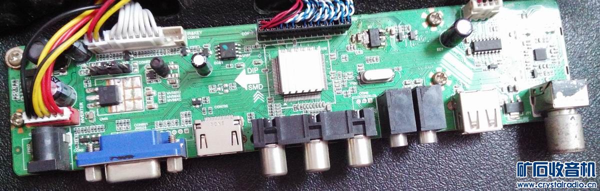

之前是一个显示器,为了给小孩子看动画片,在马云那几十块买了一个驱动板,型号忘了,可以读U盘看电影用的,用了一段时间,突然没反应了,之前一直忙就没管,今天没事就拆下来看了一下,发现1117,1。8V电压不够只是0.9V,并且发热量大,想也没想就直接换了一个,发现还是一样,这下就要老老实实用表一个个量了,最后发现是1117上面的上面那个很小的电容短路,就随便在别的板上拆了一个换上,反正也不知道容值,要不要这个电容其实也不影响,换完后量电压1.9,开机OK了,放电影也正常了,只是奇怪,这个小小电容为何会短路,这样一个高度集成的板也不存在使用不当,液晶挂墙上的。国货当自强啊
一把老铬铁焊工不好,将就看吧。

这种贴片电容在手机主板上也会有短路的现象,感觉是质量问题。

这算是蒙的吗????真给蒙对了。。
两个电容都拆下来量的,最小的小容短路,蒙对了

有个小鬼头ESR表就可以在线测量了

这个电容没有也一样,但短路不行。

通电看没有哪个元件太热,有没有炸开之类的,这种高集成的板,实在搞不好,换一个也不贵

这种电容短路多是受潮引起, 贴片电容啥都不怕就是怕受潮
