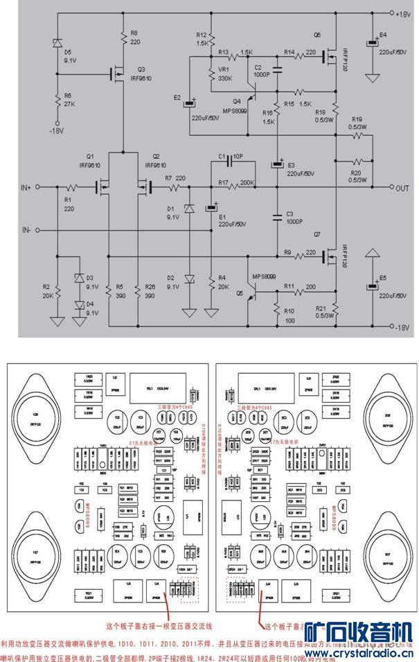

     这个帖子的很多东西都是我从当时淘宝卖家的描述中摘录,也是我6年前制作PASS-AM的资料整理,希望对制作这个单端的朋友有个借鉴。
     单端甲类一直是发烧友们最喜欢的功放类型,尤其是单个功率管输出的功放,因为它在一个管子上放大信号,产生的失真也是偶次谐波,只是一般单端甲类,因为效率非常低,制作起来是个大工程,单单是散热要求上,就让很多人望而却步,更别说巨型电源牛,大功率整流滤波等。
PASS MINI&AM 单端甲类双单声道功放,最大峰值功率功率18W,连续不失真功率约10W,是一款比较MINI的单端甲类,它采用了PASS 特有的动态横流源技术,比一般的单端甲类效率高很多,采用了金封功率管做输出管来加强散热和增加安全性,制作起来相对容易得多,而且因为是单管单端甲类,功率管无需精密配对,制作难度大大减少,实在是一个值得一做的电路,不过因为功率确实不高,所以不适用低灵敏度的音箱(低于88DB)),而且听音环境不能太大。
制作要求:由于本功放板采用双单声道设计,所以请尽量采用2个变压器或变压器有2组双12~18V电压输出,构成双单声道的布局,防止交流环地,出现令人生厌且难以去除的交流声。变压器要求每个变压器功率最少80W以上,交流电压双12~18V,相当于直流+-15V~25V,过高电压只会增加无用的热损耗,单个变压器则最好150W以上。散热片每声道最少1KG。
本线路部分元件的选取计算说明:
1、功率管选用IRF120后,通过简单测试得出在Vds=18V、Id=1A时,Vgs约为4.25V。也就是说,静态时R5上需要产生4.25V的电压降。
2、预设差分管Q1、Q2电流在10mA左右,这样R5大约取425Ω,可是这个数值的电阻不好找,于是用相近而常用的390Ω,重新确定Q1、Q2电流取11mA。
3、恒流源Q3的Id即为Q1、Q2电流之和,为22mA,这里可以通过选取合适的D5和R8来计算。预估公式:(Vz-Vgs)/R8=22mA,这里Vz为D5的稳压值,取适中而易购的9.1V规格;Vgs是IRF9610的开启电压,这里也取经验值4.25V,这样计算得R8取220Ω。
4、R26本无什么用处,加上它主要是为调试时监测差分管电流用的。R6在PASS原版中接地,本版中改为接负电源了,原因是PCB布局更方便,原理上也没什么不好的地方,还省掉一个有电流的地线支路。
5、因为本功放电压一般在直流+-15V~25V,所以喇叭保护电路的电压组刚好可以借用功放电压组,不过一定要按此方法接线,否则有冒烟的可能。功放板配置的是24V的欧姆龙继电器和IRF120金封管。

简易调试:
1、请仔细核对元件焊接。尤其注意金封管,不能与散热桥有任何短路。
2、安装金封功率管请参考论坛图示,此图为一般安装方式,仅供参考.
3、焊接无误后,请先单独上电测试喇叭保护电路,通电后喇叭保护应该会延迟大约3秒吸合,然后用万用表检测2级管的档位,将红表笔接R22脚,黑表笔接地,观察继电器是否跳开,再延迟吸合,再交换表笔,如果也正常工作则喇叭保护测试完毕。
4、上电前可调电阻逆时针调到最小,最好用实验电源,如果无,最好在+-电压端各串联一个3~5欧姆大功率电阻限流,只要没有冒烟等故障,可以拆除此大功率电阻。
5、缓慢顺时针旋转可调电阻,保证R5和R26这2个电阻上电压一致,此时输出中点直流漂移一般0~5mv,静态电流800~1A左右,到此调试基本完成,如果想更改静态电流,需要更改R5或者R8的阻值.。如图,可以看到证R5和R26这2个电阻上的电压为4.35v,而中点直流漂移为1.08mv。
6、本版采用双单声道设计,请尽量采用2个变压器构成双单声道的布局,防止地线干扰噪音,2个变压器来做要求每个变压器功率最少80W以上,交流电压双12~18V,过高电压只会增加无用的热损耗,如果只用一个变压器做双声道变压器则最少150W以上。散热片每声道最少1KG。
7、非平衡输入接法,音源输入信号接+vin,地线接GND,-IN悬空,平衡输入接法,音源正输入接+vin,地线接GND,音源负输入接-vin。

 楼主| 发表于 2016-1-31 10:17:09 |
PASS-AM原理图-A
 楼主| 发表于 2016-1-31 10:18:29 |
我制作的PASS-AM  原理图
发表于 2016-2-4 15:01:42 |
请问:R19、R20起什么作用?
发表于 2016-2-4 17:13:02 |
