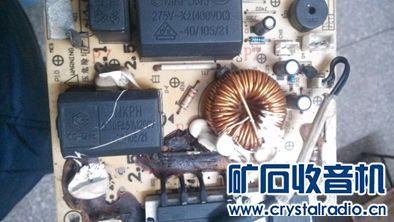

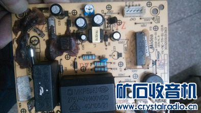

一台sh1982的美的电磁炉,送过来说间歇加热,通电试机果然当上锅具滴滴的,一秒一秒停顿,锅具有动静,说明检测到锅了,拆机检查啥都正常,求助百娘,更换vr1 500欧可调电阻,也不行,R2电阻1.2K电阻测量也正常,网上说断开它, 我改成850欧也不行,于是换成750欧串1K电位器再和VR1串起来试机还是NG,没辙了,一个一个元器件测量感觉都正常,通电还是不行,也看了版主写的电磁炉维修书,还是无从下手,请坛友救救它吧!谢了
 楼主| 发表于 2016-1-27 11:32:01 | 显示全部楼层
RE: 万能的矿坛,救救美的电磁炉吧
忘记说了主芯片是TM-S1-01A    S007,20脚的,不是339,我测量感觉也是好的,还有100K的负温度电阻我测阻值200多K,加热盘上的和大散热片上都是,我用加热方式测试电阻值都会变小,我拿了一个新的测试也是这阻值,对吗?我也考虑它阻值变大保护了,可新的也是200多K,所以没换正常吗?怎样才能修好它,修几天了。

 楼主| 发表于 2016-1-27 20:57:16 | 显示全部楼层
无烟男人 发表于 2016-1-27 16:42
能否拍一个主板正面的照片?
不好意思,发完贴,下午出去进货了,没顾上。现在不上照片
 楼主| 发表于 2016-1-27 21:00:32 | 显示全部楼层
yangshiyang 发表于 2016-1-27 20:31
把锅放高点看看能不能加热
试过了,垫高加热盘或拿高一点锅还是这样,网上的办法我基本都试过了。锅也换了还不行,真难缠
 楼主| 发表于 2016-1-27 21:08:23 | 显示全部楼层
jckm 发表于 2016-1-27 19:48
查保护回路看是啥原因引起保护,还有锅具问题不能忽视有些电磁炉认锅。

发表于 2016-1-27 22:52:05 | 显示全部楼层
  心里有数了!!你把电路板上已经变黑和 还没有变黑的粘胶认真的处理干净 尤其是变黑部分的, 芯片引脚上的也要处理干净,  处理完了 不行在拍照片给我看。
