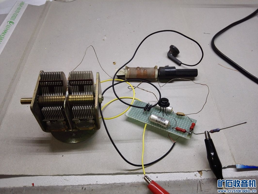

看到 636的单管机,电路很简单,昨晚也做了一个。
按照 636的电路,晶体管用的 3AG14 草帽的,75年J的。二极管用的2AP15,磁棒用的是旧收音机的,电容用的 14-380P(用电桥测得)
只有一个台,声音还很清晰。
怎么样台能多两个?

发表于 2016-1-26 22:30:49 | 显示全部楼层
很好啊,慢慢来
发表于 2016-1-26 22:41:33 | 显示全部楼层
应该不少于4个,两个可能,一个是灵敏度低,再有就是天线线圈和可变谐振的频率不对,一部分落到外面了,找个普通的收音机对一下频率范围
发表于 2016-1-26 23:04:46 | 显示全部楼层
360可变不错,可能是磁棒线圈圈数不对,再就是多找几只管子上机试试。磁棒也有点短。接一段天线再试试。
  还有一方法:拿机器去室外看看。有条件去野外更好

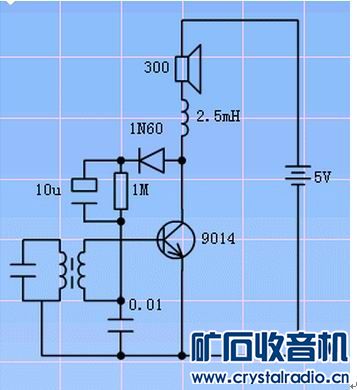

我前几天做的9014单管机(坛子里很多人实验过的电路),白天3个台,晚上更多。
    楼主好像把调谐线圈L1接地了,还有L2应该单绕,和L1离开一点。线圈如果不是自己绕制的,那问题肯定出在这里了。(圈数和可变不匹配)
发表于 2016-1-26 23:16:50 | 显示全部楼层
估计可变电容和线圈不配套
发表于 2016-1-26 23:18:32 | 显示全部楼层
这个空气双联是2乘365P的,你的那个现成的线圈,估计圈数太多,与可变电容不匹配。这个双联只用一联就可以了,线圈55圈试试。

 楼主| 发表于 2016-1-26 23:34:59 | 显示全部楼层
王昭君 发表于 2016-1-26 23:25
别吓我,楼主应该不会把2组定片并联吧
当然没有,,,就是一组

 楼主| 发表于 2016-1-26 23:40:50 | 显示全部楼层
fzh547611 发表于 2016-1-26 23:18
这个空气双联是2乘365P的,你的那个现成的线圈,估计圈数太多,与可变电容不匹配。这个双联只用一联就可以了 ...
绕线圈没有这种多股细线,前辈有好的建议吗?怎么做?
 楼主| 发表于 2016-1-26 23:41:52 | 显示全部楼层
王昭君 发表于 2016-1-26 23:40
根据磁棒长度,天线线圈重新绕一下吧
磁棒长度和圈数有怎么样的比例关系啊?绕多少合适。
发表于 2016-1-26 23:44:48 | 显示全部楼层
坛子里有这些资料,找找吧,磁棒长度也有关。看你的磁棒较短。
如果有电感表就很好了,记得365可变配250UH电感。
发表于 2016-1-27 01:17:20 | 显示全部楼层
我的建议很简单,就是你数一数这个线圈多少圈,估计有八十圈左右,你不用绕线圈了,你把这个线圈,从接可变电容那端拆下25圈,就是剩下55圈,试一试,这就是个实验。如果你不舍得拆这个线圈,也可以用单股漆包线绕一个55圈的线圈试一试,估计可以。
