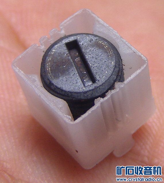

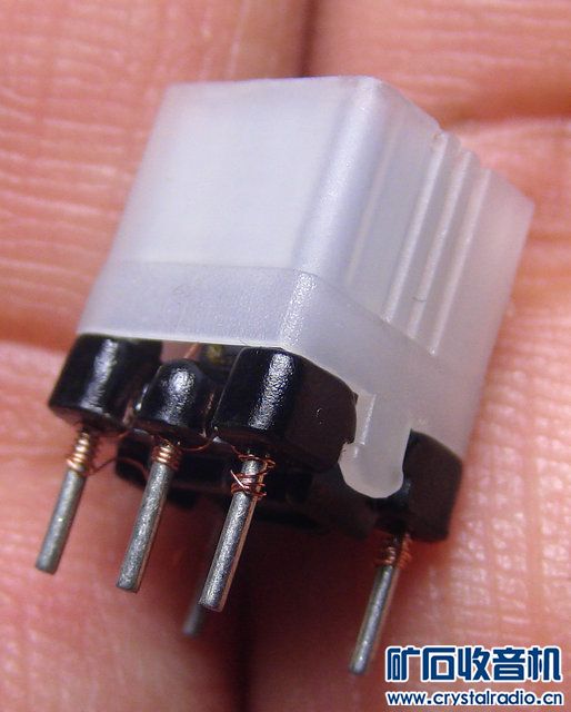

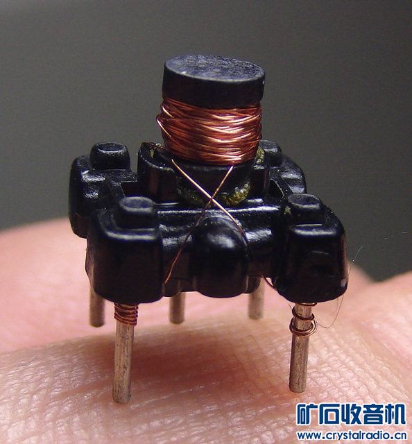

折腾够了直放式,准备开始捣鼓超外差!虽然买了几套中周,但还是喜欢自己动手,又买了一部分中周配件。还是参照《晶体管收音机》一书中介绍的有关参数——
工字形磁芯和底座是分开的,我是用万能胶将其粘合在一起——

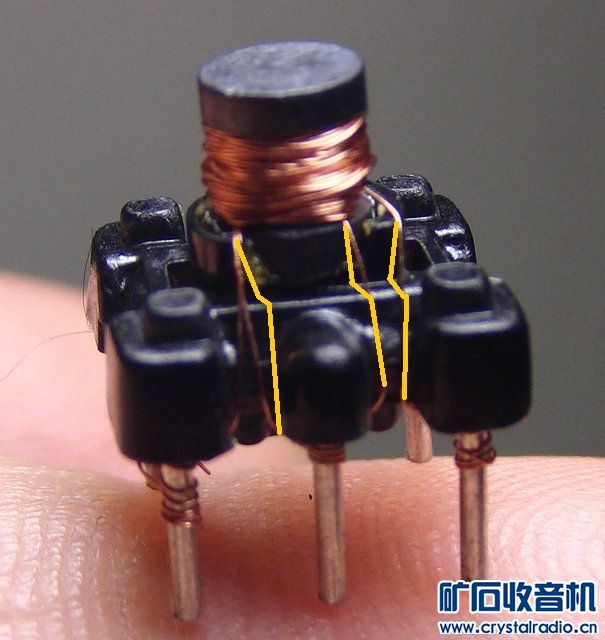

线绕次级,后绕初级,中间没有用绝缘体隔离(书中没有隔离要求,实际上空间也不够)。我用的线径,中频变压器次级0.12,初级0.07;震荡线圈初次级均为0.08。
中频变压器和震荡线圈制作完成了,至于效果如何,还待使用后才能知道,届时再报告。

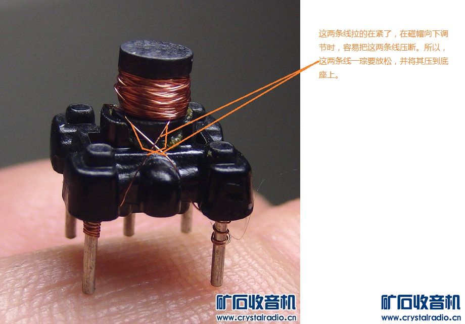

发表于 2016-1-26 08:23:57 | 显示全部楼层
楼主的变压器绕的很好!如果要改进的话,有一点还需要注意到:
回复 支持 3 反对 0

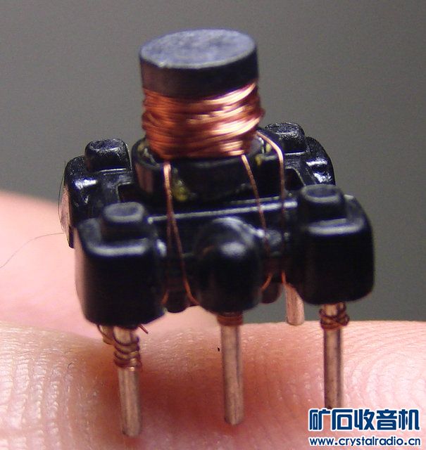

发表于 2016-1-26 07:49:46 | 显示全部楼层
中周初次级没有必要选不同线径,0.08就合适。

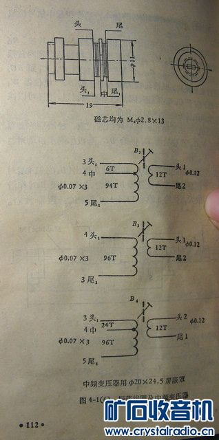

 楼主| 发表于 2016-1-26 08:19:34 | 显示全部楼层
嗯,你说得对,参数表上也是这样讲的。我之所以用不同线径,最初也是参考了书中介绍的熊猫B302型三管一波段收音机电路中的中周数据(详见图片2).不过,这个数据所用中周屏蔽罩是20mm*24.5mm,初级用线是0.07*3,明显比我现在用的要大很多,因此0.12线径并不适用。所以,我准备都用0.07或0.08线径的漆包线再做几个。
发表于 2016-1-26 08:42:17 | 显示全部楼层

 楼主| 发表于 2016-1-26 08:58:08 | 显示全部楼层
感谢版主指点! 正好各线头尚未焊接,等焊接时一定按版主所说,将其“各就各位”。
发表于 2016-1-26 09:02:46 | 显示全部楼层
楼主学繞中周很好,但要注意光是圈数相同是不夠的,线径不同电感不同,另外買来的磁芯磁帽的导磁率也不尽相同,最重的是繞出来的电感量与你的配諧电容諧振在你要的中頻頻率上才算成功!
 楼主| 发表于 2016-1-26 09:06:58 | 显示全部楼层
wmcheng 发表于 2016-1-26 09:02
楼主学繞中周很好,但要注意光是圈数相同是不夠的,线径不同电感不同,另外買来的磁芯磁帽的导磁率也不尽相同, ...
言之有理。所以,需要将其拿到实践中检验。过段时日,我再将检验结果向诸位汇报。

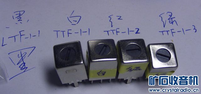

弄点颜料涂在磁帽上.
 楼主| 发表于 2016-1-26 09:11:37 | 显示全部楼层
大红猫 发表于 2016-1-26 09:09
弄点颜料涂在磁帽上.
我正有此意,现在标识是暂时的,我怕弄混了。感谢鼓励!

发表于 2016-1-26 09:18:36 | 显示全部楼层
您说的极是,希望楼主引起重视,我曾经吃过这方面的亏!
