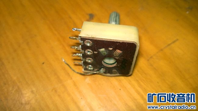

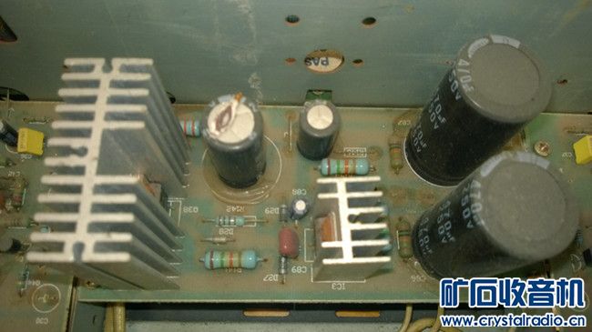

以前看过介绍这功放的文章,觉得被垃圾佬拆了可惜,于是便收了回来.

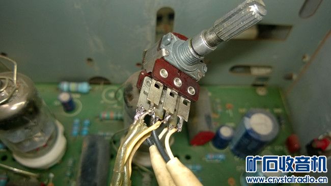

此机左右地是分开带等响的,电位器不行找了个拆机APLS电位器是6脚的,于是取消等响电路,左右地依然分开.
发表于 2016-1-25 11:02:53 |

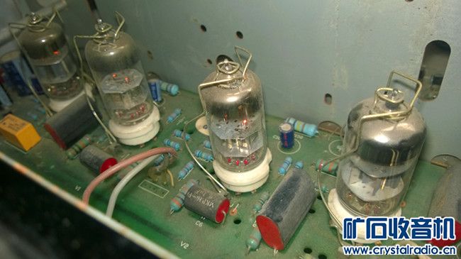

不错的功放,前胆后石

看过这机评论是不错的,但电位器不行也是这机通病
发表于 2016-1-25 11:34:00 |
六脚电位器效果差一些,没有了等响电路,
 楼主| 发表于 2016-1-25 11:42:37 |
qjj2038 发表于 2016-1-25 11:34
六脚电位器效果差一些,没有了等响电路,
暂没有好点的8脚电位器,而我宁愿用好点的6脚的也不想用一般8脚的
有个国产拆机一样的,但没信心用
发表于 2016-1-25 19:39:51 |
现在8脚的音量电位器质量好又耐用的极少,我的八达111A功放也是主音量电位器损坏,只有换了APLS电位器,还是没有找到带等响抽头的。
发表于 2016-1-25 23:10:17 |
有个国产拆机一样的,但没信心用 ...
也是,现在八脚地电脚器就没能用的,我买了十来个,用表测就没一个对称些的.

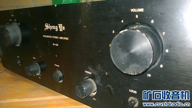

好像是声雅功放。声音怎么样?

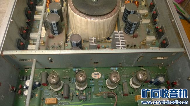

声音还是很不错的,我比较满意的是这机底噪控制做得比较好.开到最大声也没什么噪声
以下为此机枪文:
声雅sv-226型是声雅VL系列中最高级别机器。
“前胆后石”主要是取胆管放大的音色柔美细腻与晶体管放大的速度快、大动态、输出功率强的特点。
内部的屏蔽都做得很认真,内部分布有四大独立空间--前方为胆前级放大、左部是电源及稳压电路,
中间则为独立的单声道放大电路,它们之间采用了厚实的金属板分隔屏蔽,电源变压器、信号输入、音量调节又有专用的屏蔽罩隔离
前级采用两个12AU7和两个12AX7电子管作为电压放大
2X每声道4个东芝晶体管固定在两个厚厚的散热器,阻抗;8欧功率;2X100W.
