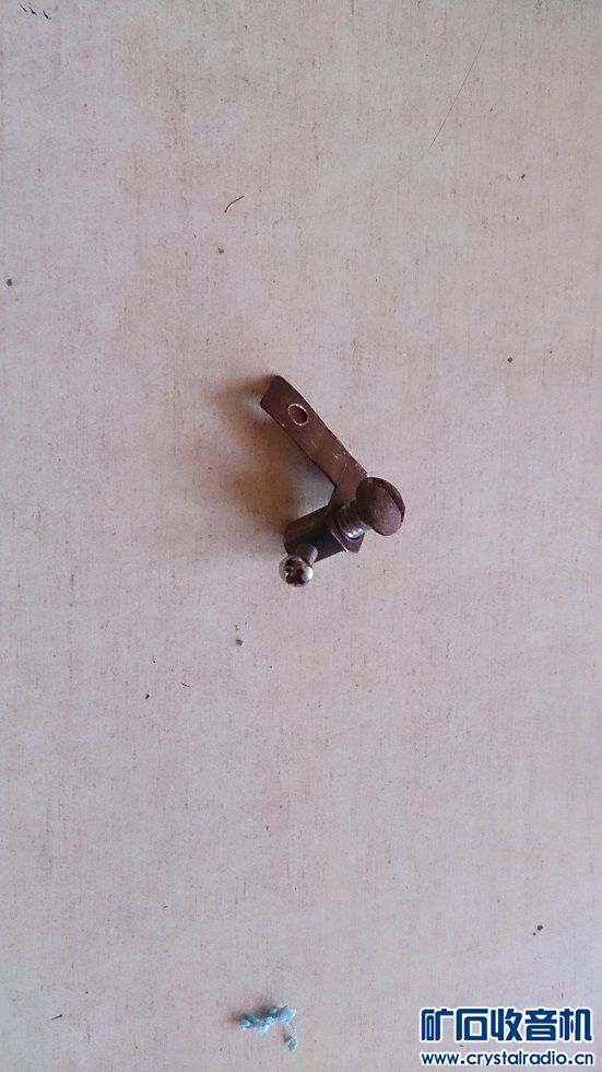

周末家里墙上的一个5孔插座坏了,买个新的换上。旧的拆开,铜片拆出来。
5孔插座拆出来的铜片
5孔插座拆出来的铜片
看着好像可以做个活动检波器,于是选择地线的那个端子,展开。
在一侧打个孔,然后在铜柱中攻一段螺纹。
掰掉多余的部分,看着差不多了。
历时1个多小时,装起来了。

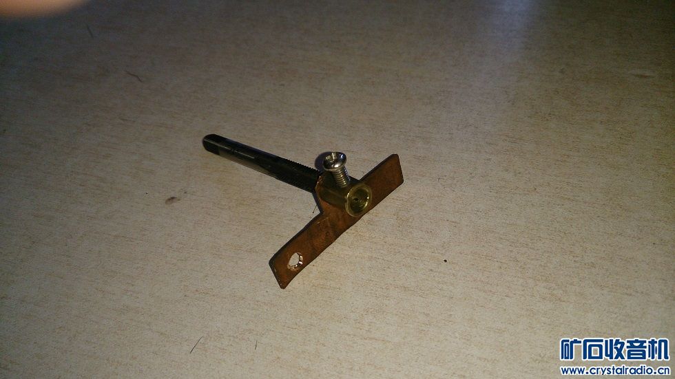

接触针暂时用的测试台针床上的触针,内部自带一个弹簧,感觉比较容易调整力度。
如果尖部不够尖回头再换。
现在就差矿石了
