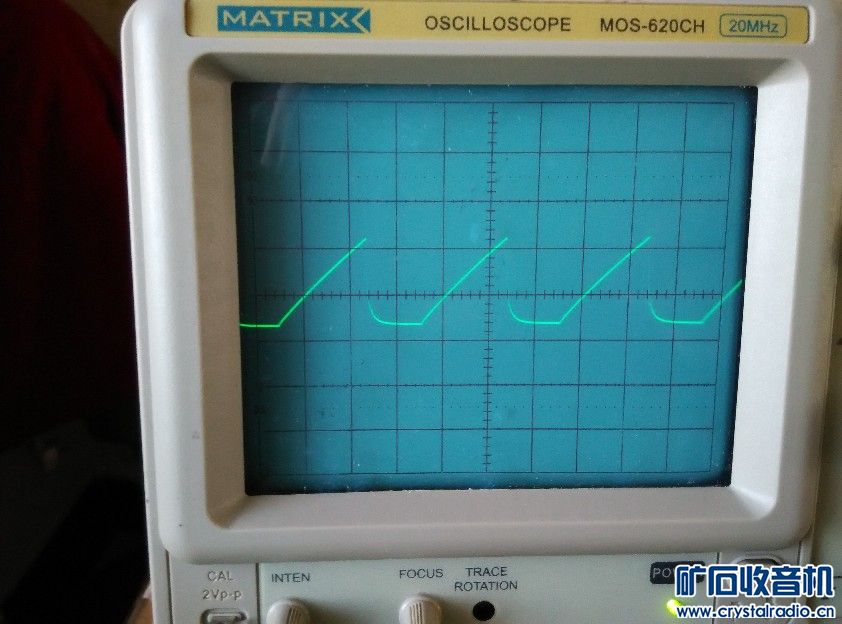

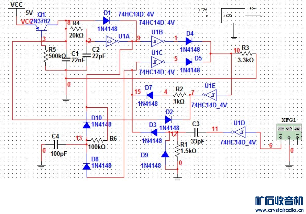

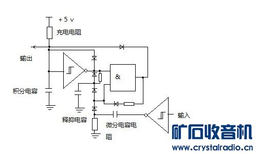

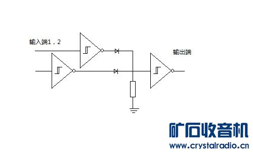

二十年前购买的一台2兆的学生示波器st12估计有三四十年的历史了,只能显示波形不能测量频率电压,x轴扫描电路没有同步触发功能,只能简单的调整扫描频率与被测信号成整数倍来同步显示,所以不能测量信号的时间参数。自己设计了x轴扫描信号发生同步电路,经使用实验可以很好的与输入信号同步,并且可以使输入信号稳定显示波形。只是锯齿波的线性稍差,还请师傅们指正改进.图纸中R5分别取500K,1M,2M,分成三挡,对应扫描速度*4,*2,*1,R5是充电定时电阻。C1分别取4.7n,47n,0.47u,4.7u,47u,c4对应取100p,470p,1.5n,15n,100n。分5档十进制。R5与C1组合共15档,1,2,4,10,20,40类推步进。C1是积分时间电容C4是释抑定时电容,保证锯齿波底部时间,使C1彻底放电。由于手头没有74HC74边沿触发器,所以使用了一片74HC14,和一些1N4148二极管组成门电路完成触发逻辑功能。D4,D5,R3组成二极管与门,U1B,U1C,U1E是该与门的两个输入和一个输出端。D7是积分电容充电保持自锁二极管,R2是防止高电平时短路电阻,C3R1是微分电路,U1D是输入信号整形为方波,D3是触发隔离二极管,D1,D2是释抑二极管,U1A是锯齿波发生器,Q1是简易恒流源,输出到示波器的x轴外接,不影响示波器原来功能。输入端取自示波器的y轴放大器。测量时,从10HZ 到5.5MHZ都可以稳定的触发显示读数,1HZ到10HZ可以触发但是只能显示一个波形的部分,不能正确读数。缺点是在没有触发信号时x轴扫描信号停止工作。在y轴输入可调电位器标示*1,*2,*4,便于y轴读数。自此该示波器可以定量测量了。使用洞洞板焊接不大美观。
