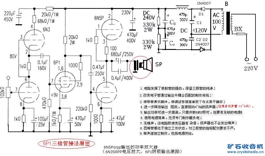

参考电路四:电子管OTL功率放大器
发表于 2009-5-8 17:50:46 | 显示全部楼层
回33#
该电路推动级应是6P1三极管接法屏出,要直接接8---16欧姆的扬声器每通道输出管应在3只及其以上。
