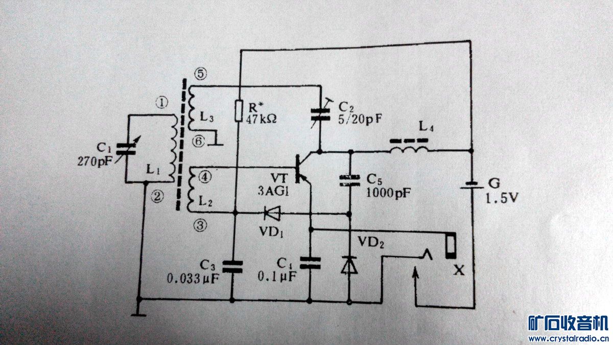

 楼主| 发表于 2016-1-22 20:30:23 | 显示全部楼层
河州小剑客 发表于 2016-1-22 16:52
做得漂亮。楼主能否上个电路图

发表于 2016-1-23 18:29:51 | 显示全部楼层
射极输出的,单管机,很多老师都说不能响没动静,不如直接集电极输出,下面这个低阻单管机,用的是全波检波,其他的理论上和您的电路相似,很多老师都说是坑爹的错误电路!请问老师装这种射极输出的单管机有啥秘诀?

 楼主| 发表于 2016-1-23 21:33:28 | 显示全部楼层
monky1977 发表于 2016-1-23 18:29
射极输出的,单管机,很多老师都说不能响没动静,不如直接集电极输出,下面这个低阻单管机,用的是全波检波 ...
当初我也以为这是一个坑爹电路,不过现在低阻耳塞还是很多的,这也是这个电路的优势,只不过要调好太不容易了,再仔细实验这个电路后我得出:三极管要好,在确定安装完全无误的情况下,用一个500K的电位器调偏流,用耳机仔细听,声音很小,周围要安静,我一般在夜里调,调好时,耳机里有沙沙声,这样就成功了,调试的时候不要接再生线圈,,调好后再接入,配合微调电容再调。
