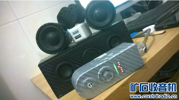

初衷:本人爱好骑行,喜欢在没有喧闹的地方放松的听听音乐,耳机音质虽好,但长途之中还是有很多不舒服,不方便的地方,比如无法判定周围情况,耳机线的束缚等等。
为方便骑行时能放点音乐,并且能快速拆卸,能辅助夜间照明,增加骑行安全,续航长点(1200毫安,正常使用5个小时以上)
所以利用工作之余做出这个
“蓝牙功能转接扩展板”,(不做集成板的原因是为了以后蓝牙模块方案的更新,可继续使用它转接功能)
功能介绍:
       主要功能:蓝牙接收板功能转接(按键,工作状态指示,输出接口)
       扩展功能:锂电池充电,蓝牙/3.5输入切换,双5w数字功放电路 一个led呼吸灯电路(外接led做夜间骑行警示灯的,慢闪)内置电池输出(用在夜间照明led草帽灯上)
原理说明:使用现成蓝牙4.0立体声模块,做功能转接,麦克风,按键功能,融合锂聚合物电池快速充电电路,2.0功放电路,以及一个呼吸灯电路集合在一起的功能板!
由于是diy,所以先考虑放到什么地方,最早考虑集成在自行车里,但由于充电不方便,以及容易被人拆走等放弃,最后做了这个可快拆卸的,使用魔术贴固定。

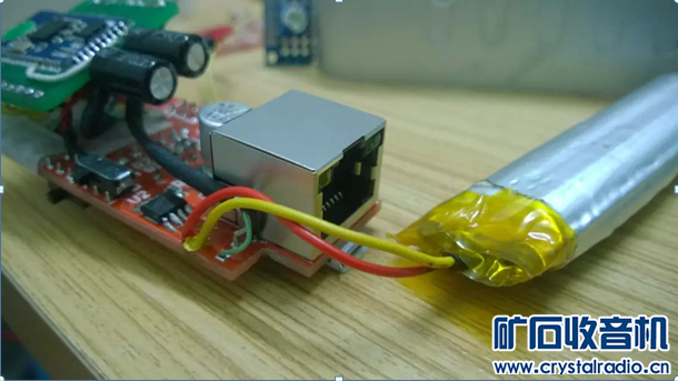

pcb制作:
先找的外壳,然后根据外壳初步画的板子65mm*30mm,第一次画板,感觉还不错,这是早期AD画的电路板图
pcb制作
pcb制作
打样等了一星期成功,到手熬夜焊接完成了,绿色的板子是蓝牙4.0的成品板,红色为样板,扩展板。
焊接完成
焊接完成
按键功能介绍:分别为功放,蓝牙开关,呼吸灯开关(配合镶在外壳的滑动变阻器可调节呼吸深度),蓝牙按键开启/关闭,5,6为左右声道(一般要同时打开,此处是为了功放外接aux3.5时不与蓝牙输出冲突)。
测试完成
测试完成
为方便拆卸,以及连接的可靠,我使用网线输出左右声道,呼吸灯正负级,以及内置锂电输出正负级共8根线正好一个网口。并用usb作为喇叭的输入口,这样就能把以前需要外接的4根线分为两个插头两步就完成了
利用网口状态灯充满电的状态是绿色,正在充电为橙色。1200的电池大概需要1小时左右就可以充满。侧边有供电切换开关,可以直接切换为usb供电。
使用蓝牙放在自行车上效果

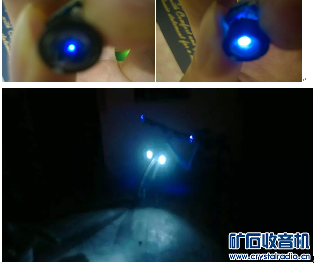

夜间开启呼吸灯和前灯效果(此处为蓝色,实际有4个灯,可发出红色,黄色,蓝色,绿色,可组合发出粉色,青色等)
夜间效果及呼吸灯
夜间效果及呼吸灯
