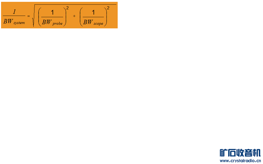

发表于 2016-1-22 18:59:42 |
其实使用的探头带宽应该要大于示波器的,一般要求1.5倍以上。
 楼主| 发表于 2016-1-23 14:26:18 |
老师,这公式什么意思那
发表于 2016-1-23 19:23:41 |
太极高手 发表于 2016-1-23 14:26
老师,这公式什么意思那
这个是根据示波器和探头的带宽来算系统综合带款的公式。
