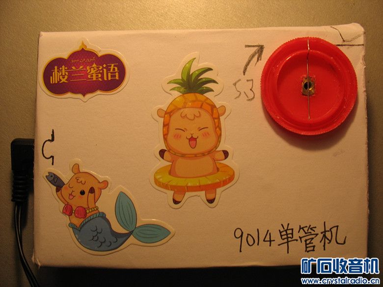

以前做的那个放在家里了,这几天心血来潮,又想做个。原来的那个太大了,携带不便,这次做了个小的,连盒子都是自己用硬纸壳裁剪的,小巧了不少,也好看了不少,我还贴了漂亮的贴纸,更有奇趣。
能收5个台,都是本地强台。弱信号电台清晰可听,强信号台声音宏亮,个别地方信号超强,微有破音。不说了,上图
 楼主| 发表于 2016-1-19 22:12:05 |
这是主板电路,好简单,属于那种一做就响型的。焊工烂,不拍背面了,要是有覆铜板做一定更好看。单管机不复杂,做得漂亮才算好。
 楼主| 发表于 2016-1-19 22:12:40 |
这是成型的正面
 楼主| 发表于 2016-1-19 22:13:00 |
这是背面,画有电路图,按我这个参数做,保证你一做就响
 楼主| 发表于 2016-1-19 22:13:20 |
做好了才发现,要是做个天地线接口就更好了,可惜忘了,算了。用长导线触碰可变电容那个铜轴,声音大了不少。还有,机子方向性比较强,跟1103没法比。有此机,我的1103可以退休了

 楼主| 发表于 2016-1-19 22:31:42 |
说一下,耳机插拔起开关作用,两节南孚电池封闭在里头,因为耗电低,我估计,在电池寿命内机子都能运行正常
兄台,在E极加1一2圈再生试下如何?
发表于 2016-1-19 22:48:55 |
9014电流多大的,按300倍算,电流都超10mA了,按150倍算,电流近10mA.
 楼主| 发表于 2016-1-19 22:58:13 |
风中径草 发表于 2016-1-19 22:48
兄台,在E极加1一2圈再生试下如何?
做的时候试了,基本上全是啸叫,就一强台有声音,还变小了,9014的放大倍数很大,应该不用再生的
 楼主| 发表于 2016-1-19 22:58:50 |
没万用表,测不了,耗电应该不会大
