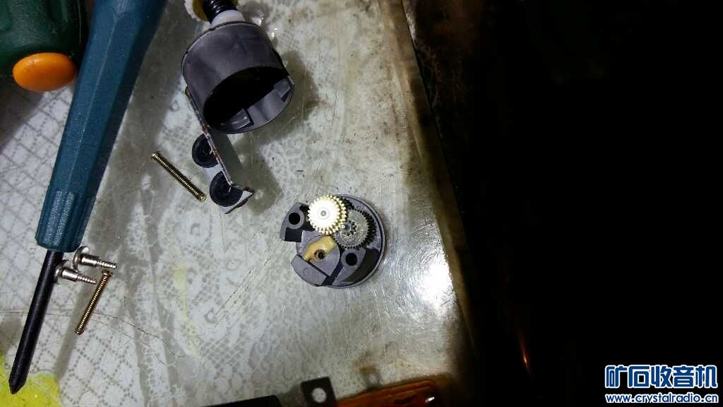

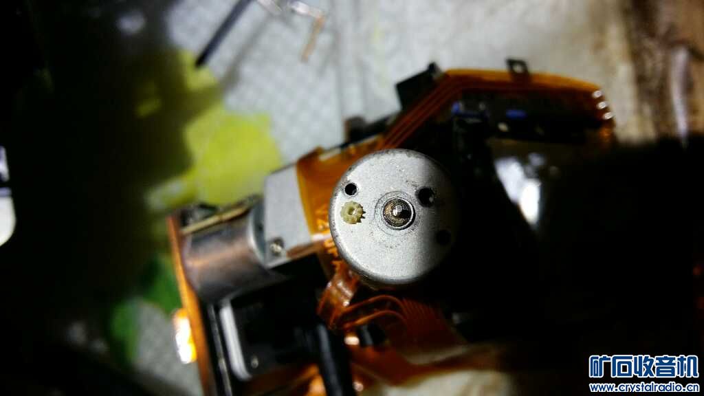

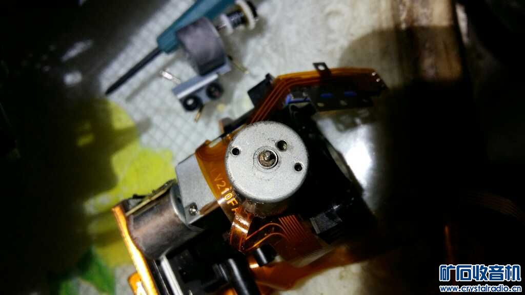

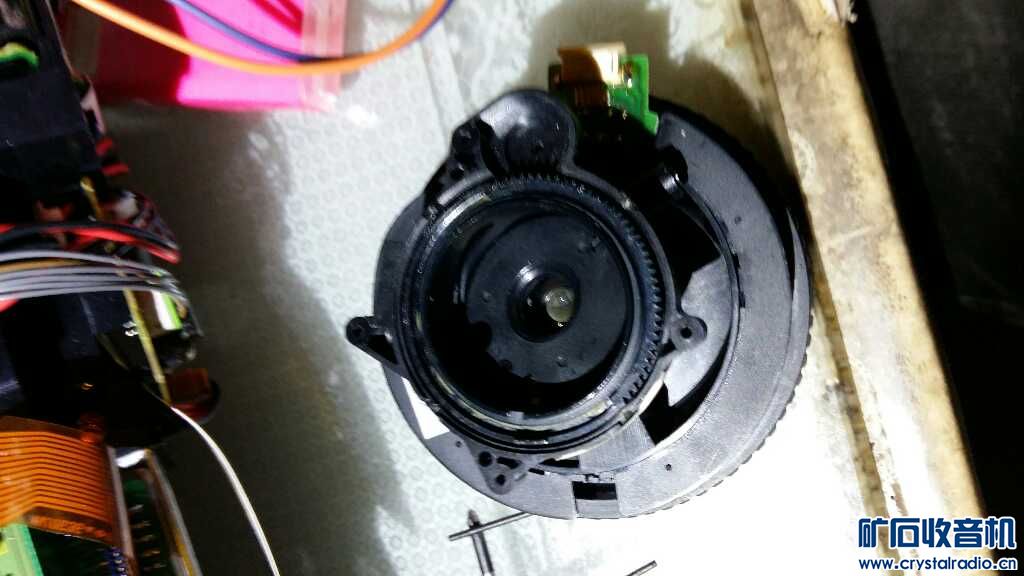

先上昨晚拍的这4张图你看下 P_20160116_211128.jpg P_20160116_211236.jpg P_20160116_211050.jpg P_20160116_211029.jpg
 楼主| 发表于 2016-1-17 06:59:37 | 显示全部楼层
第1图为驱动光学变焦2个透镜的变焦电机
 楼主| 发表于 2016-1-17 07:01:46 | 显示全部楼层
第3图为拆下减速机构的电机轴,注意轴上的齿轮内孔都有1个定位小平面

 楼主| 发表于 2016-1-17 07:05:55 | 显示全部楼层
第4图的电机轴锈}!,滴上一滴松锈液,再用小钳子夹住转子轴转几下就好。}
