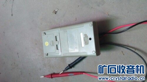

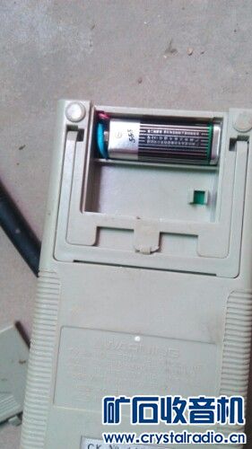

这部DT890B+来自电子实验室的,因其其貌不扬且看起来老旧不堪,被丢弃了。
笔者与他有缘,收下了他。
打开清理内部,发现全部都是硬芯的。换了保险后开机基本正常。
现在发现表空载时数字最后一位自己跳变,且测量电压有0.35V误差,请问这个该怎么校准?这个表的出身来历是哪个厂家?来自: Android客户端

收藏级的胜利DT890B - 〓器材友情交换〓 - 矿石收音机论坛 - Powered by Discuz! http://www.crystalradio.cn/forum ... highlight=dt890b%2B看这贴子上边的电位器调直流电压,下边靠测电容插口的调电容,下右边的调交流。

感谢解答,不过我看了一下,我这个正面三极管测量位是黑色的,且液晶屏顶上没有胜利的标识,应该不是胜利的表。

我有块送人了你的看不大清有点像,不是胜利的只是说那贴子中的电位器的作用和这表一样。

已经确认是华仪DT890B+,目前网上没有任何资料,不解。

和优利德DT890B外形很像
