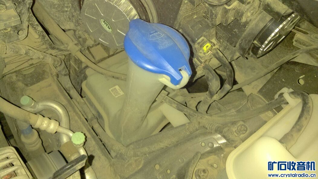

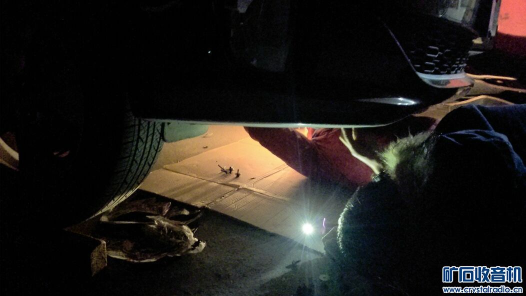

上月一天凌晨去办事,被对面大灯晃的骑石头上了,原车护板烂, 机油底壳凹进去,还好没有烂。
然后就是想办法买护板,装护板,改灯光。
骑石头后在朋友4S店里举起了看情况

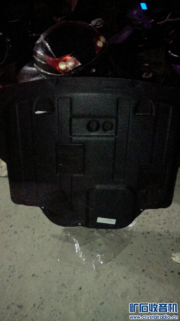

去市场买护板

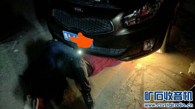

在市场里因陋就简,安装护板

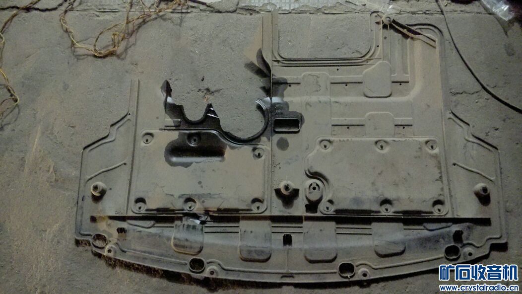

拆下来的护板,上面的机油是保养时放油洒的
等工人安装好,我又钻进去检查了一下,和原装护板一样的孔位,很好的贴合了发动机。

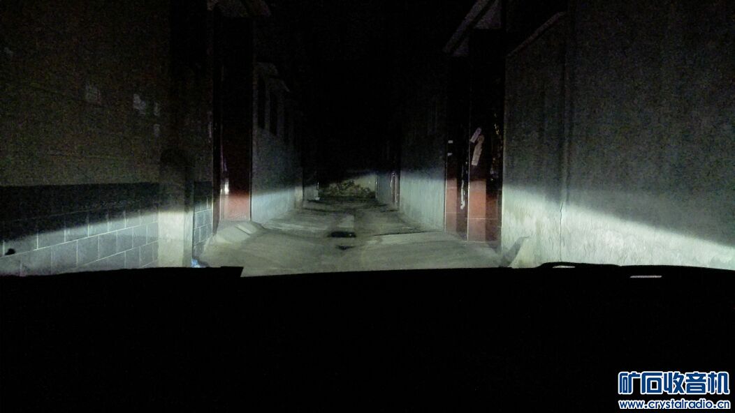

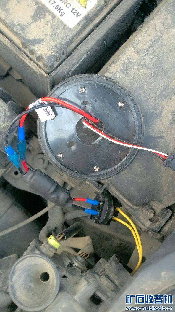

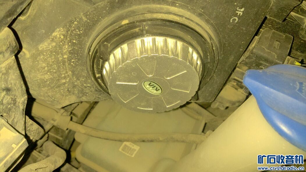

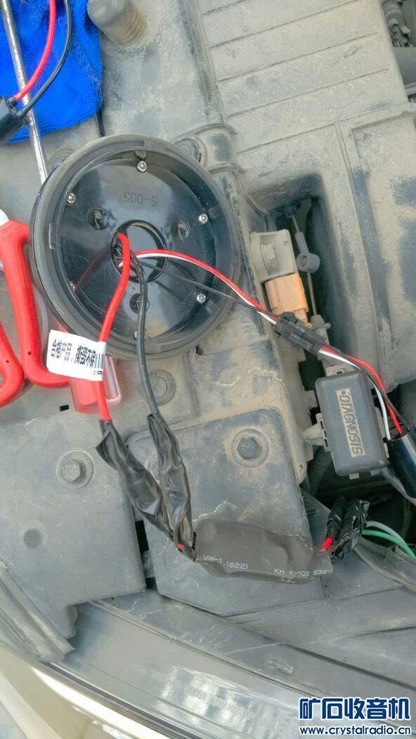

网购了氙气大灯,安定器是直接拧到大灯罩上的,外部无线。很简单的安装。亮度还可以,不过咱承诺,城内行驶不首先使用远光武器。
近光切线还可以,远光因为无透镜,我调整了光的高度,50米的距离上比近光高不多。

您那原车护板就是快塑料板,可真蒙人那。。。。。。
 楼主| 发表于 2016-1-16 13:28:49 | 显示全部楼层
原车的都是塑料护板吧。家用车还没有见过原车钢板,不知道防弹车和越野车是不是

很多车的护板就是钢板的,我的东风风神h30corss原车 就是厚2,5毫米钢板的。。。。。  许多车主将自己的车换成钢板的。。。。。 不知你是什么车,在网上搜一搜肯定有您所需要的保护钢板的。
