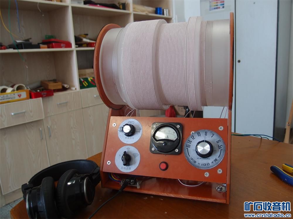

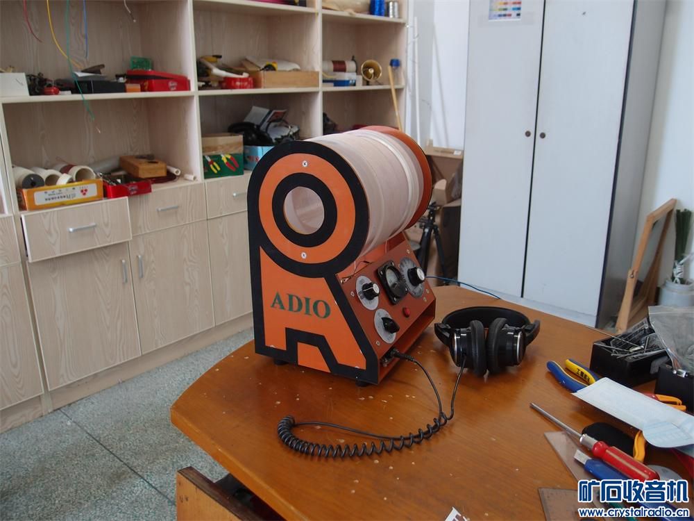

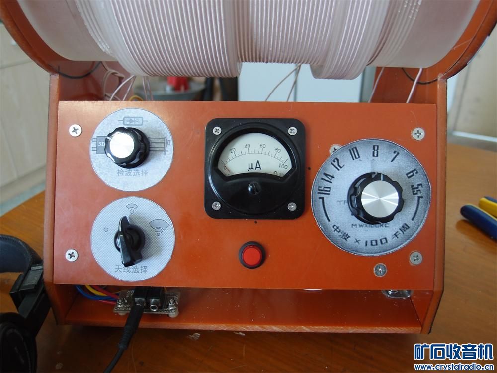

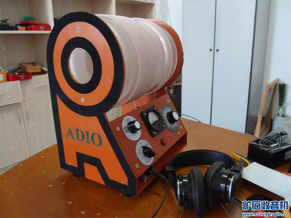

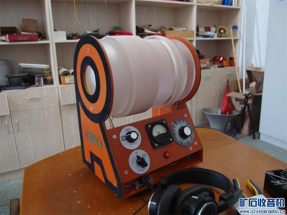

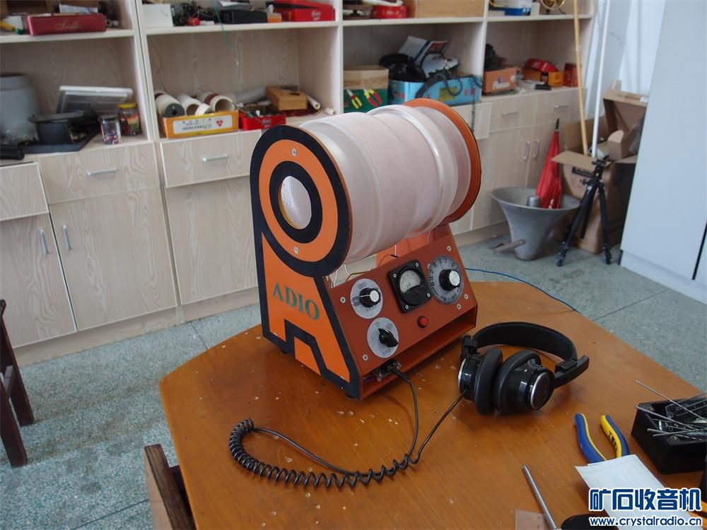

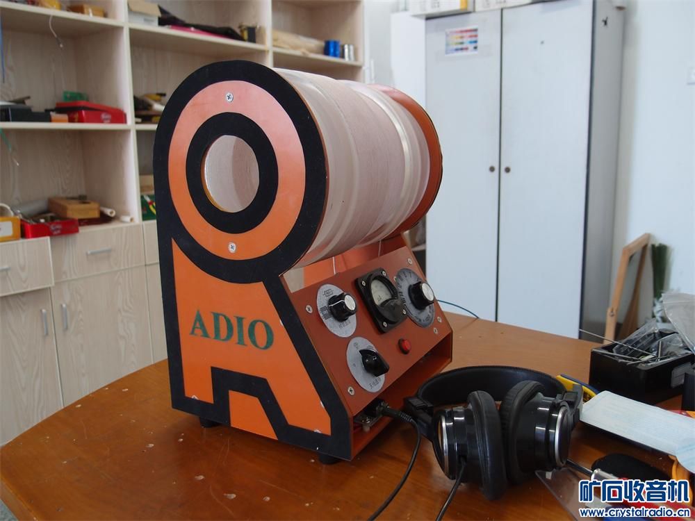

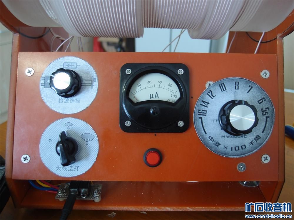

大线圈矿石机今天终于完工了。接着要试听一些时间看看整体效果,初步收听感觉比原来的直径7.5厘米和9厘米的管子做的音量又有提高,灵敏度和选择性同时有提高不少,表现为感觉收台更多了,选择性虽然没有双调谐回路的好,但也比原来的7.5厘米的管子做的矿石机提高了不少,面板上左上角的是场管,二极管和活动矿石检波选择,这样方便比较不同的检波方式的收听效果。这个可变电容因为轴从另一边转动。所以刻度是和平时相反的,左下角的是天线抽头选择开关。可以根据实际环境改变抽头,以选择合适的灵敏度和选择性。通常放在中间位置就行。照理晚上接收效果要比白天好一些,有些台晚上才广播等,晚上没有试过,先收听几天再说。天线就是拖根几十米的电线。要是天线安装好些,效果可能会更好一些。等参赛的时候再把电路图和说明等详细发上来,这几天先收听对比一下。整体听起来感觉性能比前面做的又要好许多,感觉有点点象用普通的收音机收听的感觉了

 楼主| 发表于 2016-1-15 12:02:12 | 显示全部楼层

巧啥啊,就是笨办法,用钢锯锯,用锉,用电钻折腾的啊,

发表于 2016-1-15 14:03:55 | 显示全部楼层
经典啊 ,图案数字啥的怎么弄上去的啊

 楼主| 发表于 2016-1-15 14:41:39 | 显示全部楼层
tianlanlan 发表于 2016-1-15 14:03
经典啊 ,图案数字啥的怎么弄上去的啊
图安字母文字等是用贴时纸剪了贴上去的,这个本来也想拍张制作过程的照片的,想想太简单了就没有拍

 楼主| 发表于 2016-1-16 09:54:15 | 显示全部楼层
hhyy99 发表于 2016-1-16 08:35
这种大线圈矿机声音大是一定的。
谢谢支持,做的这只矿石机拆掉地线还能保证收听,只是音量小了一些,收台上还是差不多,所以在楼高不方便装地线的情况下,采用大线圈也能尽量保证收听,当然安装了地线效果要好许多,音量也大。我的天线也只是在屋面上拖一根几十米长的普通电线。
