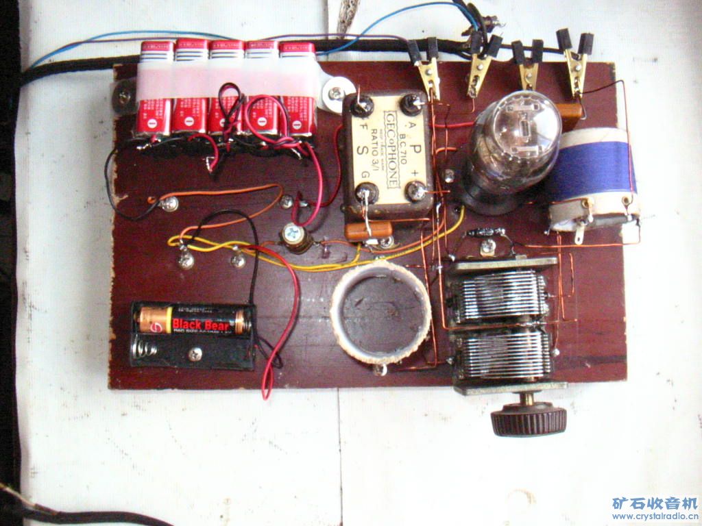

东并西臭.利用现有的另部件及工具.粗制滥造地摆弄上了.响了.但感觉有许多不尽意的地方.请高人拍砖.指正妮,
              待几天有时间还要修改完善.

发表于 2009-8-12 08:57:53 | 显示全部楼层
元老的机子布线工整,每一根漆包线都进行弯折,且连接线全焊在板子上面,令人一目了然,是一个很好的示教板。

原帖由 automan 于 2009-8-12 09:17 发表
请教:中间的方块是什么元件?
低频变压器

 楼主| 发表于 2009-8-12 12:44:56 | 显示全部楼层
制做出衷只是回味和感受一下童年..是参考这几张图而装配的.因条件有限.大部分另件是废物利用.与原件有出处.使用30管子.
          试机结果.选择性.灵敏度.比再生式的好些.使用电池供电.减少了很多干扰,因没有多闲余时间.没有进一步的调试修改.日后将管子改换成32. 3A4.2P2.....因30这管子效率太低.用1B2改接试,收听效果好很多.
         此机制做犯的大忌.就是走线太长.没有使用高效功放管.

发表于 2009-8-12 15:25:04 | 显示全部楼层
从图可知,与通常的电子管再生机相比,本机的特点是:
检波的电子管不仅加了再生,而且还做了音频放大,故曰“来复式”。而作音频放大时,采用了变压器耦合。
在没有音频输入变压器时,也可以试用阻容耦合电路,见下图中的红色RC。另外图中的电位器W是用来控制音量的,如果不用的话,应该用同阻值的固定电阻代替之,不可空置不用。
