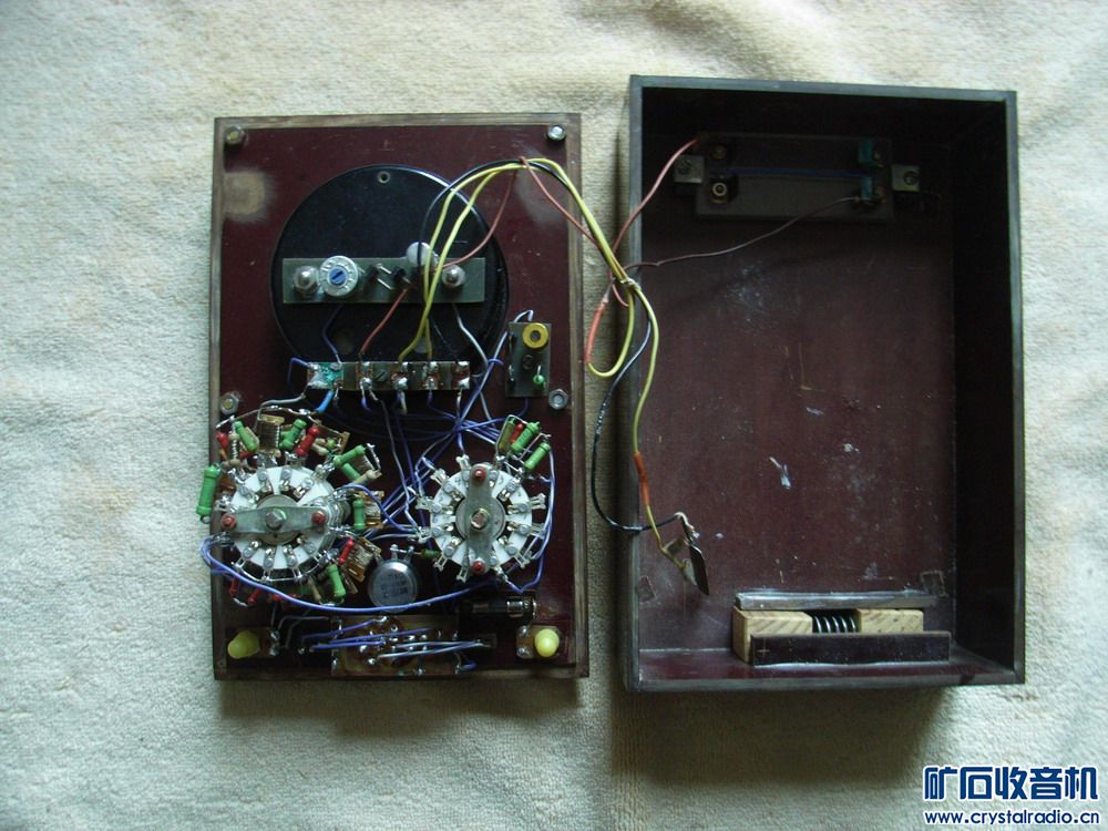

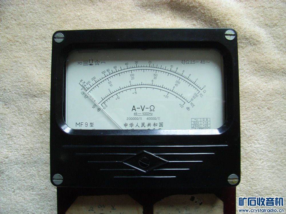

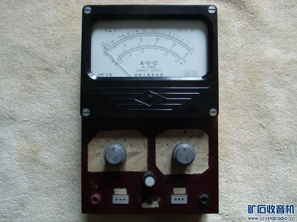

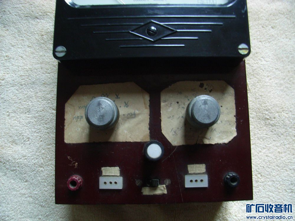

       当年结束了知青生活参加工作还没几年爱上了无线电,大家都有数,想弄无线电万能表是必须的,可那时候一下子拿出100元去买个47型表还是不行。事有凑巧,一位朋友看到我学习无线电送我一个100微安表头,我可是如获至宝,立即筹划自制个万用表。
    自制万用表有三大难题,1表面,2外壳,3直流电流档小阻值电阻。还好,我跑到当时的上海襄阳南路120号(凭记忆),是一个仓储式电子元件商店,一进去就看到玻璃柜里有一块MF9万用表的表面,不管多少钱买下了。这样万用表的电阻档就根据这个表面来设计,由于中心阻值是24,X1至X1K档必须使用3V电池,X10K档需要使用30V电池(虽然使用电池多,后来使用中感觉还好,测发光管可以点亮,10K档测稳压管很方便)。外壳是使用了电力部门常用的耐压较高的胶木板。就是分量重了点。想做一个好外壳也并不容易,担心粘接不牢采用当知青看到木匠做木箱的方法套榫技术,最终做好的外壳还算牢固。最难弄的是电流档的电阻。后来我是这样解决的,首先搞到了锰铜丝,可以绕电阻了,我仔细量了3米长锰铜丝,托朋友找到一有电桥的单位请老师傅测一下阻值,然后根据这个长度的阻值换算成按阻值求长度,精确到毫米,绕成的电阻再去用电桥测试一下,结果个个都很准确不用返工。交直流电压电阻档就不能老麻烦人家电桥了,只是借用普通万用表测一测,很多是采用串并联的普通电阻,结果这块表我现在用数字表测试,电流档比较精确其它档精准度倒是差一些。 我现在只找到当初刚拿到表头时设计的万用表草稿图纸,由于买到的波段开关是11个档,我就按这11档设计成现在的万用表,可惜这张设计图没有找到。就是交直流电压直流电流都是分成11档,各档分的很细,工程大了点但是使用中感觉还是不错的。有了这块表对我当初学习无线电可是起了大作用,不仅修好了自家的家电,安装多个收音机“喇叭箱”等等,还当了不知多少次的“雷锋”,跟随我一直到现在。期间多次搬家,多个纸箱装的各种无线电方面的杂志当宝贝似得都被我扔掉了,但是这块万用表虽然并不使用也没舍得扔。随着工作调动生活改善社会发展,不断添置了更多的万用表甚至示波器等等,这块表还是保存着。因为看到这里的朋友们有很多自己做过万用表展示出来令我想起了自己的表。今天我也将其展示一下,它也能反映出我们这些当年的无线电爱好者的精神面貌,请朋友们看了多提宝贵意见。
