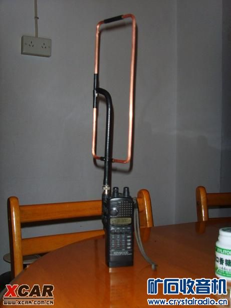

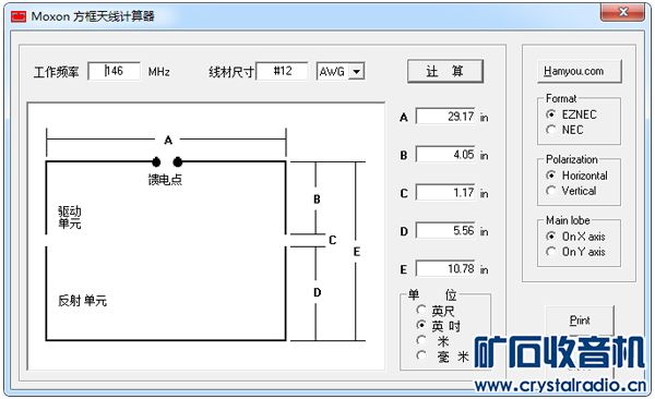

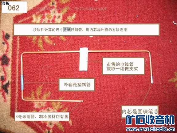

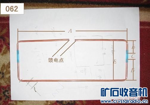

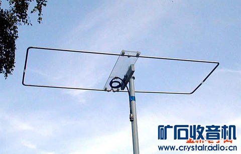

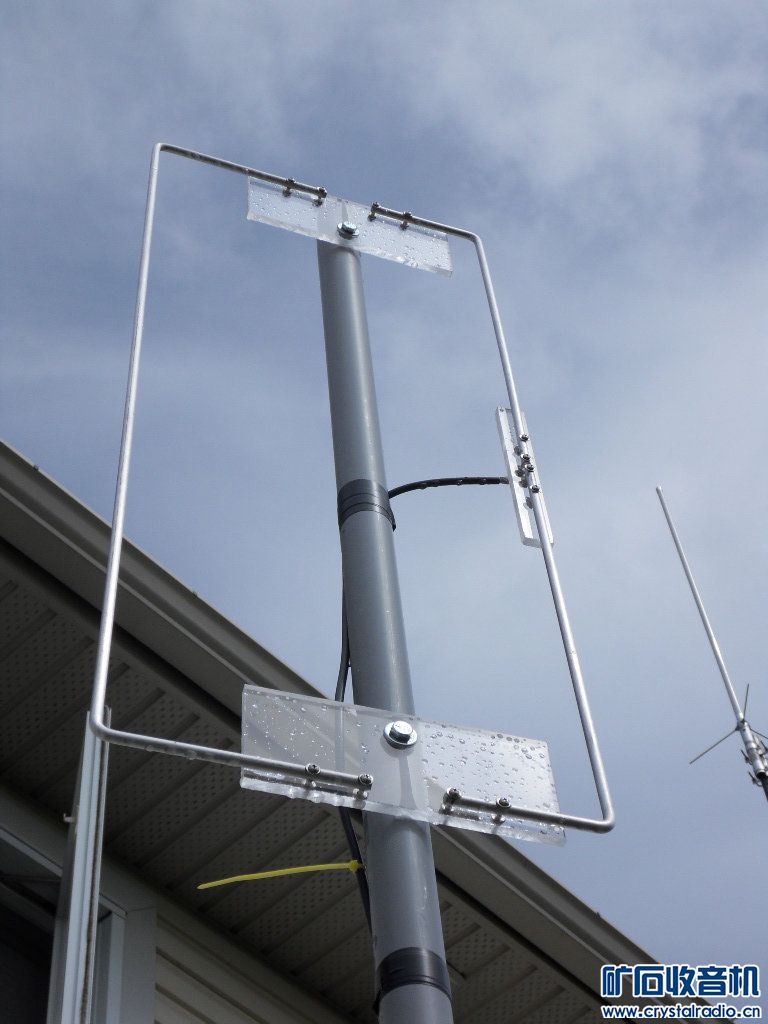

MOXON(摩克森)定向天线
MOXON(摩克森)定向天线,基本属于阵子天线,类似于八木天线的变形。用14#导线制成,在国外非常流行。特点是仅2个单元。一个为天线阵子单元,一个反射器。结构非常简单,机械尺寸小,调试制作容易,增益6dbi左右,50 ohm 馈线直接匹配,最大的优点前后比高25dbi左右,噪声小。天线可以做成单波段或多波段。
MOXON(摩克森)定向天线,有专用的设计软件,如接收FM 88-108MHz频段,可将天线的中心频率设定为98MHz,输入导线直径便可计算出各单元尺寸。
MOXON(摩克森)定向天线设计软件 moxon定向天线设计.zip (19 KB, 下载次数: 3662)

看起来有点像八木天线

另外,请问炫彩老师,馈电点不需要接1:1平衡/不平衡巴伦吗?

yuanzhen老师,这个馈电点输出阻抗是50欧,可以不用,有的资料显示使用馈线绕两圈的形式做平衡不平衡变换,详细的情况,您百度一下吧。
