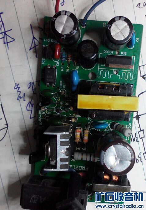

虽说买一个才几元钱。但是不是钱不钱的事。
一十二伏开关电源无输出放在家里已经有半年了。今天有空我用半个小时左右的时间画出电路图。然后每个元件都拆下来用万用表测量是好的才装上去。装上去。在保险丝处串一个几十W的灯泡。插上交流电灯泡一亮就暗,可是用万用表。测量只有不到四伏的电压。心想会不会是装上去的小三极管放大倍数不够。又花了几十分钟的时间。装上其它三极管。测量输出电压还是四伏左右。把光耦拆了。电压还是不变。时间一分分钟的过去。再小心一看反馈发黑会不会是电容坏了。换上一彩电的A3电源的电容是104的还是不变。,再看看会不会是稳压管有问题。拆了。量又没有问题。没有办法十一点多了。还是去睡觉吧。
  今天中午下班回家本来是睡午觉的。但是放在那里的那个电源。外壳没有装。心里面还是不死心。又拿到手上看了看。电源板上面标的。K8050 K3067 。心想K开头的会不会是场效应管。但是K8050是三极是一定的。果断用场效应管装上。再开机。用万用表测量十二伏电压。有了。心里面高兴死了。但是有声响。有低频声响。然后用一摄像头做假负载。就上班去了。下午回家再回来看电源还是十二伏。用手摸场效应管和整流管一点温度没有。

开关电源开关管,很少因自身质量问题损坏,找不出损坏原因冒然更换,也许使用不长时间又坏了。

楼主意思是K8050坏了?

我也有两个这样的开关电源,也一直想修好。有了楼主画的图,有时间去修修。我是纯爱好者,不以此为盈利
顺便提一句:看到楼主说接上假负载就去上班了,不知道此期间电源工作有没有人看着,万一出点问题,假如引发火情就不妥了。建议试机时一定要有专人值守。
