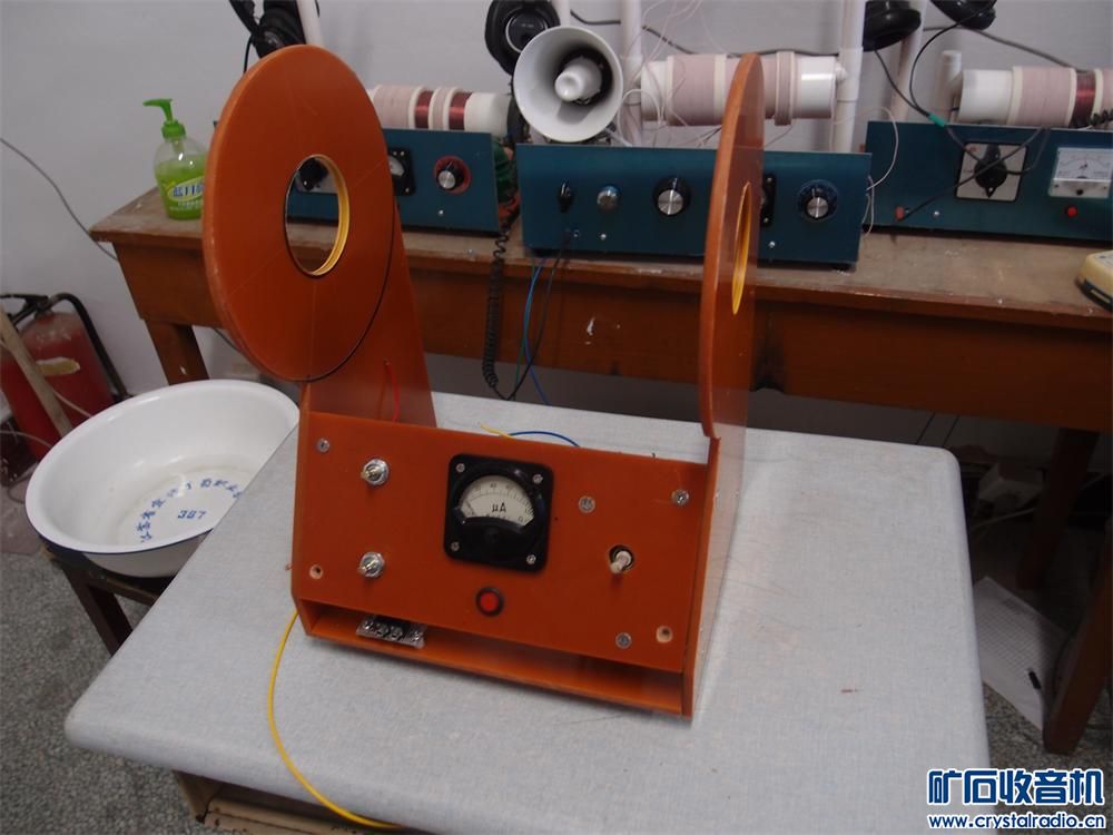

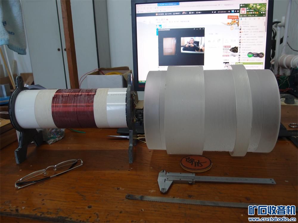

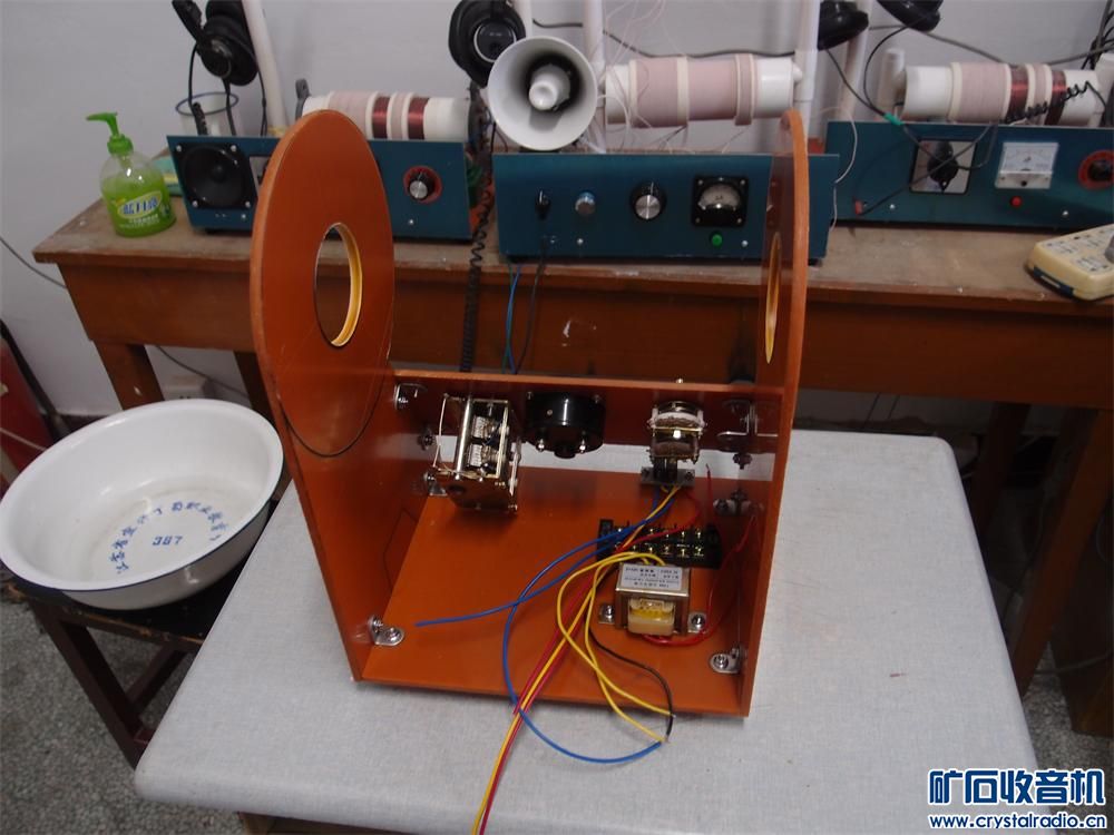

里面的是调谐线圈直径180毫米,长度250毫米,外面的天线线圈和场管线圈直径200毫米,这个可以绕线圈了。边上的小线圈直径90毫米的,一比较就显小了,支架也和器件也基本固定好了

前辈您好,您图片的大线圈骨架什么材质的
 楼主| 发表于 2023-12-10 20:36:34 | 显示全部楼层
radio988931 发表于 2023-12-10 17:10
前辈您好,您图片的大线圈骨架什么材质的
你好,是亚克力管,加工好螺纹沟后,再绕线圈,这样线圈性能非常稳定,另外可以理论上计算好电感量,和实际值几乎相等,误差很好,就是一般人没有条件加工。另外螺距加工好,不管多少精细的线绕上电感量都一样,因为螺距就是线圈间距相同,只有线粗超螺距,但超过了是绕不下的。所以,线圈管加工螺纹是非常好的办法,
