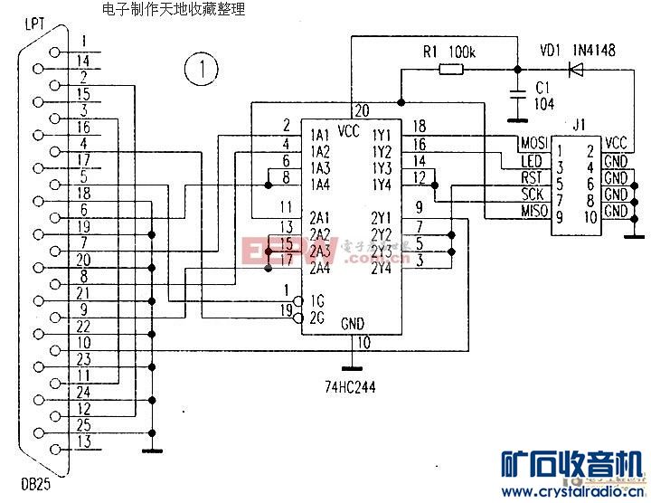

要下载程序,得先做一个下载器,先做最简单的,并口下载器。通过74hc244芯片直接可完成烧写。
并口下载器电路
并口下载器电路

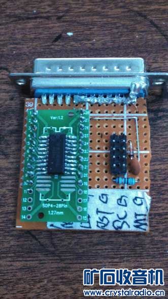

手里有一个之前留下的74hc244, 贴片的,找了个转接板,开做。耗费几天,还真给做成了
并口下载器
并口下载器
通过接口连接到对应的引脚上,能下载。
并口下载线对应Atmega64的引脚与上图稍有不一样,网上有资料
上位机用Progisp1.72

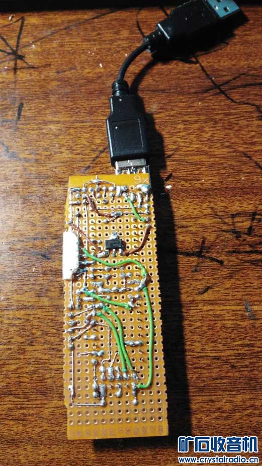

USBASP,用了一片M8, 可以直接接USB口,上位机还是用的ProgISP。  正常工作的电脑终于可以进行下载了,用了没两天,不甘心啊,每个板子都得这么难看的飞好几条线。原板子带了一个引出的jtag接口。不行,我得用那个,省劲,好看。折腾么。。。。

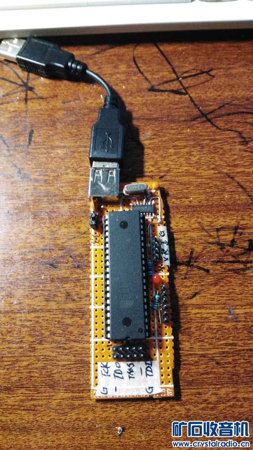

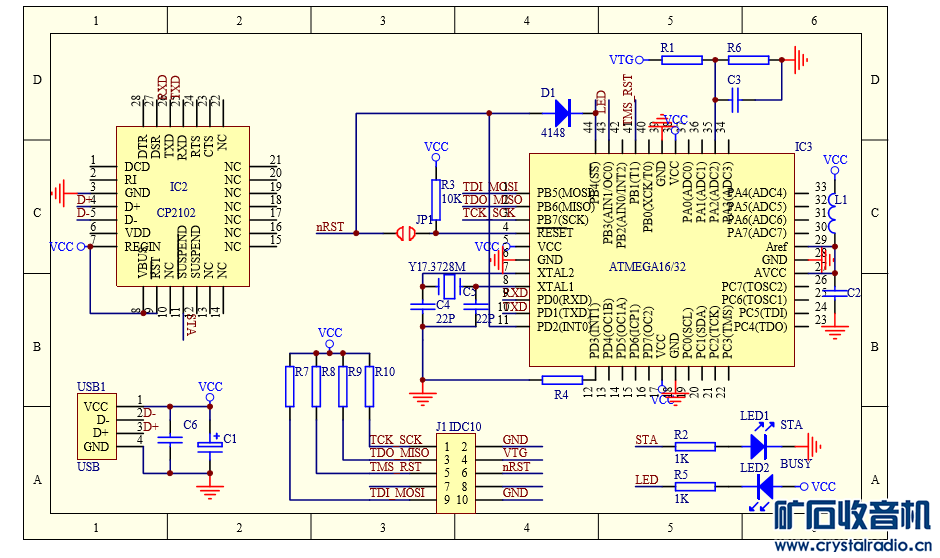

比较简单能用jtag的,就只有Jtagice了,上位机用atmel studio(5.0以下版本,到了新版本已经不支持这个工具了)。
用M16一片,CH340G一片,各种接各种飞,各种尝试,折腾了有三四天,也终于做出来了。
新手,手工不好,各位前辈不要各种奸笑。。。
jtagice默认不带供电给目标板,并采用标准Jtag口,与目标板的接口对接需要各种杜邦,费劲,就直接在空余的板处做了个六脚插针,可直接插在目标板子上并完成供电。
目标板引出的接口上焊了个插座,自己剪的6P的,直接插上,齐活。  至此工具方面的准备,算是折腾差不多了,二楼继续
