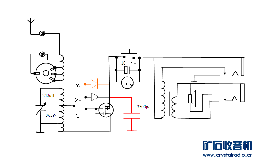

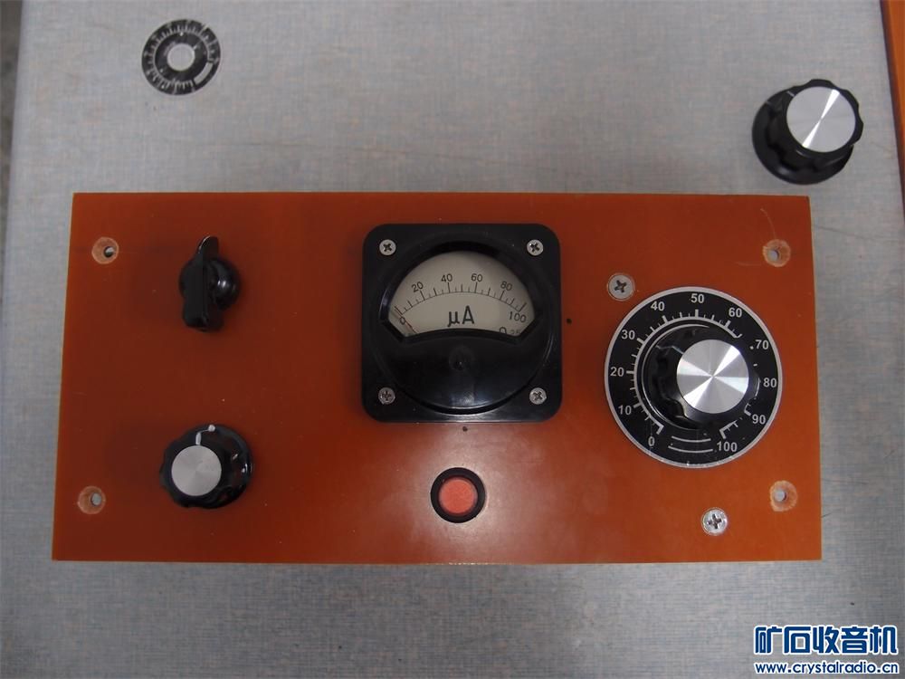

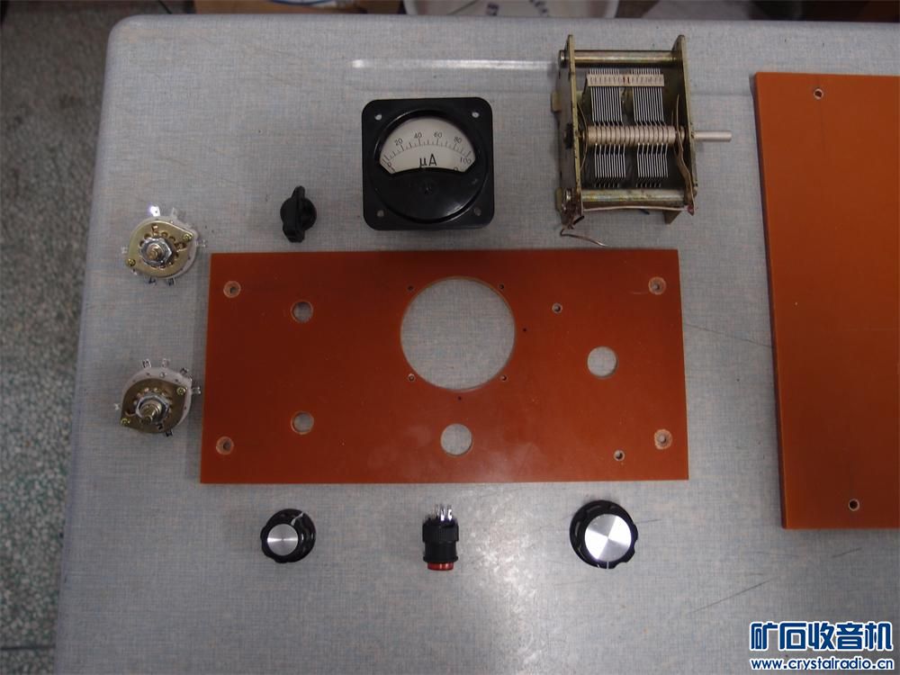

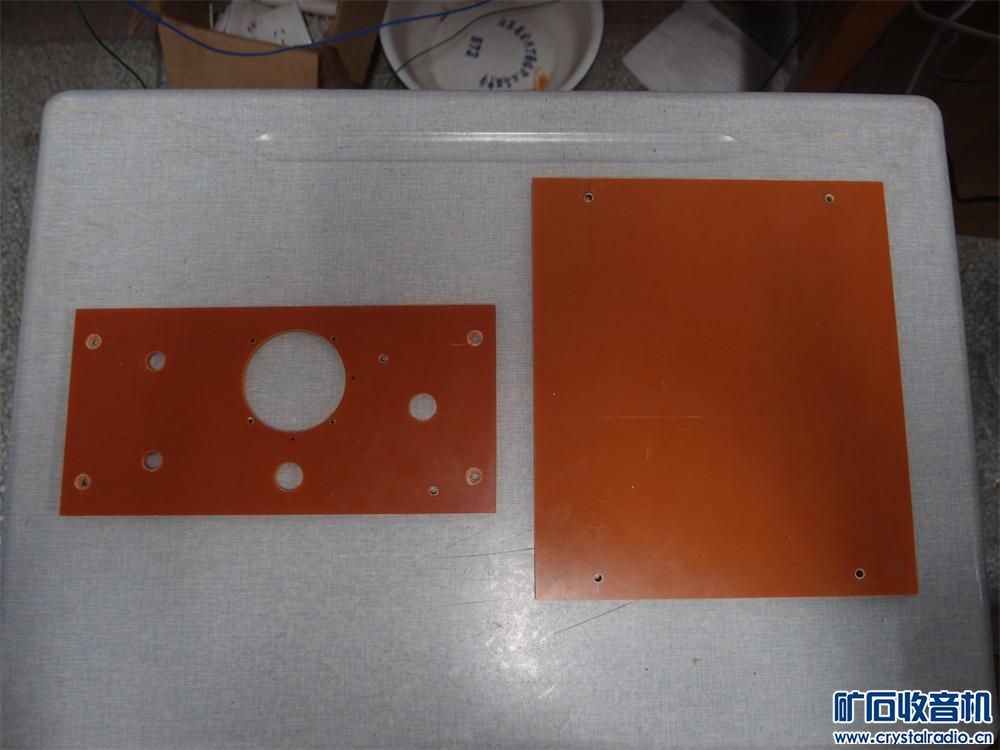

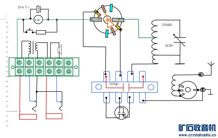

这个准备制作一个口径大些的线圈做矿石机。用的亚克力管,小的直径180MM大的直径 200MM,小的做调谐线圈,大的做天线线圈和场管线圈,矿石机造型如图,侧面正好是R的形状,是英文收音机的开字字母。面板在一侧。面板背面的底板上都可以安装元件。通过转换开关可以工作在场管模式,二极管模式和活动矿石工作模式。这样研究使用比较灵活。这些是准备好的材料,准备慢慢制作,下个星期把线管加工出螺纹好绕制线圈。现在把板材料加工一下,打好孔什么的作好准备。

先画图纸再施工,工程师的特点
最下方的图右边是个老号筒喇叭吧?准备做能喇叭外放的矿机?
