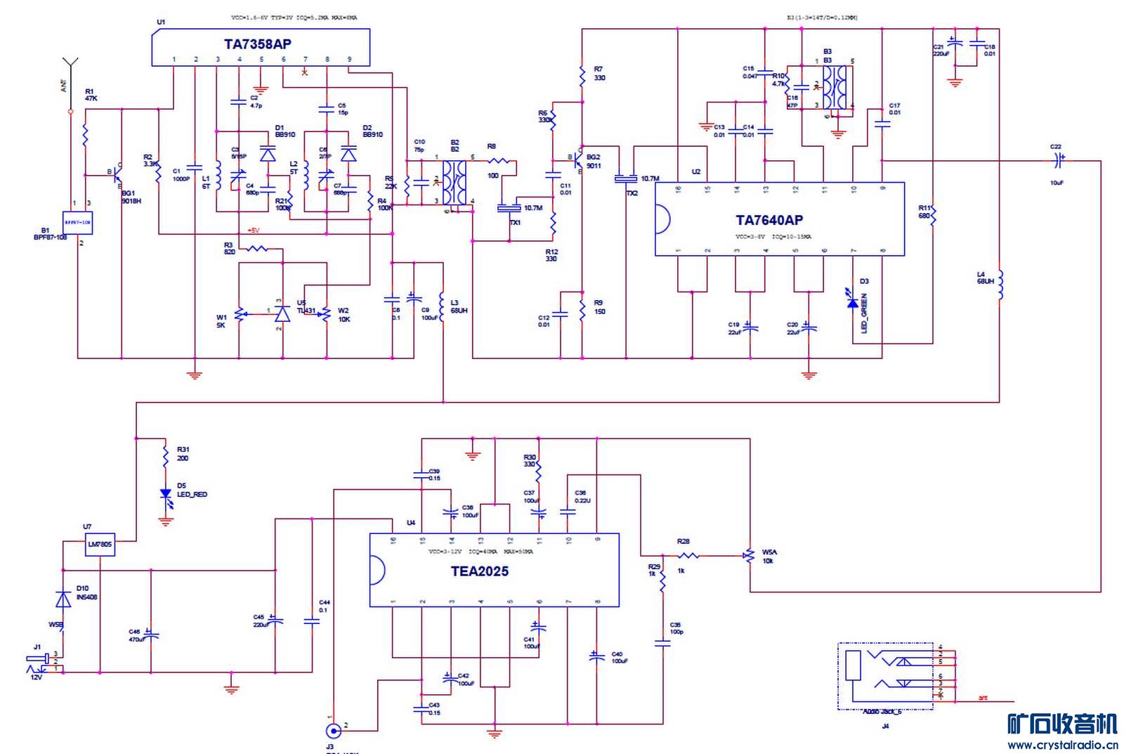

0基础,只会照图做,请问这个电路能用不?

画得有点怪,没接反

那到底能用不?

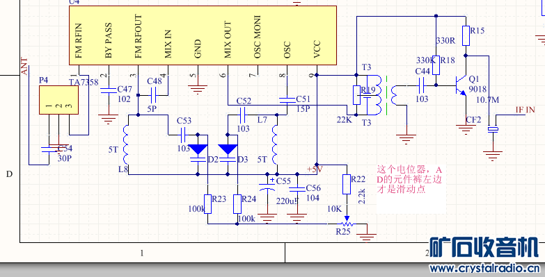

我见有的人在在电位器哪里加上TL431,有什么用的?

不能用,调谐电压太低,极性也不对!

要怎么改?

参考得生PL747或者757数调机的调谐部分,就是这个TA7358!

稳定调谐电压,防止频率漂移!

变容2极管最好是3腿。

高手做过的成功的图纸

不会分电调电路,感觉很复杂这个

我都看不明白,他这个W1还是W2是调台的
发表于 2016-1-6 20:25:05 |
调台的是W2,W1是调整W2的控制电压范围,用一个可调电阻也可以,调好后不用经常调整。我仿制这个成功了。我用的是7335.
