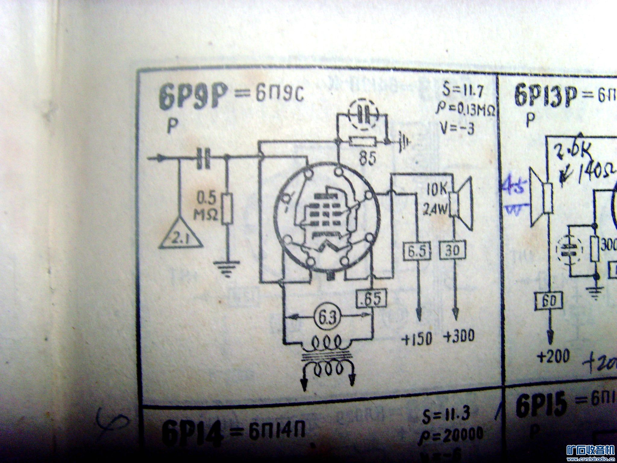

6P9P
    国产叫6p9p,苏产叫6П9,欧美叫6AG7。
    这个管子当初设计出来主要是用作给CRT作做为视频输出管用;6P9P做胆机单端功放取10K阻抗输出牛,但此管做功放用出力较小(2.4W),普遍反映的是中高频较好,低频较欠缺(主要原因是输出阻抗高,输出牛不易做好),设计中可通过电路进行补偿,但此管如以三极方式用于单端大功率管的推动极,则表现出来的效果还是很不错的。

可以啊,6p9本身放大倍数和跨导很高的,不要用高u的6n2了,6n1足够,单端标准接法屏压250v,帘栅150v,负载阻抗10K,出2.4瓦

6P9P是高夸导宽频带功率管。用现代音源可以不用前级电压放大推动工作。如果用前级要用中低放大因数的三极管,用高μ6N2不合适,极易感知各种干扰信号,也易自激,增大失真度。
图中三角形2.1推动电压2.1V。6P1是8.8V。

6P1-250V屏压输出4.8W。300V屏压输出5.5W。6P9P300V屏压才2.4W。
