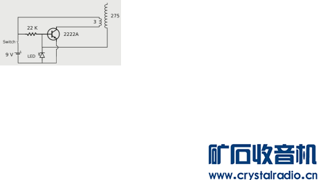

极简的单管特斯拉,电路是网上看到的,我做的这个频率在1.265MHz,2V起振,12V出电弧,不过三极管没大功率的,上了个s8050 IMG_20160104_230114.jpg IMG_20160104_225344.jpg IMG_20160104_230127.jpg IMG_20160104_230216.jpg

可以用D882。

效果一般,不过用来找次级的谐振频率倒是好办法

这个图前几个月在科创论坛就看到了,线圈也随便绕了一个,其它的都没动手。我就是想看看放个节能灯上去能有多亮,有没有实用价值。
