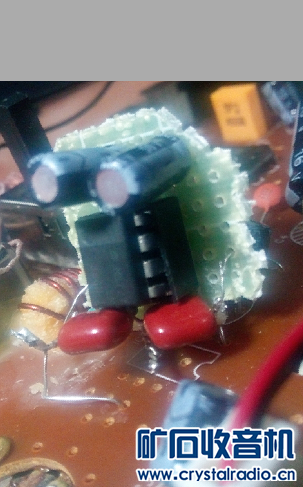

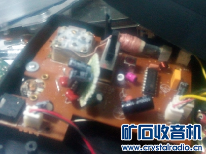

      打开了收音机后盖,这台机是由2片集成电路组成,CD2003+TDA2282,音量电位器后面是TDA2282,再没其他有源元件!
      先看了下电路板,走线有点乱,先猜想是电路板走线的问题,我就试着另外走线,无论怎么走,噪音还在,但是又发现一个奇怪的现象,手指靠近2282时,噪音消失,离开又来了,最后肯定噪音来自集成电路内部!

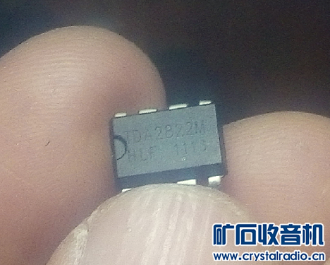

      这个IC是双声道功放的,本机只用了一个声道,另一个声道的引脚完全空着,我猜想箜脚会放大杂音,会影响正在工作的声道,试着把这个声道的引脚接地,短路等,都不能消除噪声,最后决定焊下不要了!

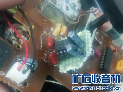

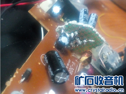

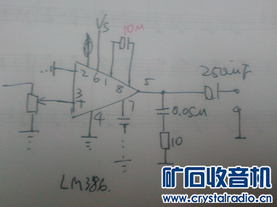

      手头没这个IC可以更换试着用,最后找到一个LM386,用一个小洞洞板搭了个功放电路,引出4根线,分别是输入,输出,电源正付,然后接上原来IC的相应地方,然后开机,结果是,噪音消失得无影无踪了,心情真的很爽!

LM386能代替2822?不用改电路?
发表于 2016-1-5 08:06:24 | 显示全部楼层
李友明 发表于 2016-1-5 07:45
LM386能代替2822?不用改电路?
打PP哟,这问题还用得问嘛?我还用12代替电磁炉中那不常见的供电IC呢,只是功能代替,不是芯片代换。

把386另外做一块小板,引出4个脚,电源正负,输入输出,然后找到2822的这4个脚的位置,直接插进去焊好,就可以了!
