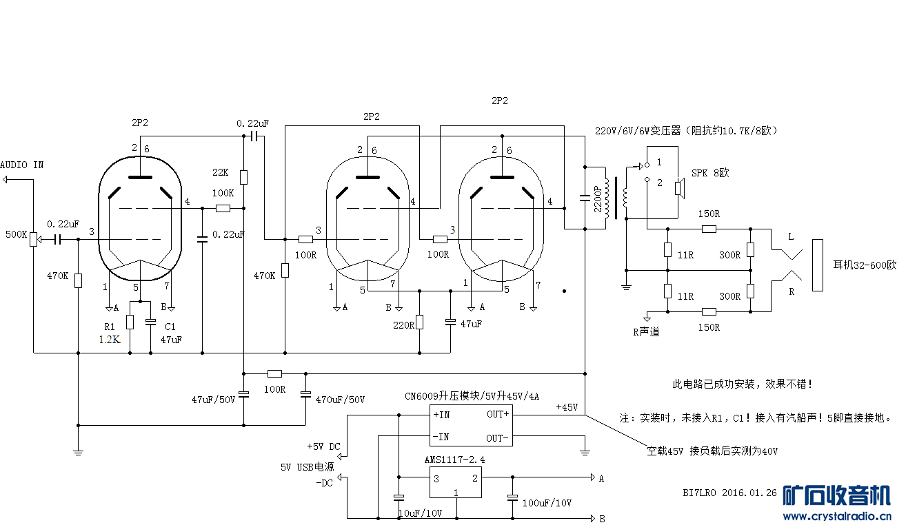

bw9922 发表于 2016-2-26 14:54
有兴趣 楼主能否给个完整的电路图?!
请看电路图!
回复 支持 0 反对 1
发表于 2016-2-27 01:45:08 | 显示全部楼层
不好意思!上图有个地方画错了!这是更正后的图!
谢谢您的电路图

发表于 2019-6-24 01:27:53 | 显示全部楼层
灯丝供电存在问题!!!!!!!
发表于 2019-6-24 01:28:11 | 显示全部楼层
灯丝供电存在问题!!!!!!!
