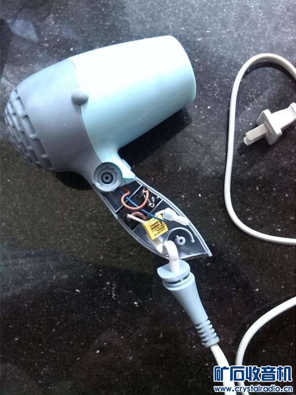

电吹风的牌子和型号是:飞科FH6202。
故障现象:只吹2分钟即过热保护。想拆开检查,手柄很容易拆开,可主体就不知道如何下手了。有哪位坛友知道如何拆开吗?

发表于 2016-1-4 17:09:42 |
把手左右盖完全拆去  保留好定位尼龙片,  剩下的就用蛮力慢慢的掰开前后刻即可,    售后直接就是包裹毛巾后锤子一敲就开了, 这个完全是搭扣设计的,   过热保护一般是电机缠绕了头发导致电机阻力大风量下降引起的。  风叶和电机是总成件,拆下后就不能在用了 ,自己想想办法去掉缠绕的头发一般就OK了

容易拔得出可能早就掉了。
除了版主说的头发原因,也可能是:1.马达性能下降。 2.温控开关触点严重烧灼。
 楼主| 发表于 2016-1-4 21:16:33 |
两边的橡胶凸起用大力可以拔出来,发现只是橡胶帽,其中没有螺丝。
谢谢无烟版主的回复,按照你的意见我决定不拆了,清理了一下,现在好像好了。

发表于 2016-1-4 21:18:21 |
结构件都是爪扣相接的,试试用塑料卡片拨拨看。
发表于 2016-1-4 22:33:12 |
跟我用的一样,我还有一个6251的,也是保护,原因就是温度保护开关氧化发热误动作。数码之家有6251非常详细的拆机过程可以参考。
