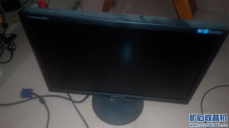

自己用的三星显示器,昨晚还玩得好好的,早上关机后,今晚想上联盟玩一下,却发现黑屏无显示了,蓝色的指示灯一闪一闪的,仿佛处于待机状态!
于是拔掉连接电脑的信号线,再开机(因为这个显示器如果拔掉信号线,会亮,并显示“检测信号线”)。发现显示器并没有亮着,还是蓝色指示灯一闪一闪,仿佛处于待机状态!
于是确定是显示器的问题了,把显示器拆下来!
其实此时已经心中有数,像这种情况多数为供电问题,且电容问题机率最大!

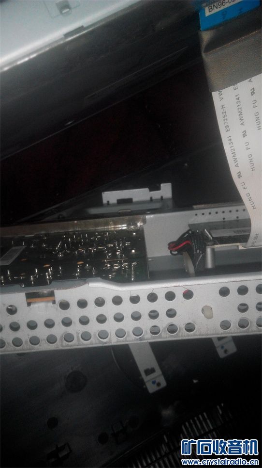

拆机吧,突然发现此显示屏外壳是一颗螺丝也没有!心中有数,肯定是像手机壳那样,拿了张卡,暴力,从四边撬开,且不会造成损伤(因为卡的硬度比塑料壳低)
发现结构很简单,就一个屏,后面一个罩子,两个是放在一起的,没有螺丝,掀起金属罩看一看里面,嘻嘻!
就得两块板子。估计就是1.电源加液晶供电的组合板 2.逻辑板(这个我也只是看坛内贴子所学的名词)。
还有好几条线连接屏,要拆下一些,否则拿不出里面的板子,拆之前用手机照好相!这样就算健忘或不留心,将来也有图可供参考恢复!

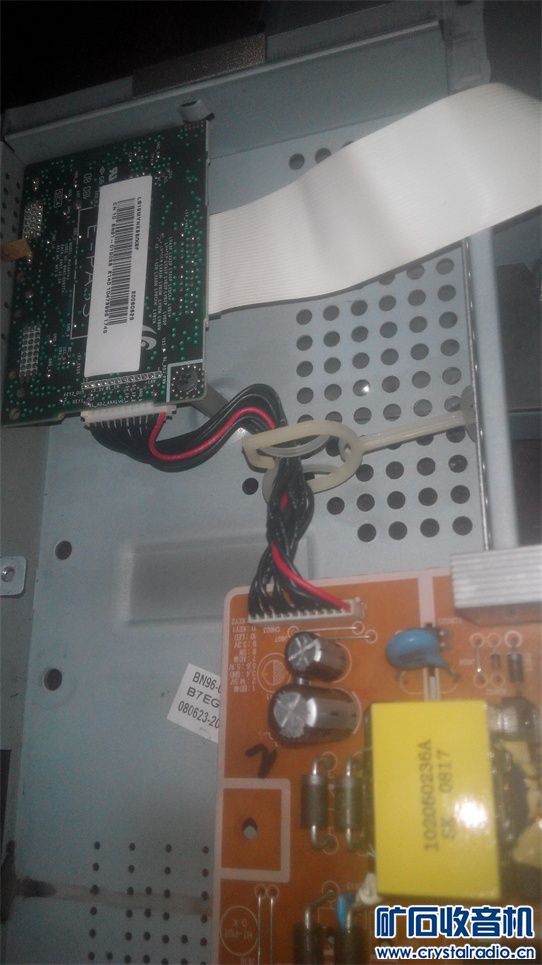

这个就是电源板,元件在另一边呢,有三颗螺丝,把它拆下来才行。
翻过来一看,明显有两个“怀孕”电容!
这个是所谓的逻辑板吧?与它无关,不管它!
问题就是这两个25V1000uF
拿了两个35V1000uF的进口靓电容装上!虽然楼主也有25V1000uF的国产电容,但心想这显示器劳心劳力地跟了自己七八年,不容易,就用好点的吧!

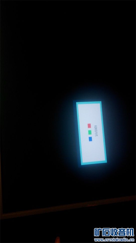

OK!好了!
赶紧用这台心爱的显示器连上电脑上论坛水上一贴!

发表于 2016-1-2 18:08:23 | 显示全部楼层
把电源板上所有电解 换一遍最保险, 这类电容都是高频低内阻的, 最好换上相应规格的才可靠,用普通电解没多久就犯病 特别是背光电路和驱动板供电两个回路的,驱动板上的电解也不能掉以轻心 屏的二次供电基本都在驱动板上,有些电解也会有问题,只是表面无法看出来。
 楼主| 发表于 2016-1-2 19:30:29 来自手机 | 显示全部楼层
无烟男人 发表于 2016-1-2 18:08
把电源板上所有电解 换一遍最保险, 这类电容都是高频低内阻的, 最好换上相应规格的才可靠,用普通电解没多 ...
感谢无烟超版的指点!看来我换的黑金刚LXY系列高频电容是对的!还有所有电解最好换一换,毕竟使用时间这么长了,或者拆下来检测一下,这点我偷懒没做好!
