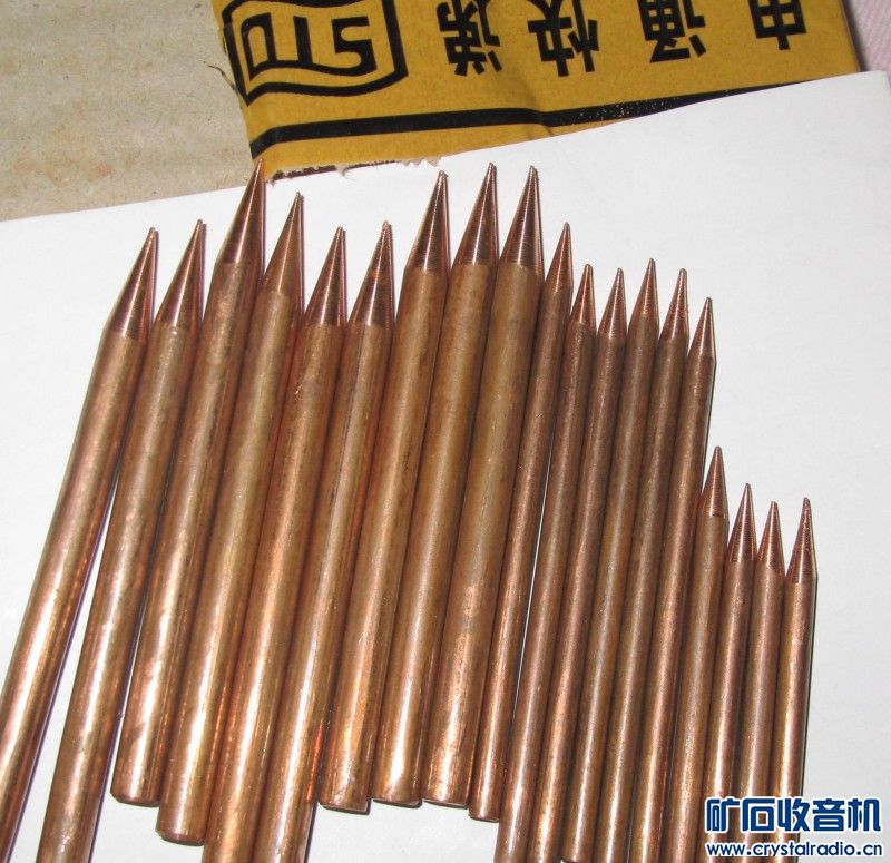

用习惯普通烙铁,有几把30W和60W烙铁,我们这电子城没有紫铜烙铁头,在那啥宝上一搜还包邮,于是拍30W和60W烙铁头各10根,试用磁铁吸无吸磁。一根试用了60W烙铁,镀锡不错,60多岁了,也没啥大活了,够了;估计这20根能使到手哆嗦拿不了烙铁了
发表于 2016-1-1 20:42:52 | 显示全部楼层
下手够狠的,这么多,咋没买几个马蹄,刀头呢

 楼主| 发表于 2016-1-1 20:46:15 | 显示全部楼层
这种便宜也可以改,马蹄,刀头贵啊。
发表于 2016-1-1 21:24:32 | 显示全部楼层
感觉尖头不如马蹄和刀头好用
发表于 2016-1-1 21:48:31 | 显示全部楼层
要我说各买两根就够用啦,只要别把烙铁头烧死,不用锉刀挫也可以用很长时间。

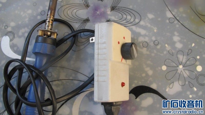

发表于 2016-1-1 23:10:09 | 显示全部楼层
        我现在也在使用传统的烙铁,干的活不多,也很好用。其实如果把电压调整到适当的时候,烙铁头不烧死,会很耐用,烙铁头就很省了。
发表于 2016-1-1 23:14:28 | 显示全部楼层
        这种尖头的烙铁头不太好用,如果斜着锉一个一到两个毫米直径的马蹄型斜面吃上锡就会很好用。

 楼主| 发表于 2016-1-2 08:44:33 | 显示全部楼层
fzh547611 发表于 2016-1-1 23:10
我现在也在使用传统的烙铁,干的活不多,也很好用。其实如果把电压调整到适当的时候,烙铁头不烧死 ...
                                    我做了个双向可控硅调压很好用。
