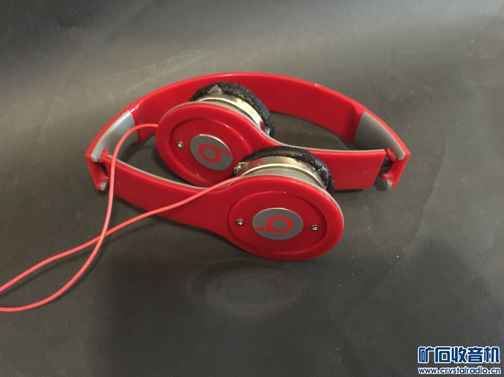

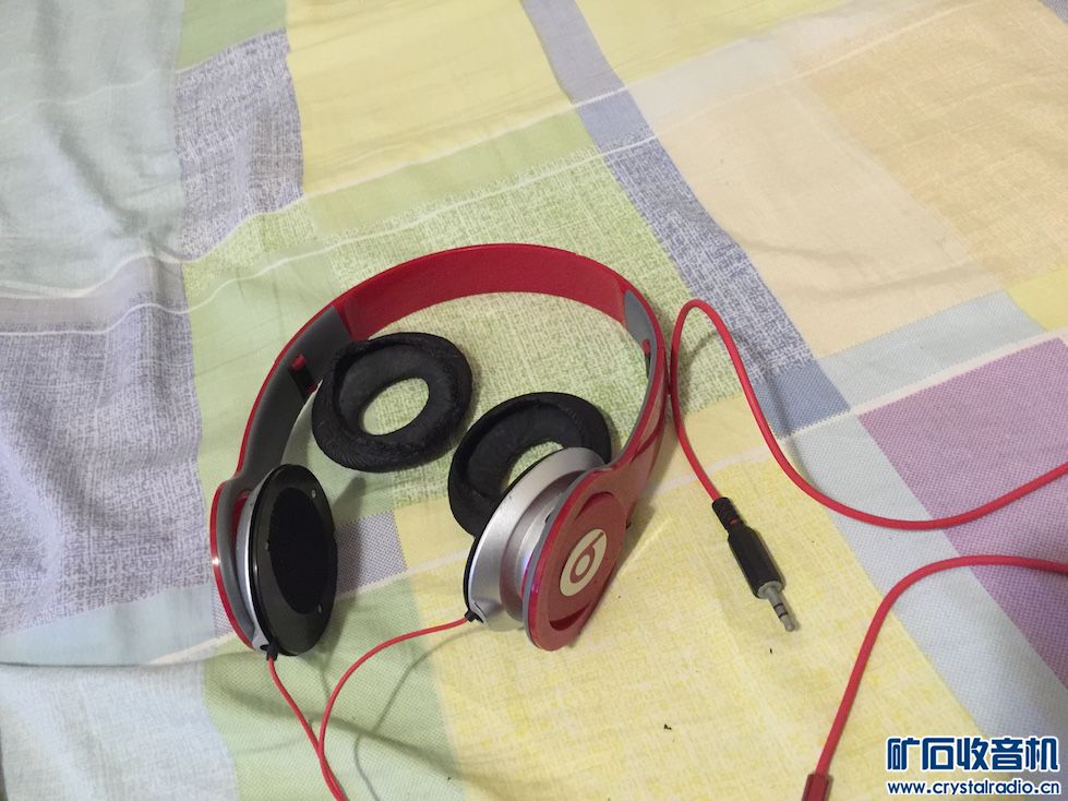

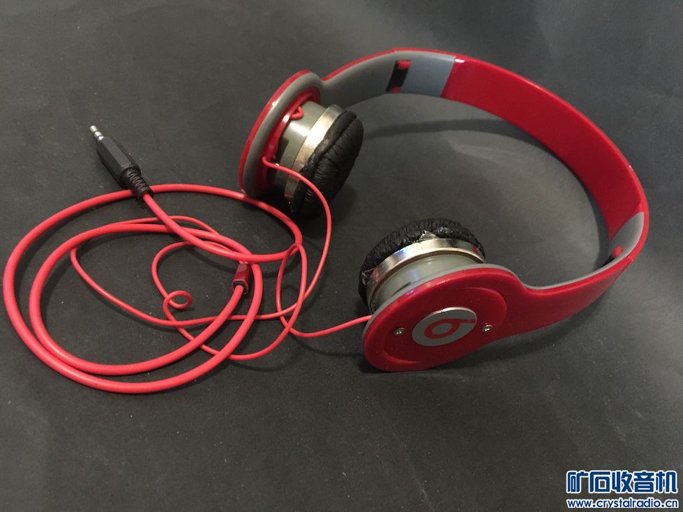

新年送给自己一个耳机. 用破了的山寨怪獣可折叠便携耳机 改装 成 SC2-300 收音机耳机。做法容易, 只要把 SC2-300 的短缧絲換成长缧絲, 再固定到 怪獣耳机外壳上,贴上海绵,带得舒服, 效果挺好的。

收听微弱信号时,那块海绵垫子也会明显降低听感门限,总之这个垫子是越薄越好。
发表于 2016-1-1 11:30:39 | 显示全部楼层
不练兄说的是,在HK那么温暖的地方,耳罩还会捂出汗,不用都好。
 楼主| 发表于 2016-1-1 23:04:24 | 显示全部楼层
好主意。 谢谢
