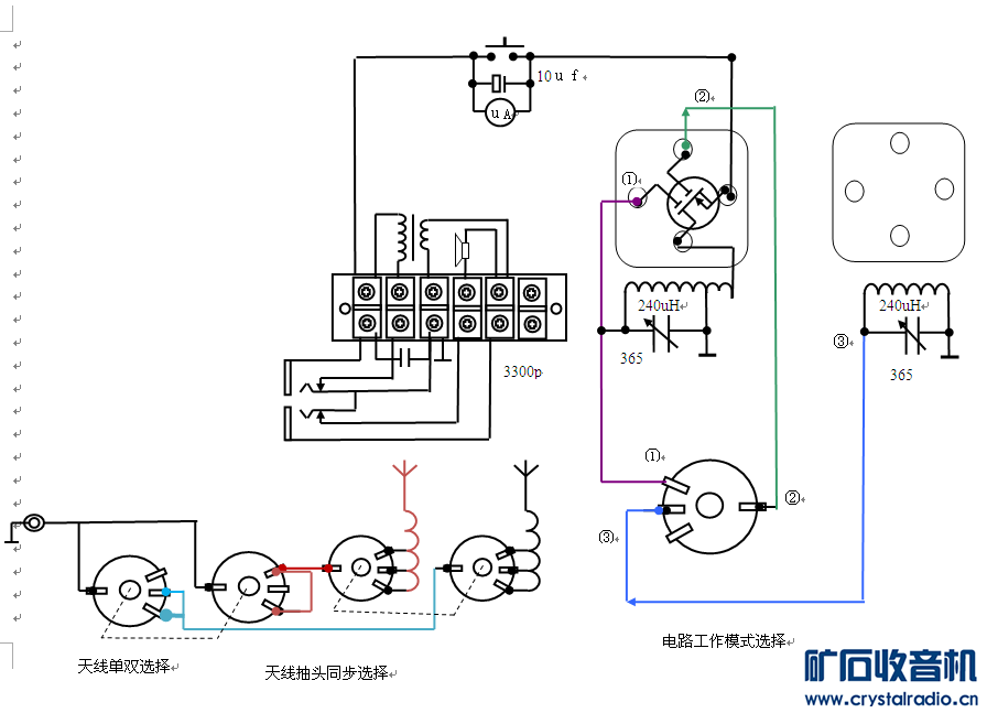

前面通过制作了二台单调谐回路的矿石机,想制作一台性能好一些的双调谐回路矿石机,经过一段时间的研究试验,总算收工结束。现在发上电路原理图和安装图,还有实物图。经过一段时间的收听比较,双调谐回路双栅极输入方式。接收效果要明显好处普通的双调谐回路耦合方式的电路。主要是因为另一个栅极的输入取自另一个独立的调谐回路。这样能量的损失就明显减少了。接收过程的试收听也说明了这一点,相比普通的单调谐回路和普通的双调谐回路形式。这个电路的灵敏度和选择性要提高明显。音量也没有明显的下降。我让同事也一起接收比较,感觉也相同,基本达到了想要的效果。这个电路采用了转换开关,可以让场管工作在不同的模式下,大家看电路图就能明白了。

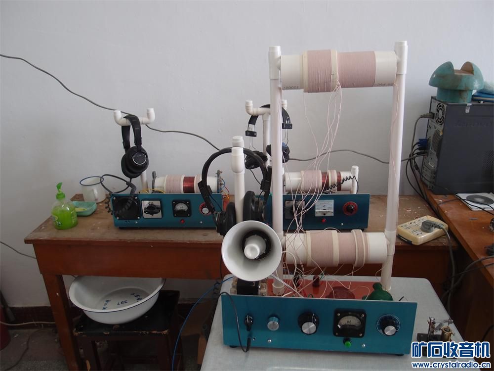

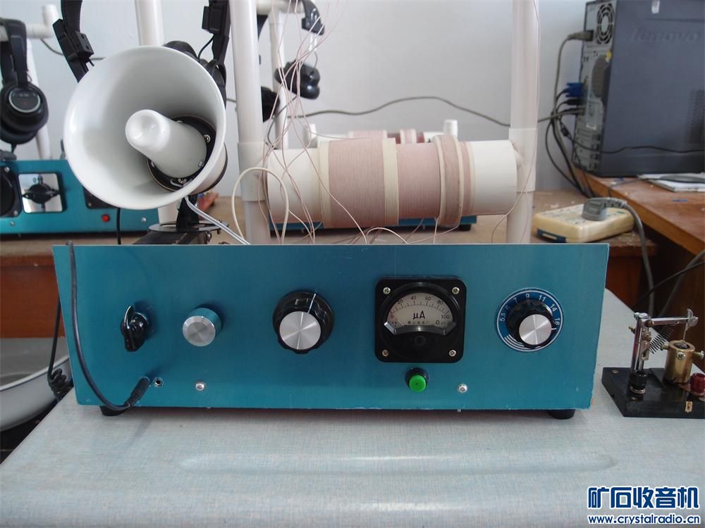

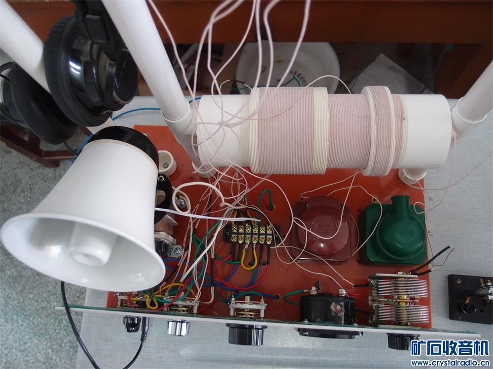

附上实物图,我看到大家安装的大多是磁环或双磁环结构,我就想用二套普通的空芯线圈试验一下,看行不行,结果还是可以的。
 楼主| 发表于 2015-12-30 15:34:27 | 显示全部楼层
这儿喇叭是作为比较试验而用的,试验中,只要耳机能听到的,贴点喇叭也能听到,如果信号足够强,也是有效果的,不过这儿主要是研究比较而用的。不是说装了就得全屋子听得见,不是这个意思

llllllxing 发表于 2015-12-30 15:29
附上实物图,我看到大家安装的大多是磁环或双磁环结构,我就想用二套普通的空芯线圈试验一下,看行不行,结 ...
活儿做得好,图画的漂亮,强台电流有多少?
