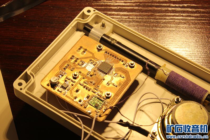

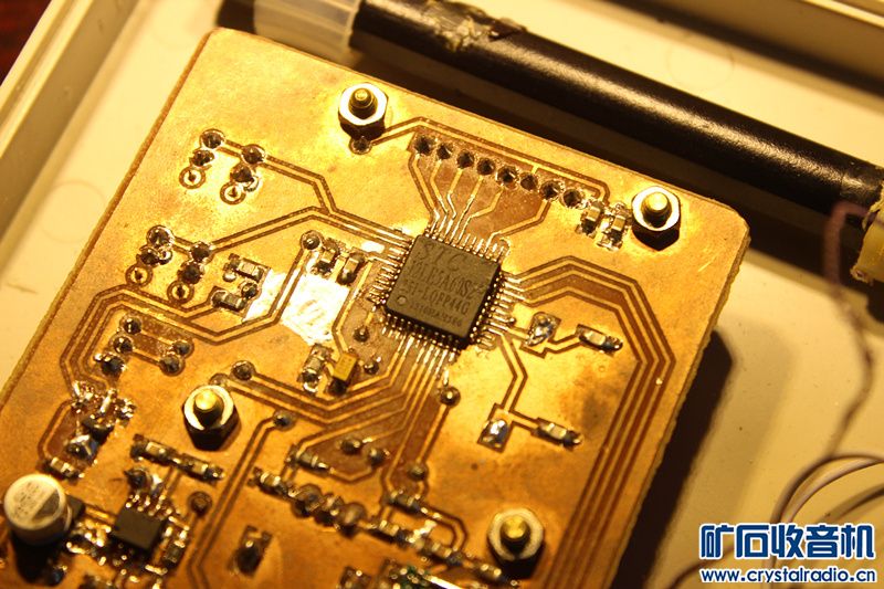

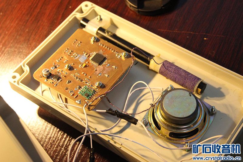

PCB
PCB
MCU
MCU
18650电池
18650电池

蚀刻的 pcb?挺精美

STC15W系列在30MHz工作电流大致是30mA,对速度没特殊要求使用4MHz以下的工作频率也可以,这时单片机工作电流在40mA里比例应该不大
