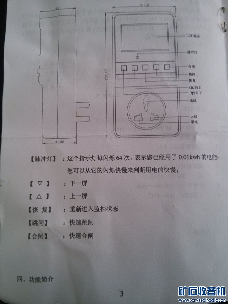

北电仪表的功率计/电力检测仪_照明老化专用的用户手册&说明书
发表于 2015-12-29 16:30:42 | 显示全部楼层 |阅读模式
应坛友要求,共享个北电仪表的功率计/电力检测仪_照明老化专用的用户手册&说明书。
