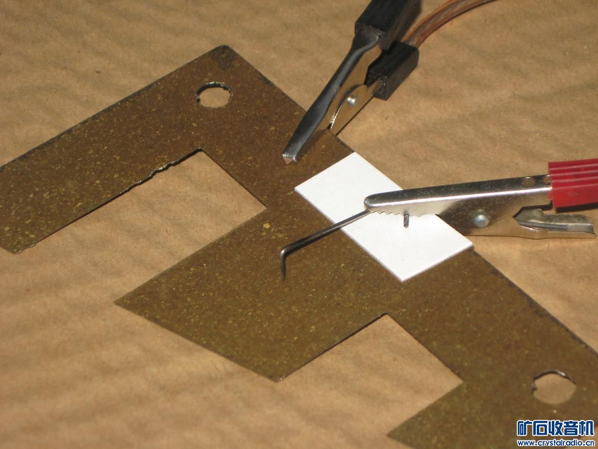

矿石收音机用矽钢片检波也能响

这个是事实,我试过的,声音不是很大。

skyrusher 发表于 2015-12-28 18:00
硅二极管?表面有没有氧化膜?
表面没有氧化膜,万用表测量表面全通,在生锈的地方更容易找到检波点,声音比2AP9小得多,可能是漏电大的原因。
发表于 2015-12-29 14:25:29 | 显示全部楼层
金沙片,含硅高,有硅结晶,可以检波是对的。
发表于 2015-12-29 17:10:46 | 显示全部楼层
硅钢片,说明含有硅的成分,因些具有半导体的特性,有检波作用也是可能的。
发表于 2016-1-1 19:39:00 | 显示全部楼层
不然还叫硅钢片? 含硅砂。。。。。。
