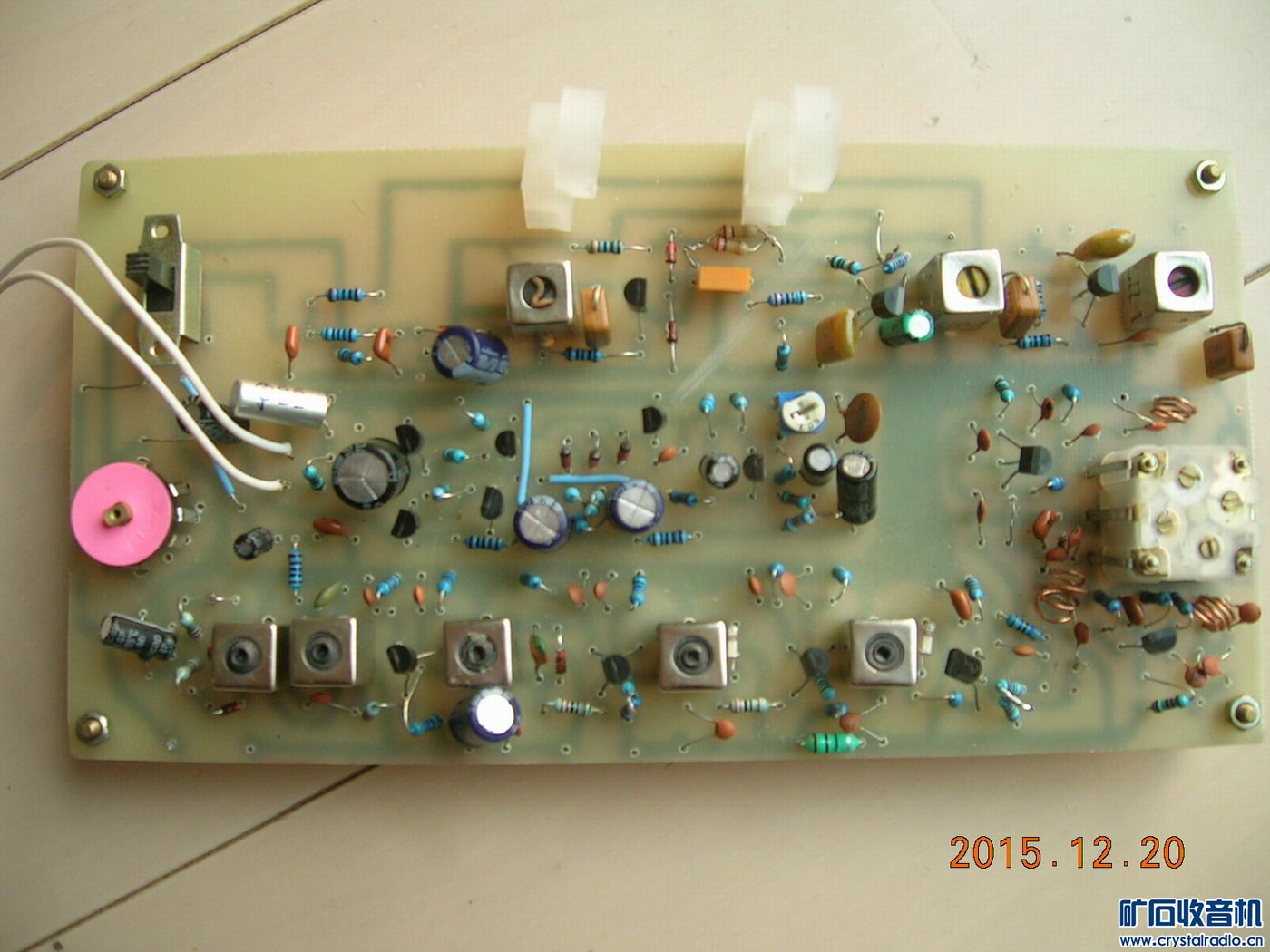

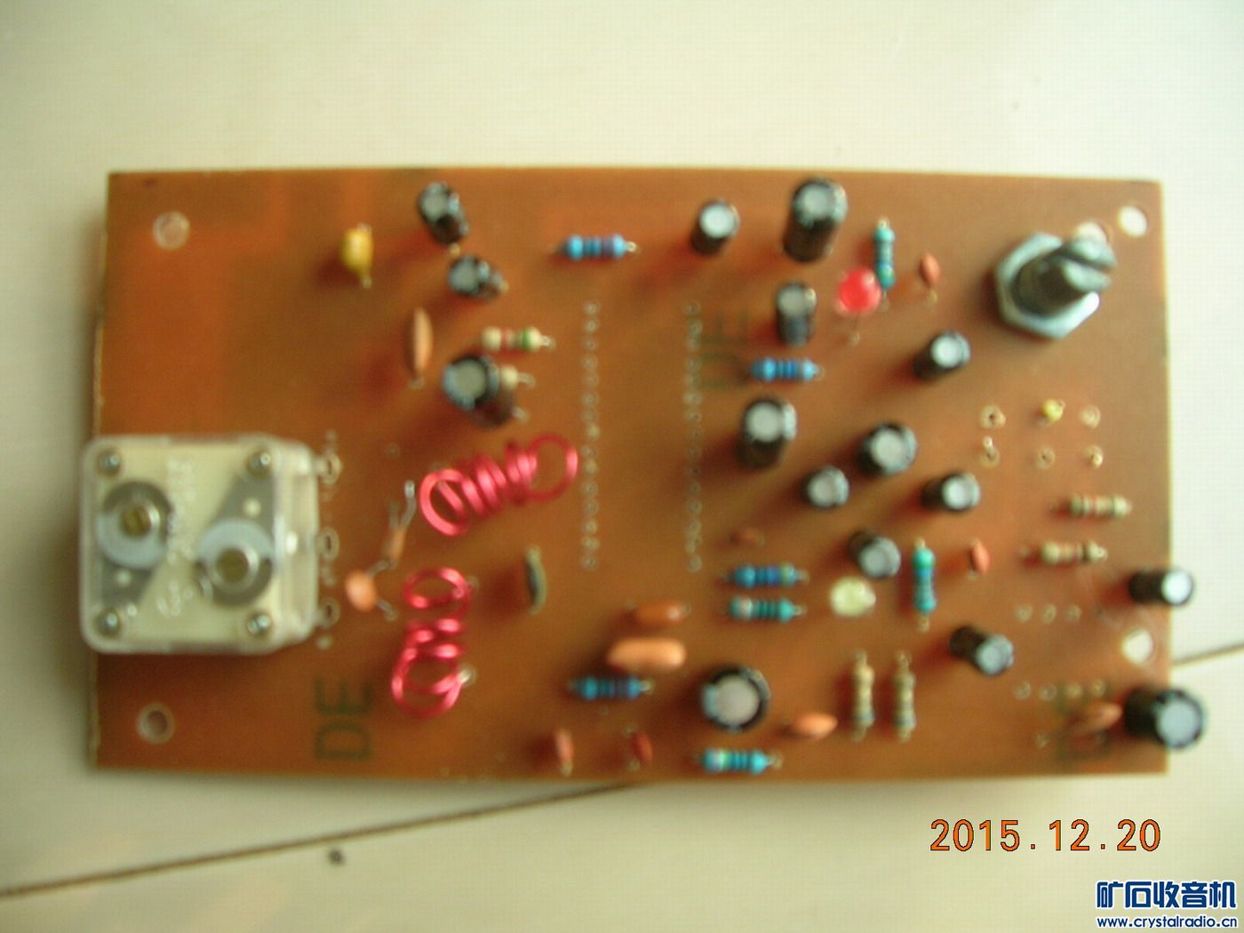

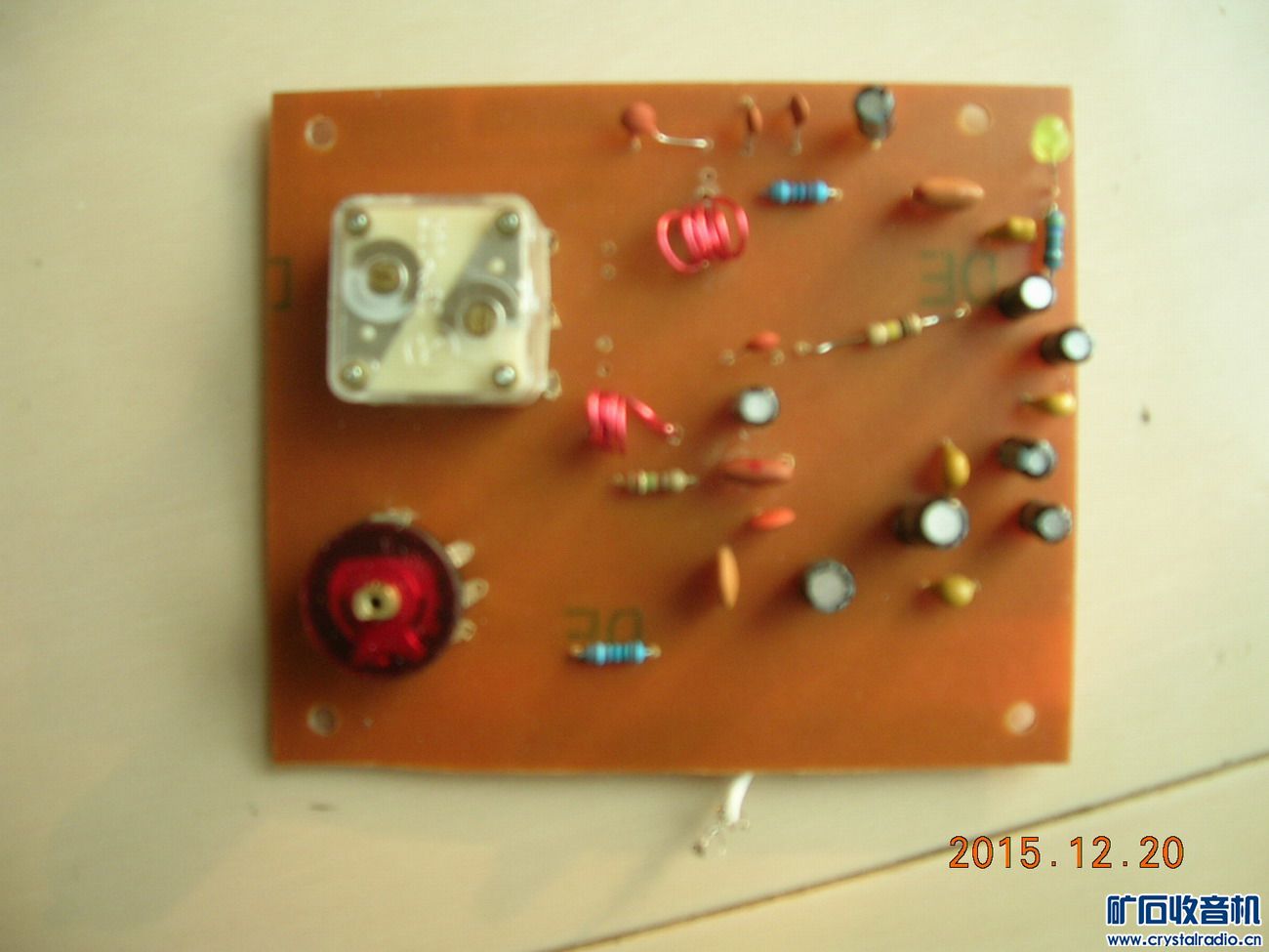

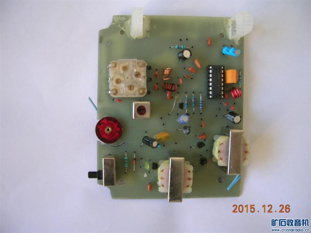

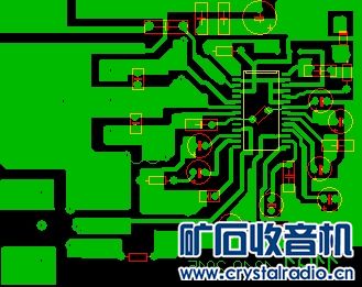

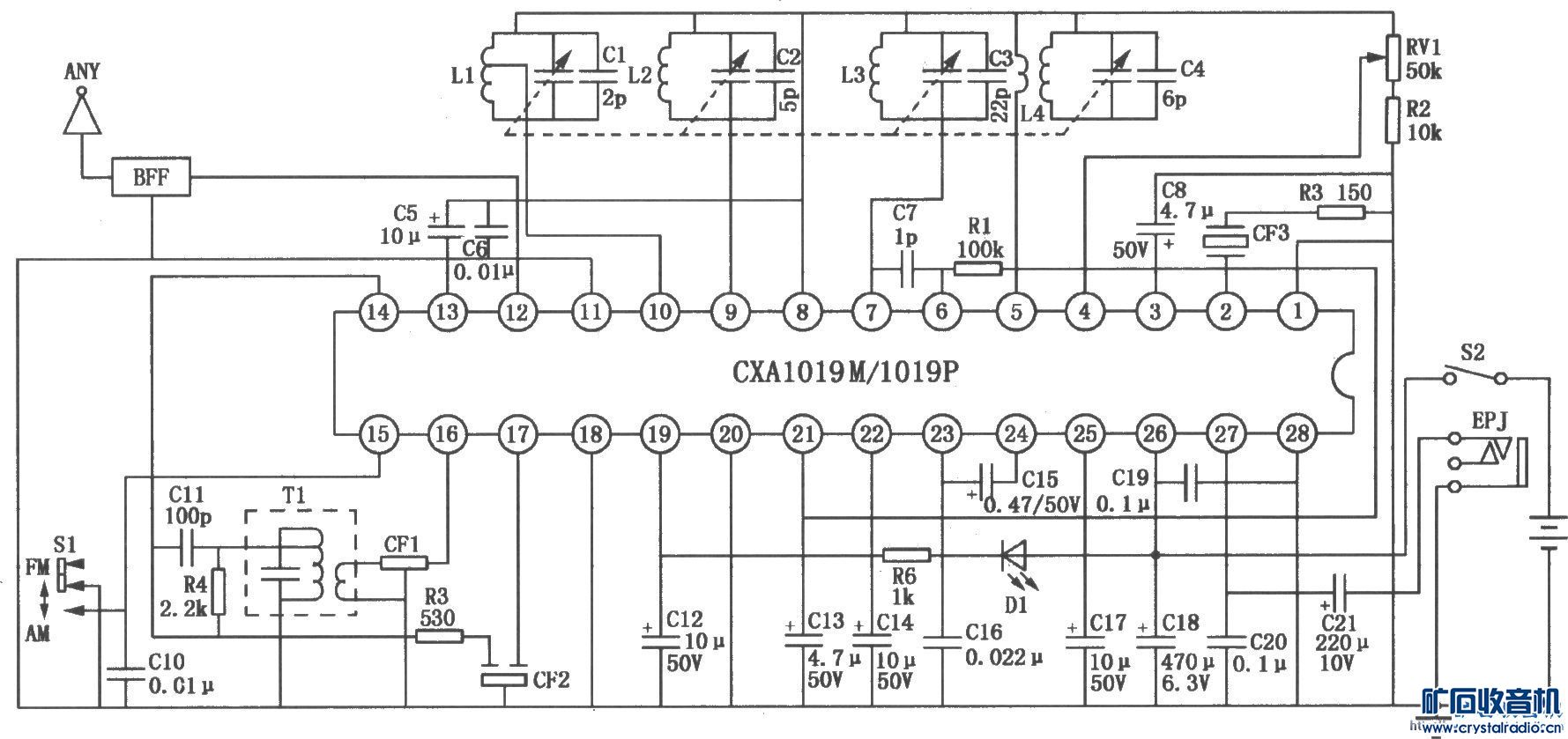

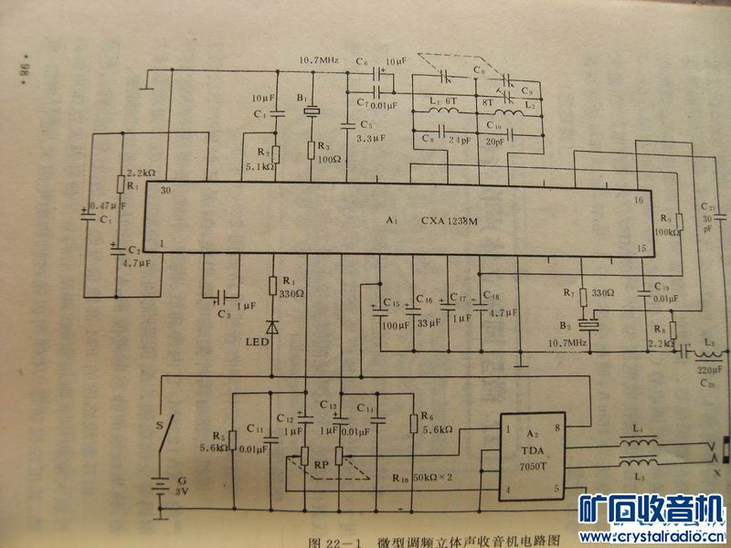

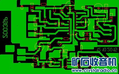

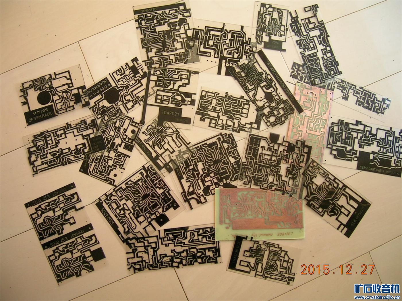

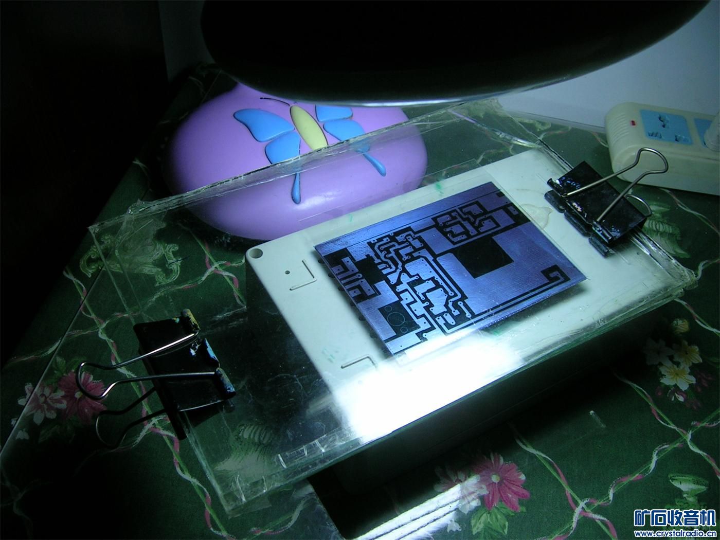

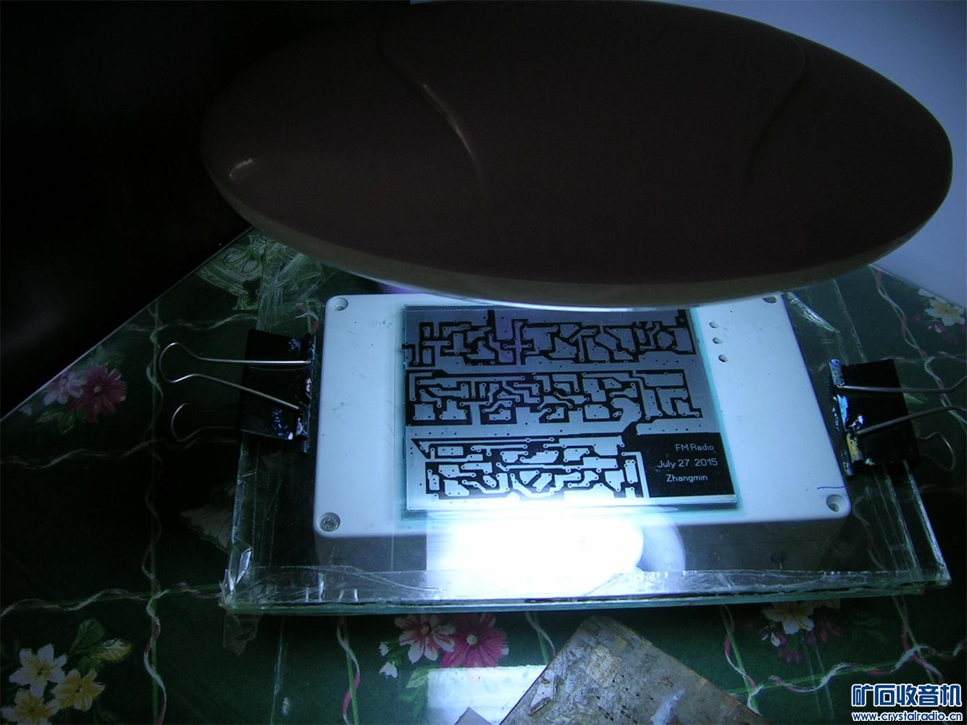

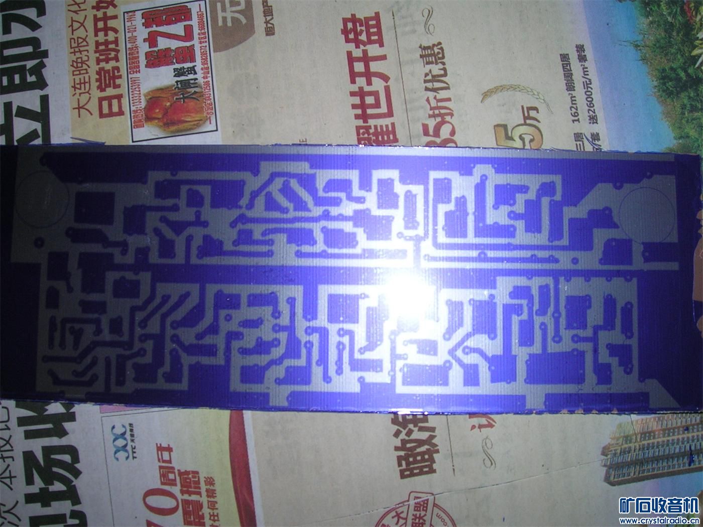

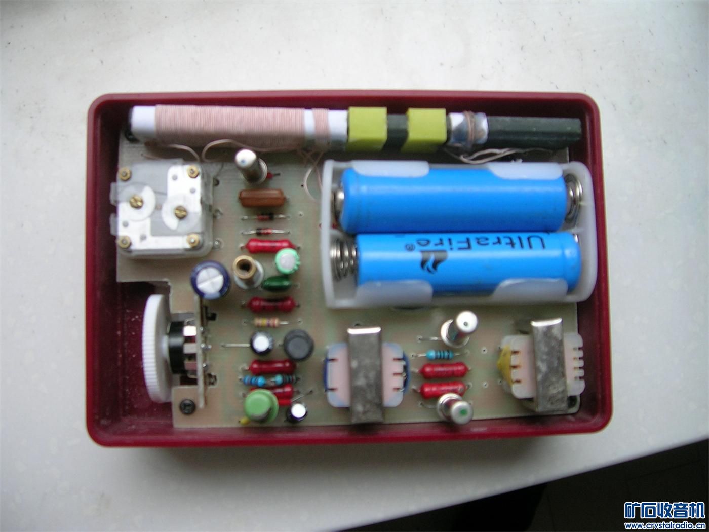

不喜欢中周和变压器

发表于 2015-12-28 21:43:56 | 显示全部楼层
有磁棒的2台,也是调频??
