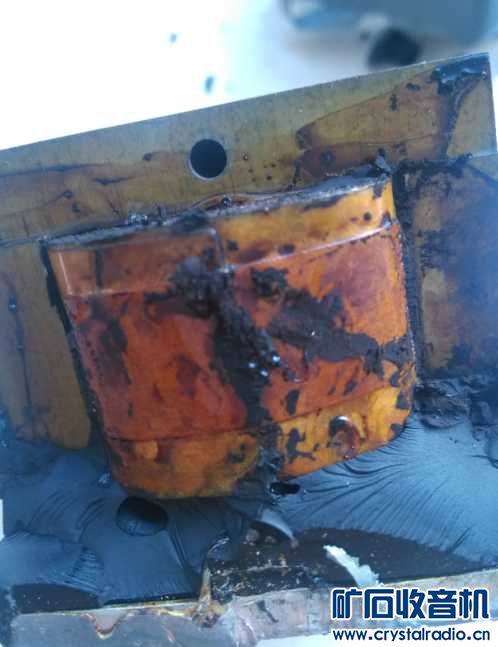

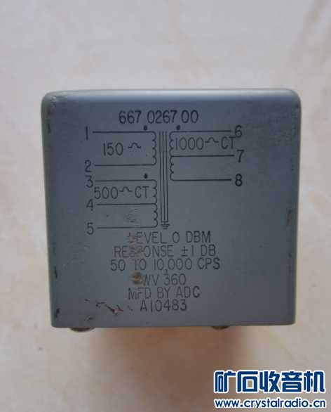

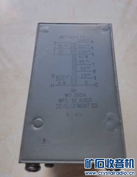

晶体管放大器拆的 看不明白参数!请前辈看看 这3只变压器 是传说中的线间变压器吗?还有价值再利用吗?

线间变压器默认有功率输出的能力,你图1的变压器大概是这样;图2和图3可能是音频阻抗变换变压器,从标的数字看,品质不错。

就是频响为 50--10000 赫兹的音频变压器。在那个 TWA 的 ‘地址放大器’ 上应该是做阻抗匹配,大概是因为飞机上线路较长,线路损耗较大(只要有个几米到几十米的距离线阻就会大于喇叭的阻抗),而加粗线径将导致线束重量加大,所以用高压输出。但是为什么会在一台机器上用了三个就不好说了,只有亲自直接看过实物才可能估计一下。

定阻变压器,用于音频设备的阻抗变换,通常是输出。
