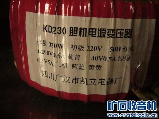

发表于 2015-12-27 17:42:10 |
  '鼎鼎大名'的<凯立>厂机也用环牛作为电源牛的:

 楼主| 发表于 2015-12-27 17:55:13 |
SUPERHAM 发表于 2015-12-27 17:42
'鼎鼎大名'的厂机也用环牛作为电源牛的:
我一直都以为环形变压器不能做胆机电源呢,今天让我长见识了。谢谢!
