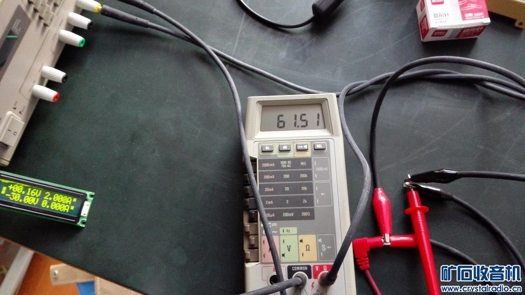

个人觉得测表笔电阻用六位半的四线不太好使,噪声有点大;靠谱呢要么用毫欧表,要么用电桥。不过反正我也不需要多少位精度,只要大致准确即可,因此变通的办法是给灌大电流,测电压。因此准备恒流源一只,毫伏表一只:
恒流源和毫伏表
恒流源和毫伏表
恒流源就是用这两天在折腾的LPS-305。电压测量用8060A的200mV档。
不要问我为什么恒流源的衣服被我扒了,眼珠子也抠出来,因为我前两天刚给换好接线柱,眼珠子有点漏液了得换,可惜快递太慢还没到,就让它裸着吧。
电流经过校准的,还是比较准:
恒流源校对
恒流源校对
为什么比对1.9A?因为2A的时候输出电流略大,8060A爆表了......。实际做四线测量的时候用的是2A。可怜我支持3A的数字表都放办公室了,懒得拿回来,LPS305的电流输出是用MF35 指!针!表!来校准的。

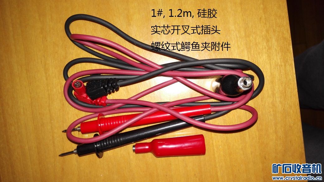

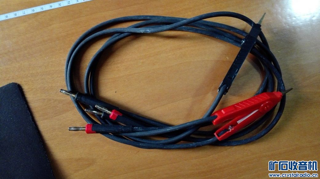

No. 1 肯定是进口货,跟哪个表进来的我忘记了。做工优秀,实芯分叉的插头,还有一对可以旋在探针上的鳄鱼夹:
1号进口表笔
1号进口表笔
测试一下,还是不错的(这个表笔较长,有一米二):
1号进口表笔
1号进口表笔

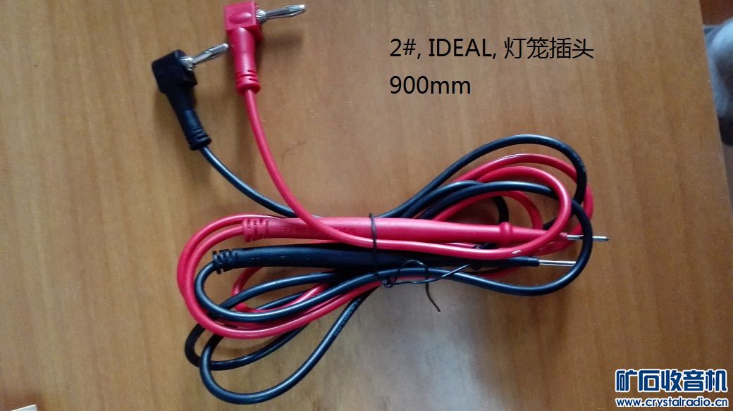

No. 2 IDEAl的表笔,至少算是品牌货吧。平时一般插在8060A上面用的:
2号IDEAL
2号IDEAL
2号IDEAl
2号IDEAl

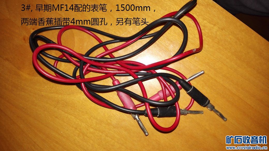

No. 3 跟着一台1966年的老MF14,连着皮箱一起来的。两头都是带孔的香蕉插,原则上还有一对鳄鱼夹、一对探针,可惜来的时候就只剩一个探针了。有一米五长。数零的时候如果源和表较远,我有时用它:
3号国产长线
3号国产长线
还真的不错哦,考虑到它有一米五:
3号国产长线
3号国产长线

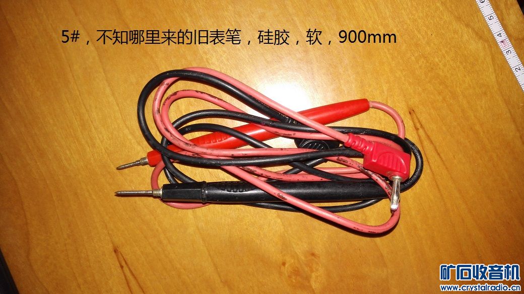

No. 5 是一副比较旧的,有脏污,但线很软,硅胶的,做工还可以:
5号硅胶
5号硅胶
本来我对它有个良好的期望,但是表现不咋地,真不咋地:
5号硅胶
5号硅胶

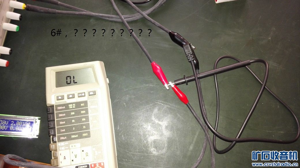

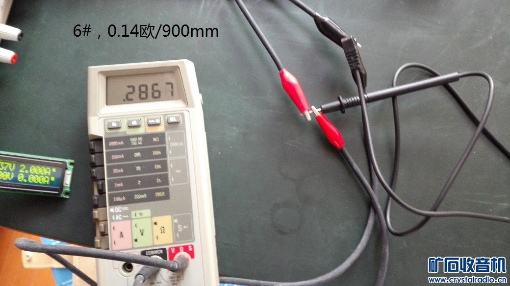

No. 6 是一副看起来就比较山寨的:
6号山寨
6号山寨
上电:
6号山寨
6号山寨
不得已加档:
6号山寨
6号山寨
山寨就是山寨啊......

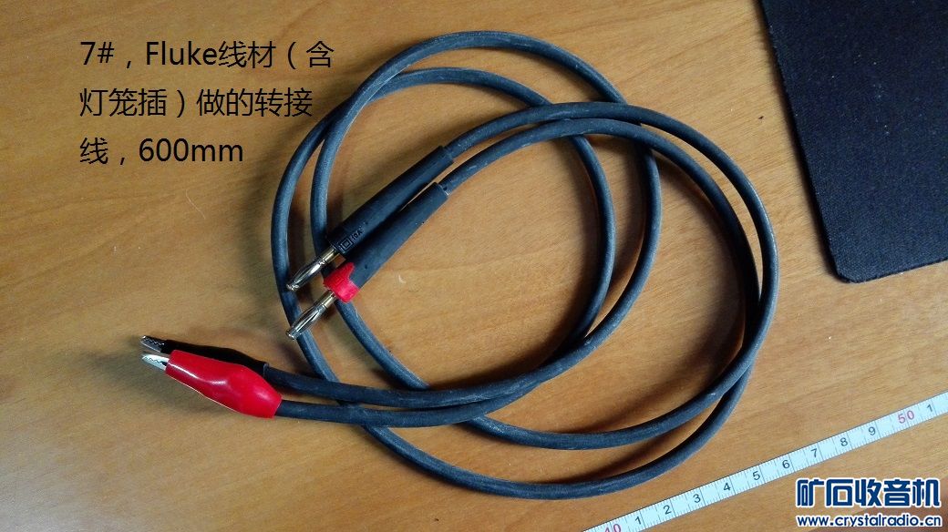

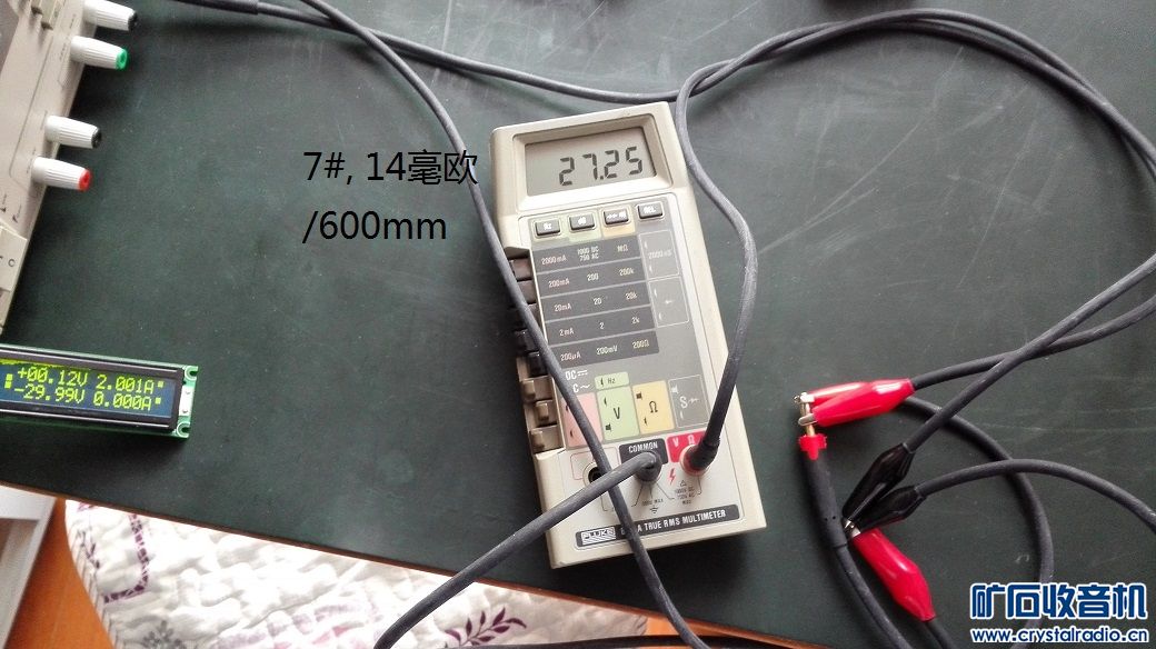

No. 7 是利用Fluke的某种带灯笼插的线做的香蕉转鳄鱼线。Fluke那个线是某次脑袋一热在论坛买的,很棒,可惜就是有点短,才600mm。
7号自制
7号自制
平时偶尔用用的开尔文夹也用这个线做的:
7号开尔文夹
7号开尔文夹
看看怎么样:
7号测量
7号测量
不错噢!

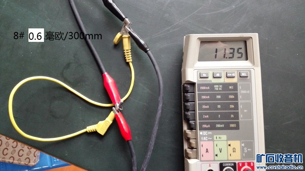

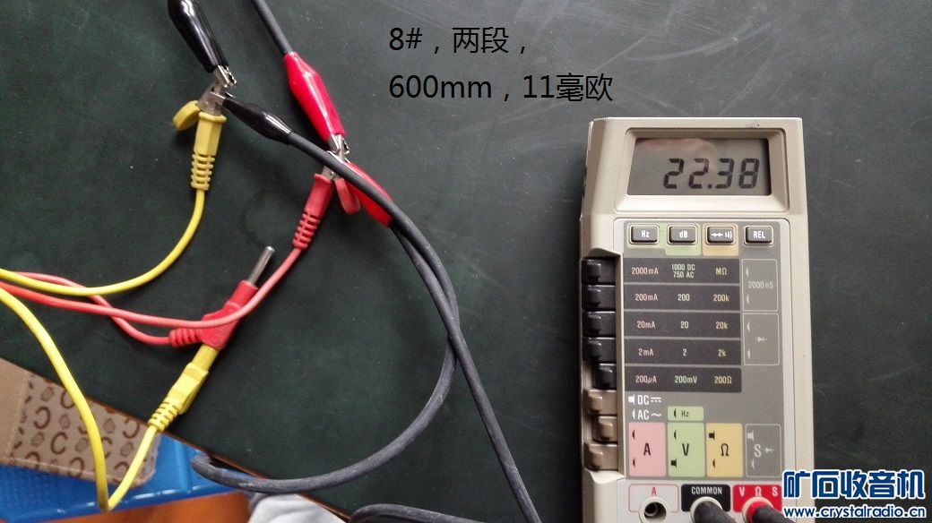

No. 8又是一次头脑发热从论坛买的洋垃圾,香蕉转鳄鱼。缺点是更短,300mm还参差不齐:
8号洋垃圾
8号洋垃圾
洋垃圾,就阻值而论,真心不错:
8号洋垃圾
8号洋垃圾
8号洋垃圾
8号洋垃圾

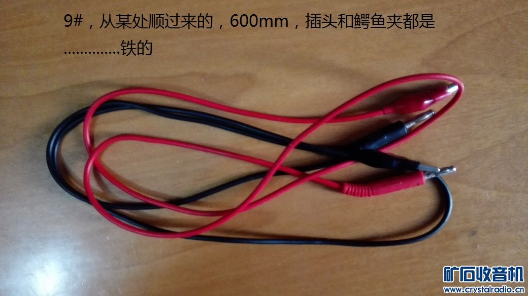

No. 9 是别处顺来的山寨 香蕉鳄鱼,线很细,香蕉和鳄鱼都是铁做的...... 600mm长:
9号铁皮
9号铁皮
可以想见不怎么样:
9号铁皮
9号铁皮
完事,俺也没什么好货。大概办公室还有那么七八,十来付表笔,不过也都是国产的,有的垃圾有的还可以而已。

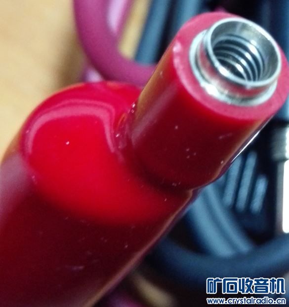

发表于 2015-12-27 11:25:29 | 显示全部楼层
您能拍一下……实芯开叉……大图吗
谢谢
发表于 2015-12-27 16:09:19 | 显示全部楼层
8060A好表!一直想拥有!
 楼主| 发表于 2015-12-27 16:18:06 | 显示全部楼层
lhj.2005 发表于 2015-12-27 11:25
您能拍一下……实芯开叉……大图吗
谢谢

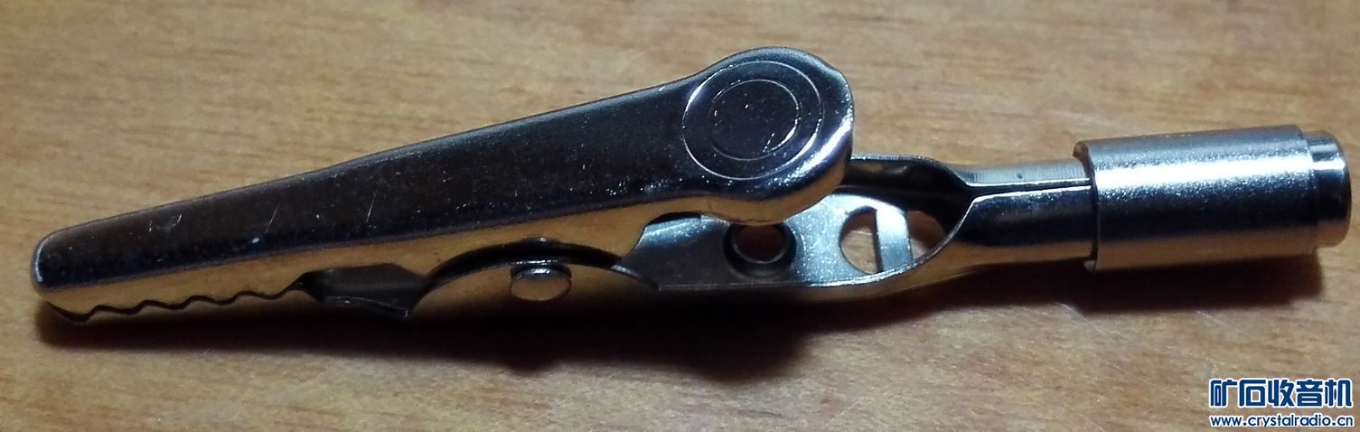

插头端:
表笔端可续接鳄鱼夹的螺纹:
鳄鱼夹:
