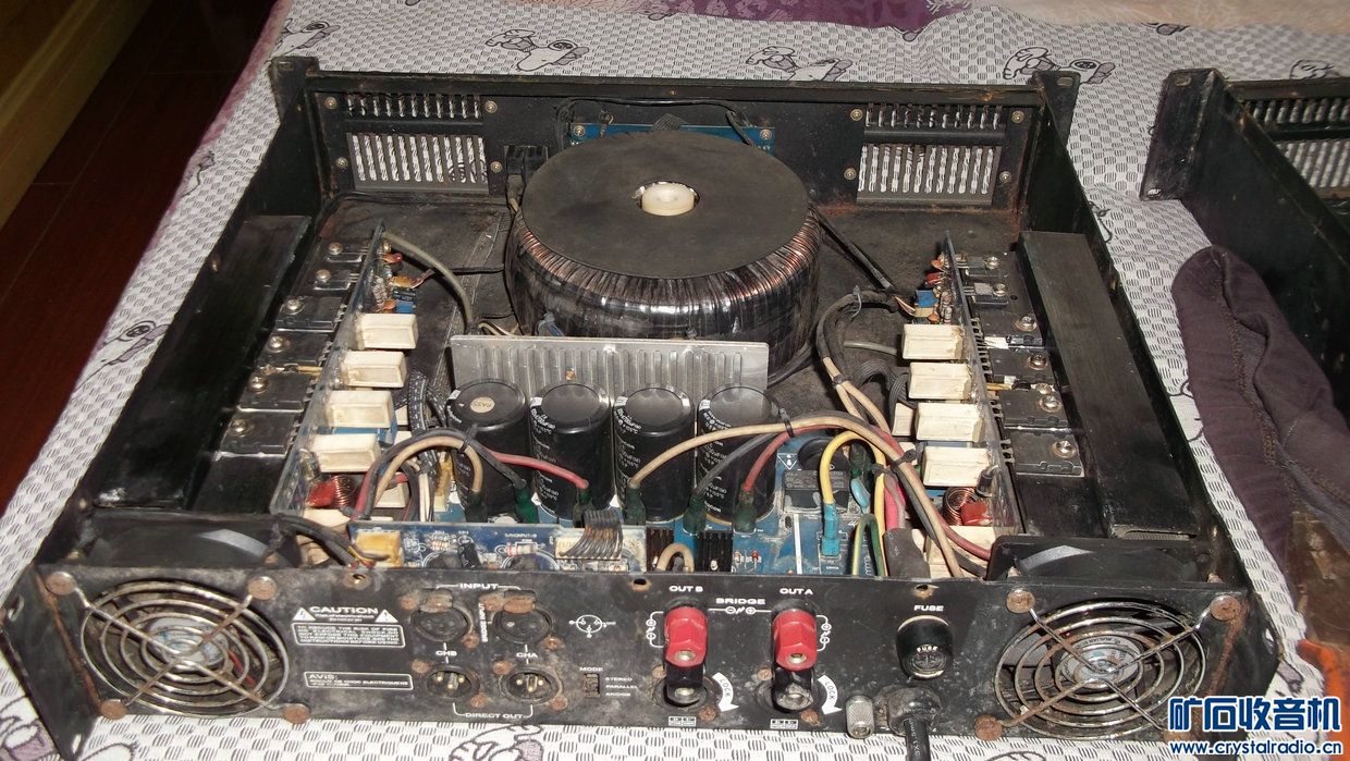

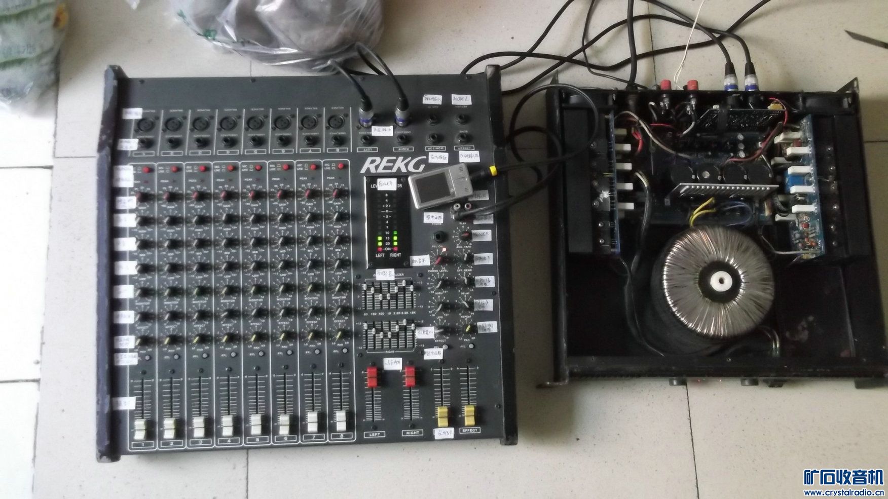

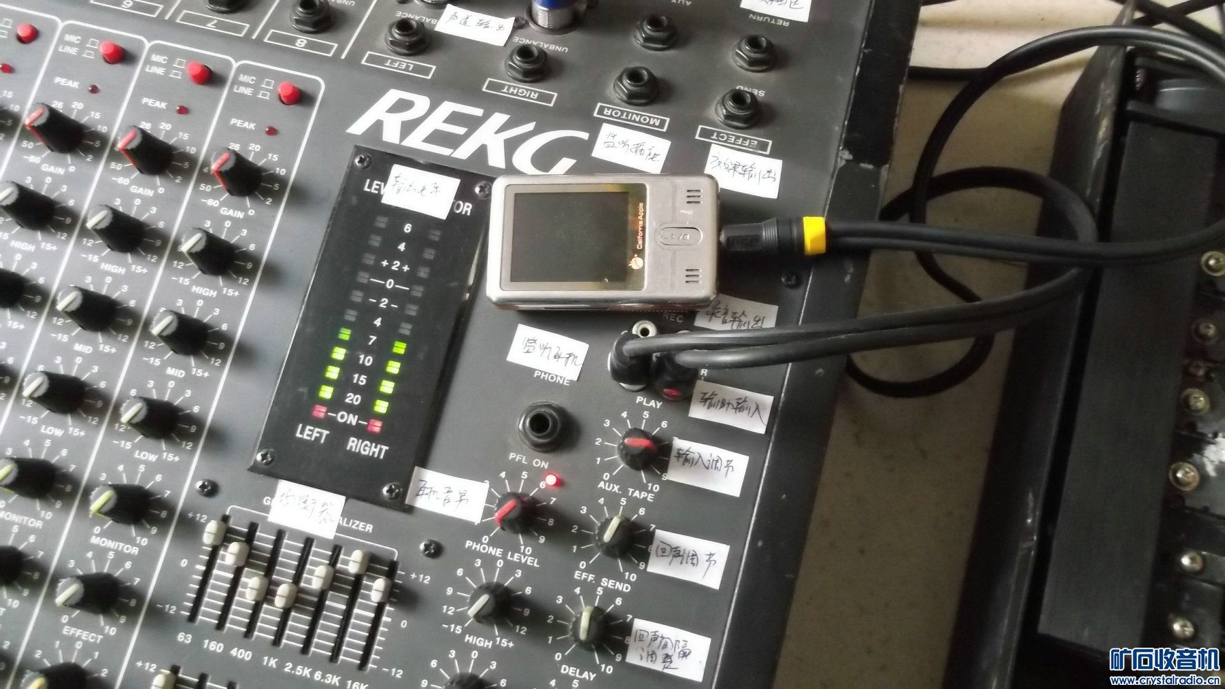

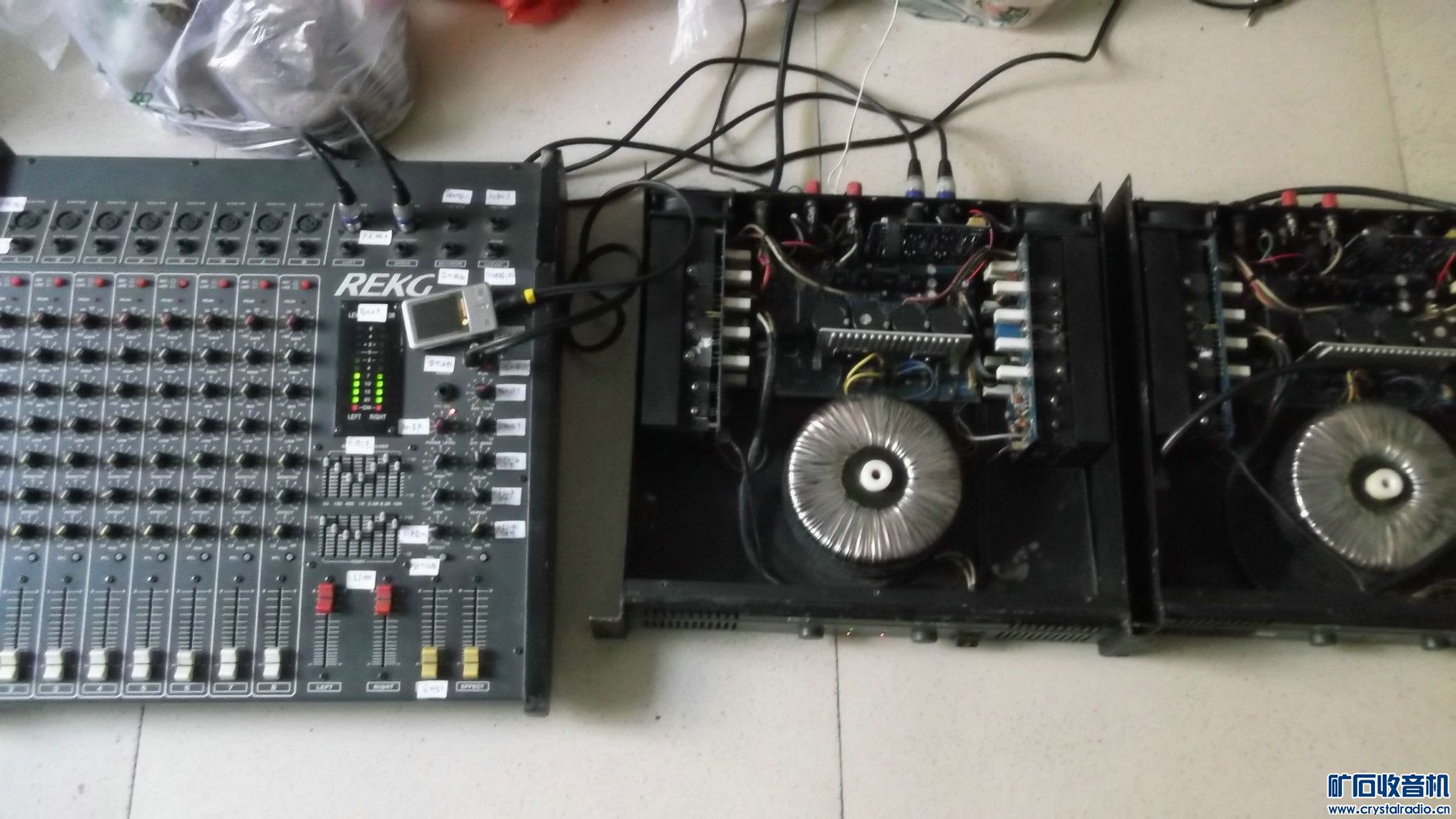

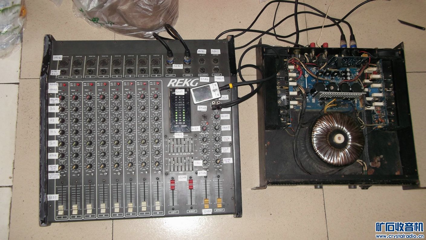

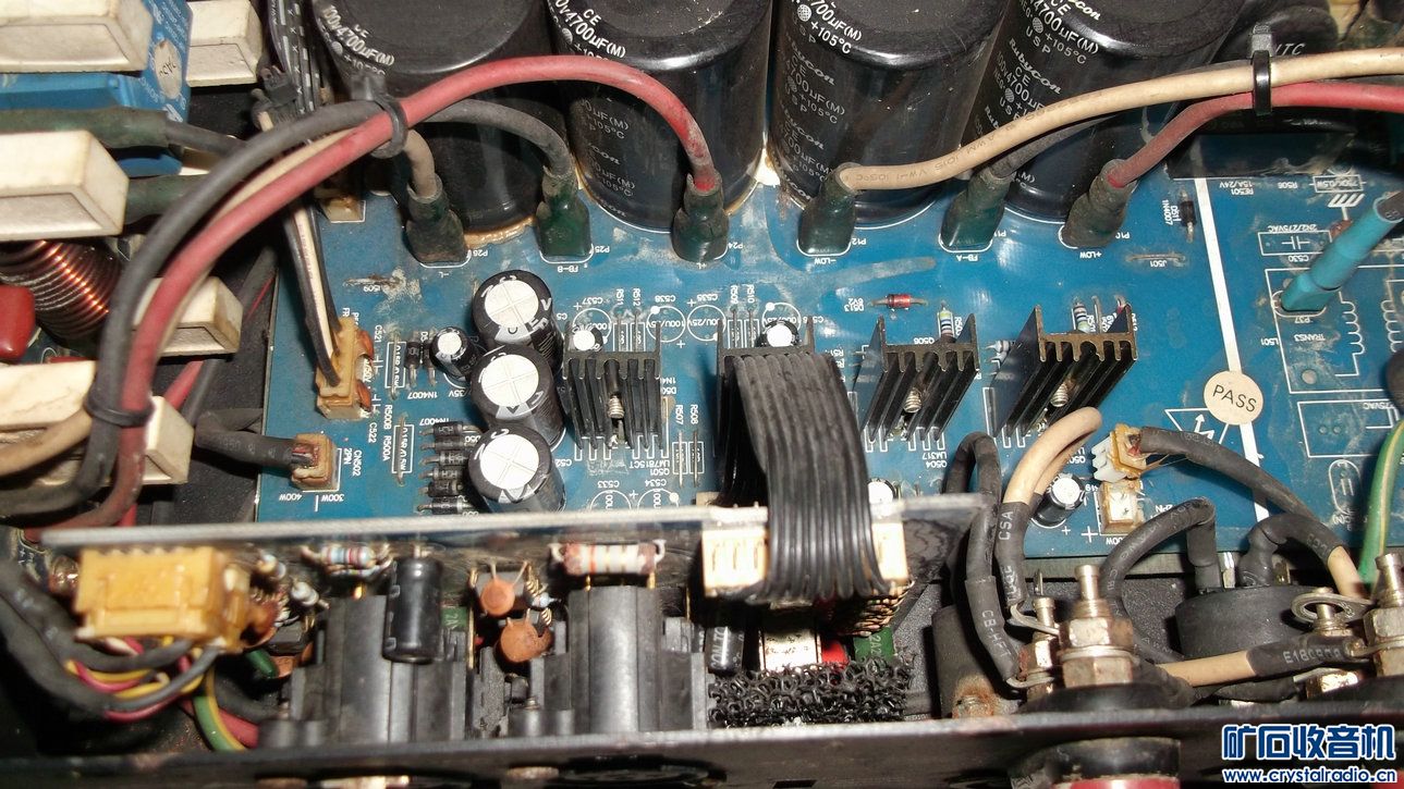

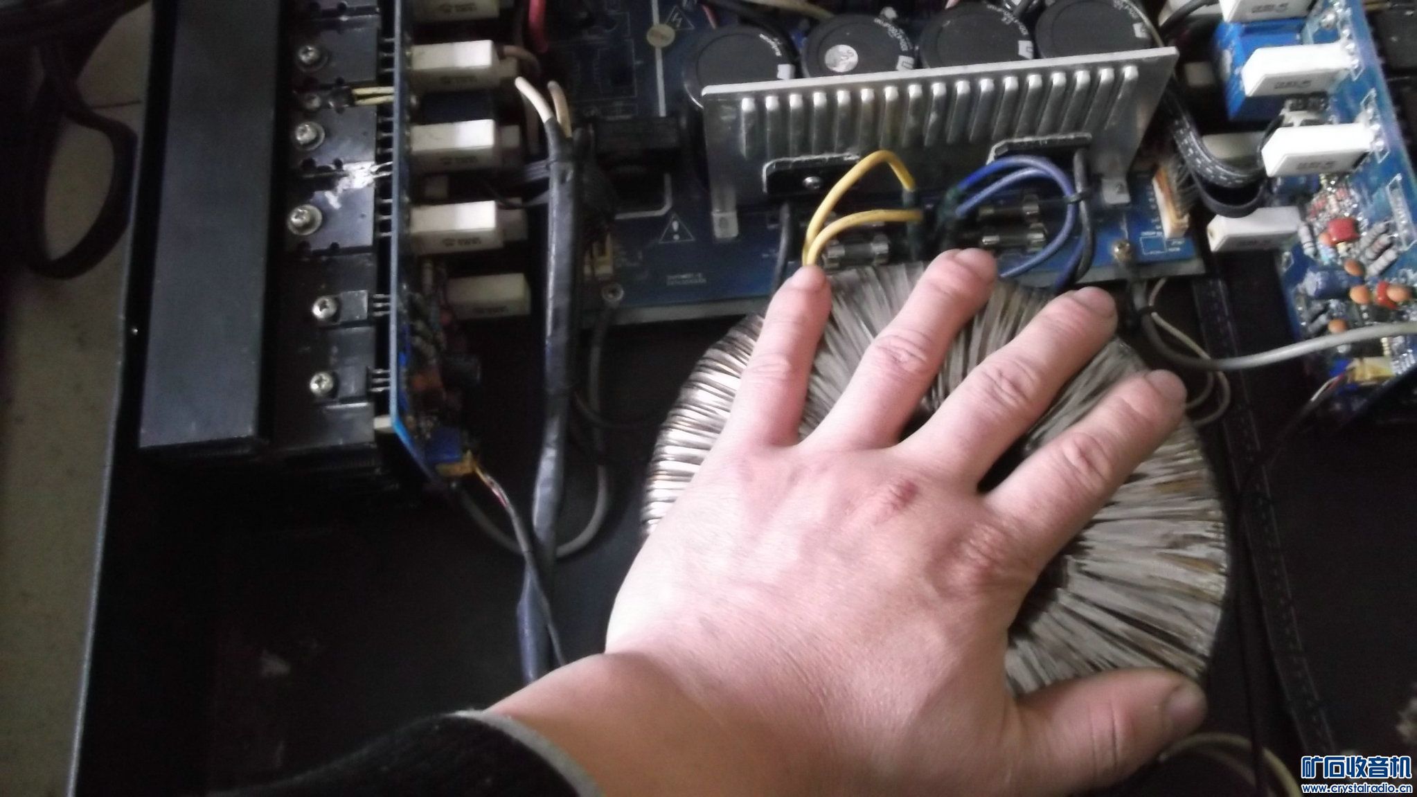

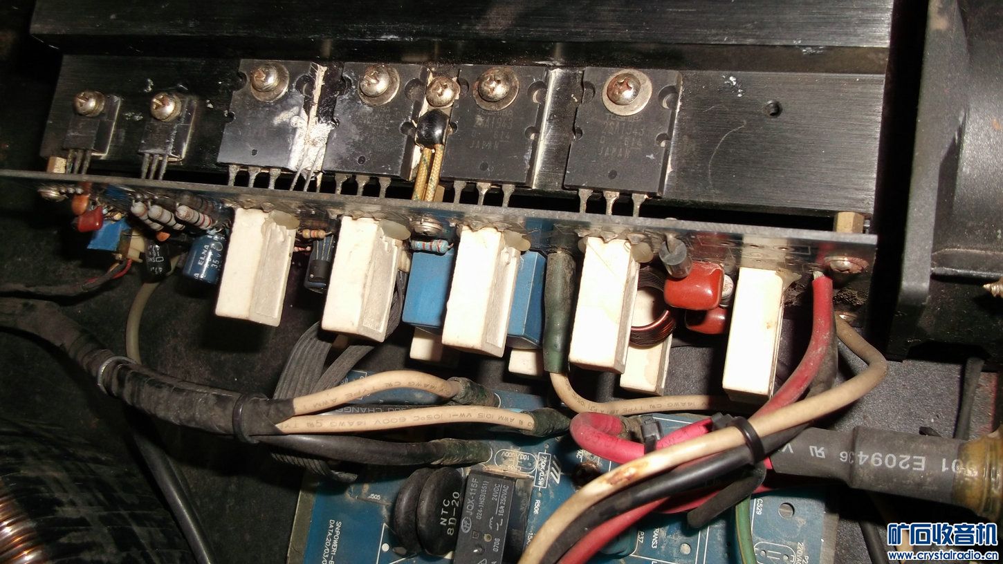

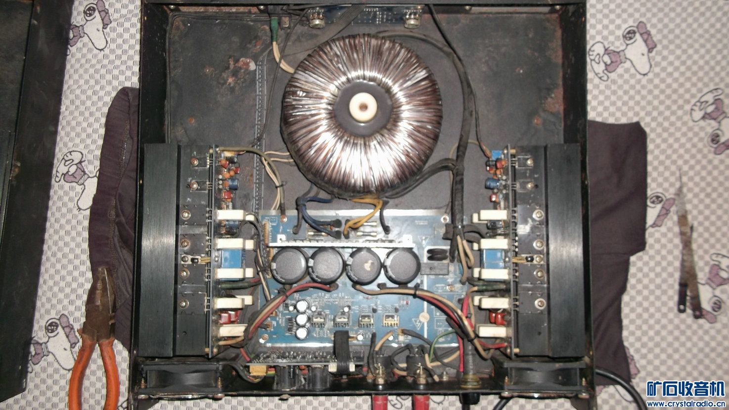

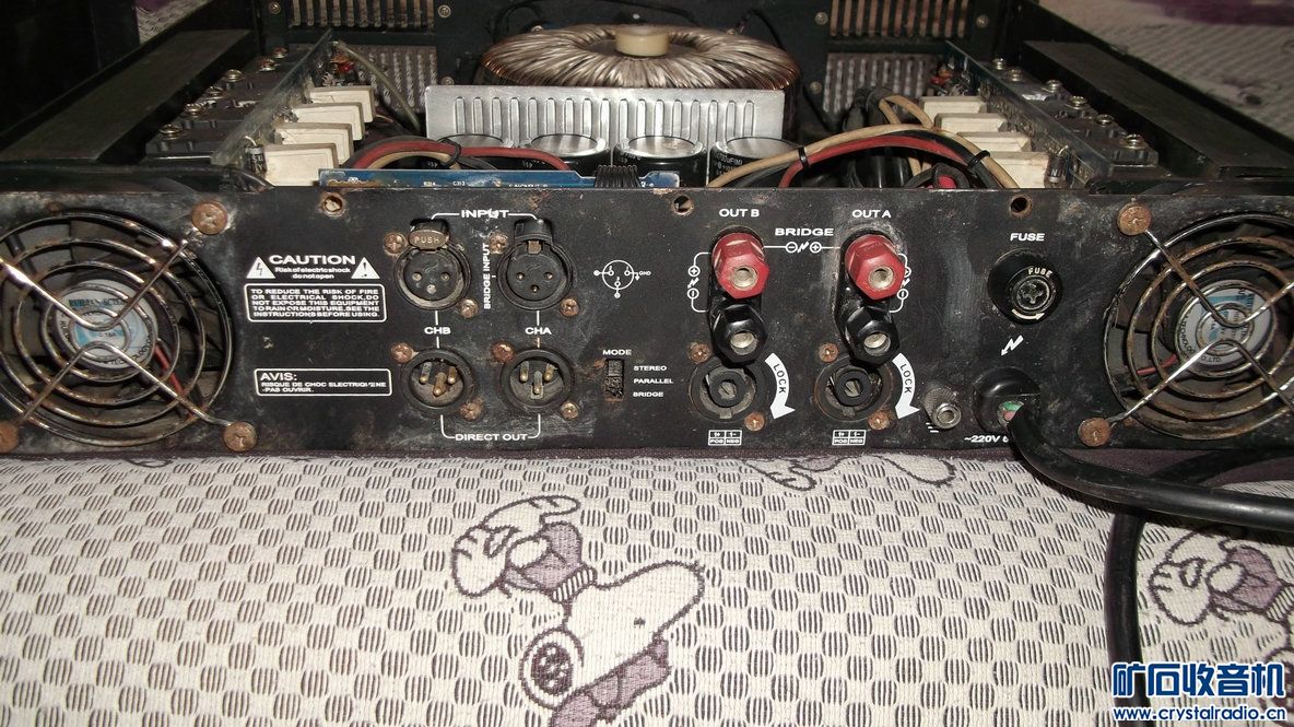

玩音响好多年了,也就是听听音乐,没事小打小闹的修改下机器,还从来没有玩过调音台和专业的功放机。前几天看到这几样宝贝,功放的成色是差了点,抱着赌一把的想法,打包两台功放500元包运,心想就是坏的,回来正好折腾,取了货打开,差点傻眼,里边那个脏啊,全是灰,还有小虫的尸体。就当死马折腾吧。当场打开洗车的水枪,给它们痛痛快快的洗了个澡。又搬到楼上放暖气边上烤了一天,完了怕没干,又用电吹风吹了十来分钟,然后准备通电了,大体看了看,没有发现有可疑的元件。第一台打开开关后,继电器“吧嗒”,我心想:妥了。是好的。可是风扇有个不转,不到一分钟的样子,散热片有点热了,然后又一声“吧嗒”,保护灯亮了。我赶紧关了。另一台也是开机继电器不吸合,保护灯亮,心想这可麻烦了。又仔细观察了下板子也没有毛病。先把风扇换了吧。四个风扇全换了新的。故障依旧。我上网查了下机器后面的的输入输出切换开关,发现都在桥接档上。我把档位换到了立体声档上,为了保险,又把输出线也改了成立体声状态,通电后有所改善,但是还是跳保护,上网上查的保护灯亮有可能是管子击穿。我觉的不象。管子击穿了,早就冒烟了。用数字表量输出端静态有0.27伏的直流电压,心想这个电也是正常的,可是问题出在哪里呢?我就用了笨办法,拔下功放板上的输入线,心想没有输入再量电压,上表一量,竟然是0.016伏,到这里我才明白了,功放板是好的,问题在输入端,这样就好办了。我把后面卡侬头输入的板子拆下来,发现里面也非常脏,彻底清理后,重新开机,一切OK,散热片温度正常了,保护灯也不亮了。调音台是在另外的坛友买的,条件是没有测试,插电灯亮,170元包运。我查不到这的型号的调音台,心想调音台不太容易坏,再赌一把,收到货了,上面全是英文,都不知干什么的,还是要感万能的网络啊。我把说明写在小纸片上,粘在上面。找了线材,试机,结果一切又是OK,音质就不说了,可是声音的动态明显要大了好多。有力度。改天再淘个话筒,就可以开演唱会了。呵呵…… DSCF6559.JPG

两个环牛好大啊~~~~

两个环牛好大啊~~~~
也不算太大,15厘米的样子,每声道4对1943.5200,够用的了。
