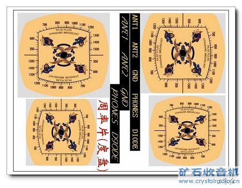

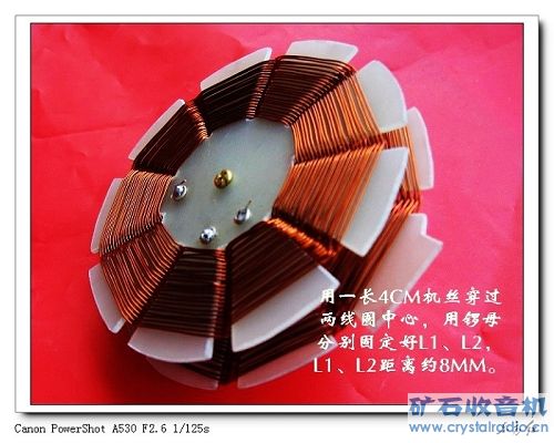

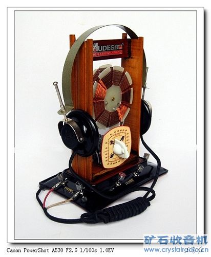

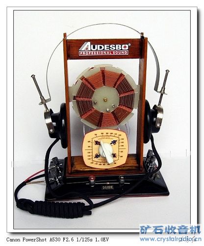

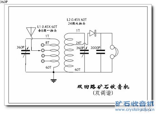

     用东方2000欧高阻耳机,天线用家庭布电线时用的1.5平方mm单支线从9楼65度往下往外斜拉至二楼再折回3楼入室,地线接自来水管水笼头(开关),自来水管是PVC管,在广州收到中央人民广播电台中国之声 、广东电台珠江经济广播、 广东电台卫星广播、 广东电台股市广播 、 广东电台南方生活广播 、广州电台飞扬88。中央人民广播电台中国之声 、广东电台珠江经济广播音量最响,其他音量轻。声音不算震耳欲聋,但听起来也可以啦。没法推动2.5寸300欧舌簧喇叭。
材料:

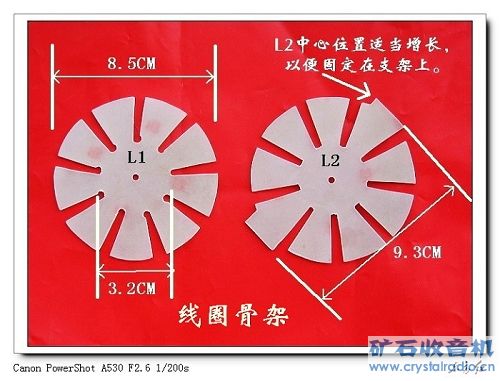

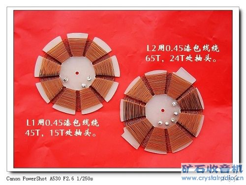

线  圈  L1   0.45 X 45T  15T处抽头    L2    0 .45  X  65T   20、24、28T处抽头
可  变  360P(360P空气单连体积大,动片旋出后碰到线圈架,后改用空气小双连)
二极管  IN34A
电  容  2000P
线路图:
线圈制作:
支架尺寸:
度盘图案:

刚刚发现两个回路耦合得太紧了吧???
最好耦合松一点。有利于选择性
 楼主| 发表于 2009-7-30 15:37:46 | 显示全部楼层
原帖由 收音机人 于 2009-7-30 15:20 发表
刚刚发现两个回路耦合得太紧了吧???
最好耦合松一点。有利于选择性
耦合可以调的,就是调中间的锣丝。现在的距离是1.3公分。应该说过大了。不知对否?
发表于 2009-7-30 15:42:02 | 显示全部楼层
耦合可以调的,就是调中间的锣丝。现在的距离是1.3公分。应该说过大了。不知对否? [/quote]
按照老外的经验,耦合距离应该在15-20cm左右。
不然会出现双峰,有时候会同时听到2个台。
发表于 2009-7-30 15:56:55 | 显示全部楼层
2.5寸300欧舌簧喇叭的发声效率不够高,而且阻抗偏低,如果用8寸交流阻抗10K的舌簧喇叭音量会大些。

 楼主| 发表于 2009-7-30 16:01:43 | 显示全部楼层
原帖由 收音机人 于 2009-7-30 15:42 发表
不然会出现双峰,有时候会同时听到2个台。 [/quote]
参照冯报本的著作《矿石收音机》一书,提到两个线圈之间的距离是5毫米。在实践中,我也体会到两个线圈距离越开声音越小。

另外,楼主能否试一下,将电源插座中的地线(不是零线)接上试试效果?因为PVC不导电,单靠水管里的水接地效果不会好。个人认为电源插座中的地线接矿机是安全的,因为,如果不安全,那洗衣机、冰箱等外壳接的都是这线,要触电恐怕早触电了。我试矿机用的就是这线,除了偶尔有点交流声,效果还是非常不错的。
 楼主| 发表于 2009-7-30 17:52:53 | 显示全部楼层
原帖由 big_whale 于 2009-7-30 16:58 发表
俺代表上海人民热烈祝贺楼主的成功!
另外,楼主能否试一下,将电源插座中的地线(不是零线)接上试试效果?因为PVC不导电,单靠水管里的水接地效果不会好。个人认为电源插座中的地线接矿机是安全的,因为,如果不安 ...
过去和昨夜都试过,音量是增加了,但有交流声影响。
