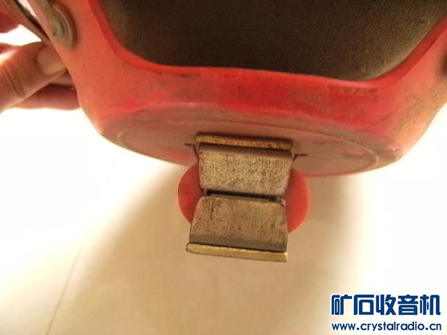

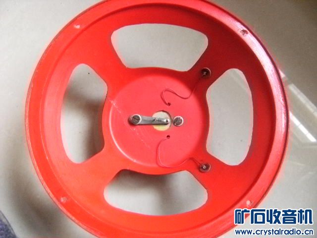

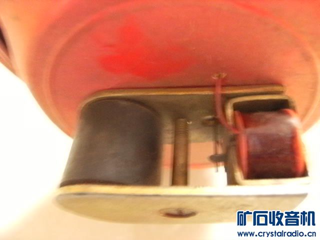

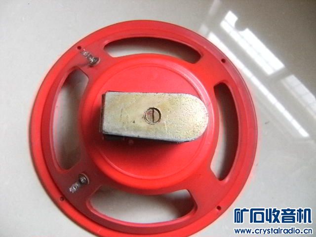

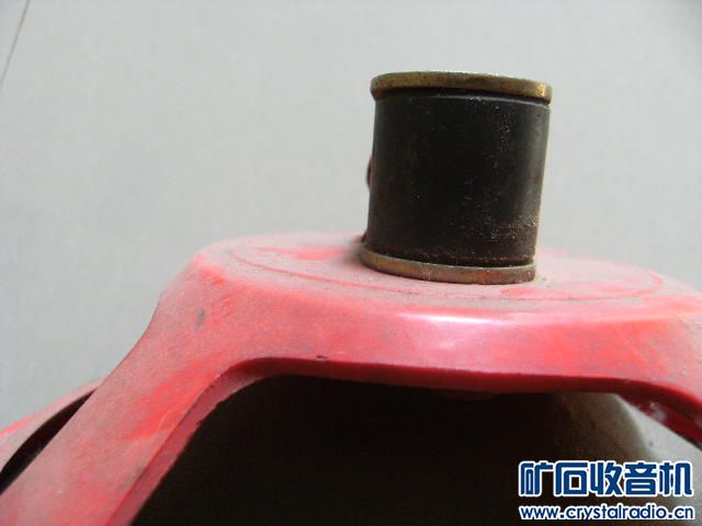

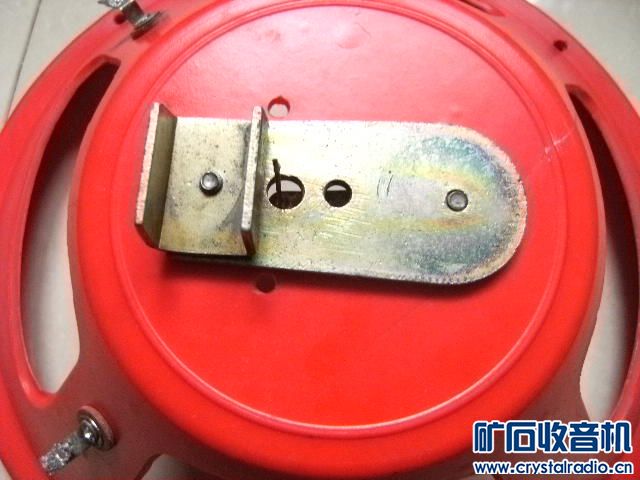

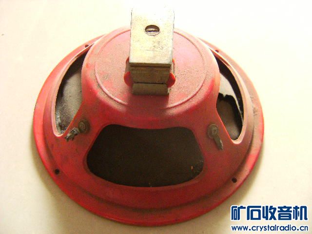

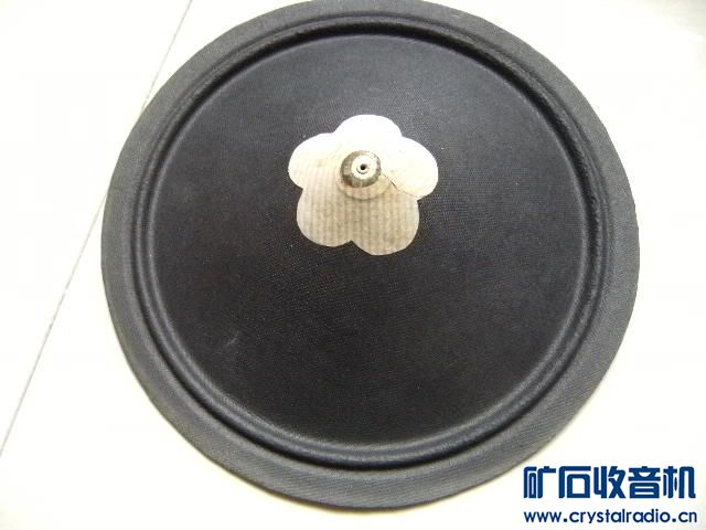

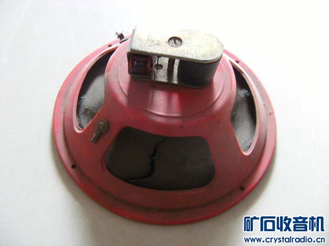

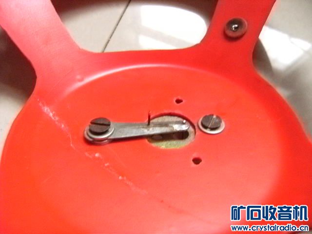

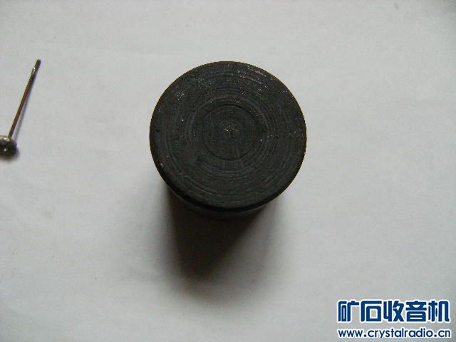

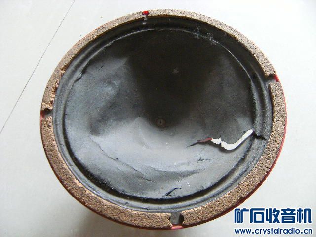

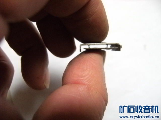

以前淘到的一款塑料盆架的舌簧喇叭,一直没有动手修理

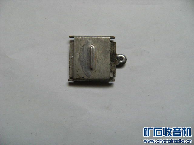

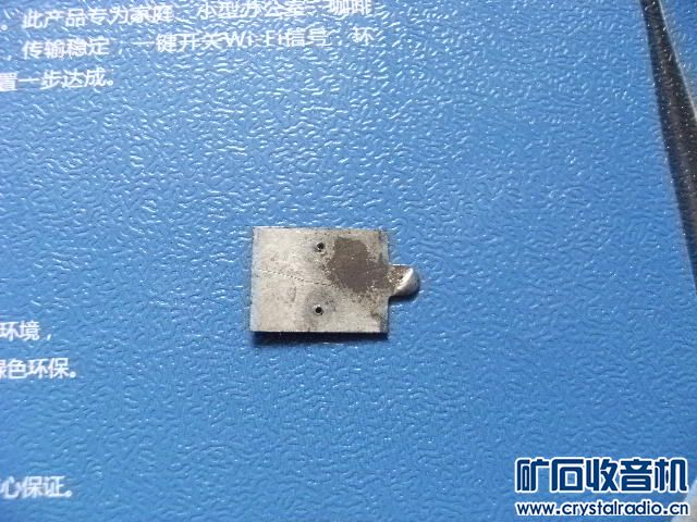

拆解、清洗

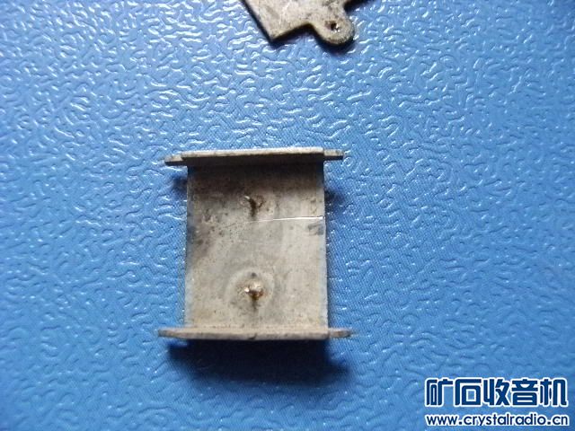

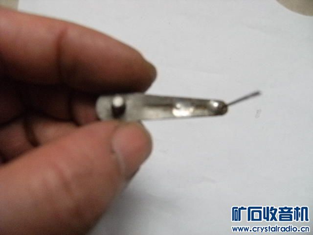

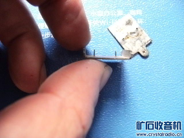

舌簧

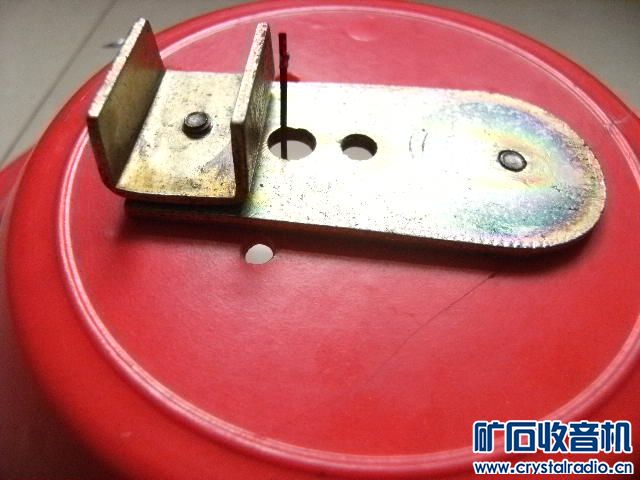

舌簧支架

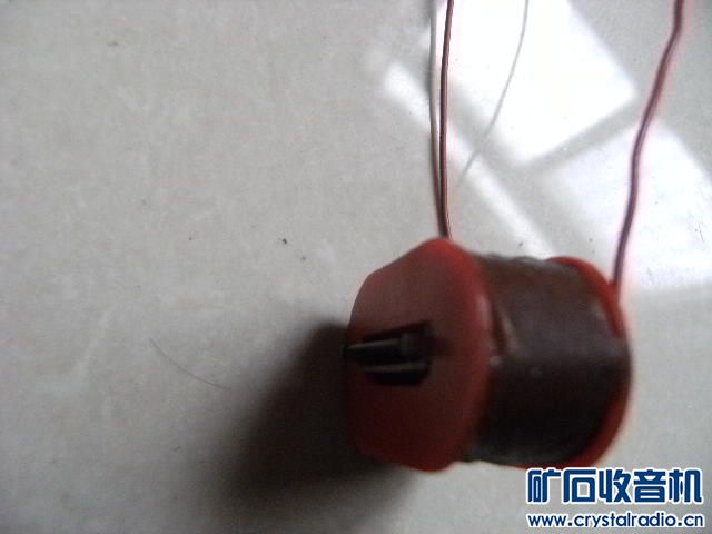

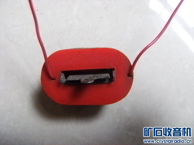

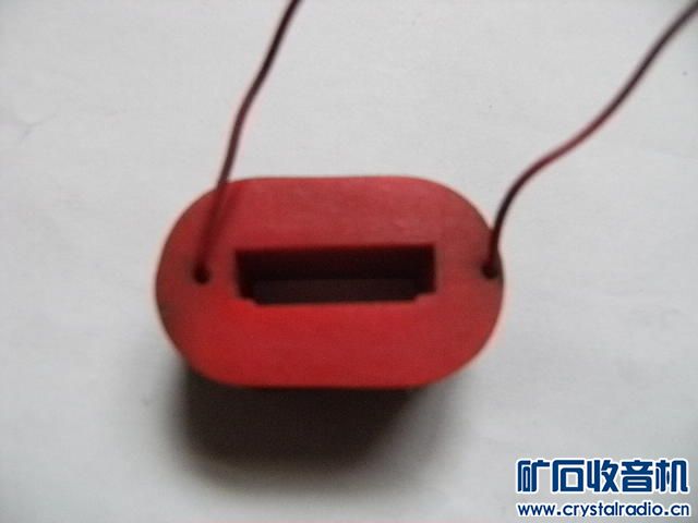

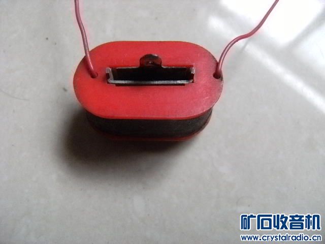

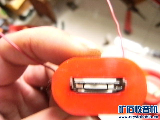

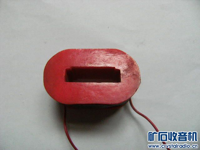

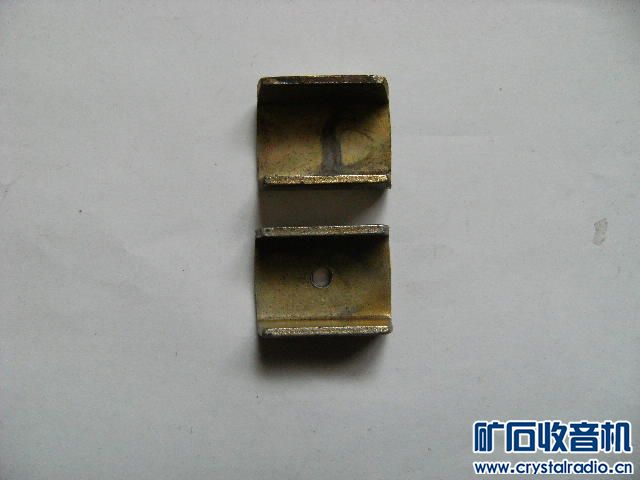

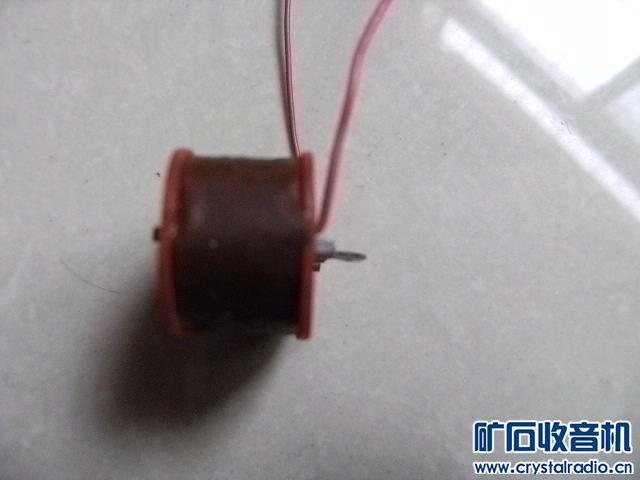

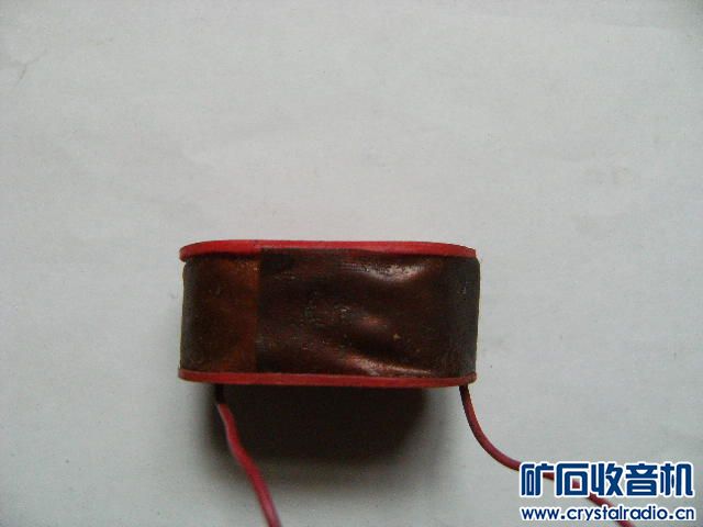

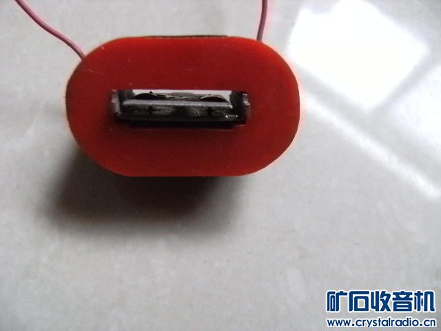

线圈
上下导磁板
舌簧开焊了,焊接
极靴
连杆
为增加刚性有一条凸筋
磁铁

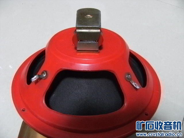

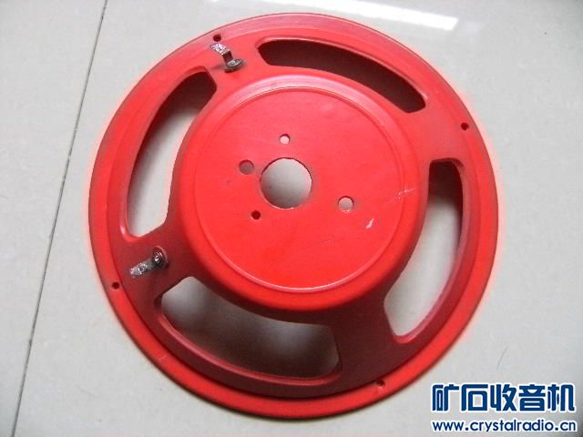

塑料盆架

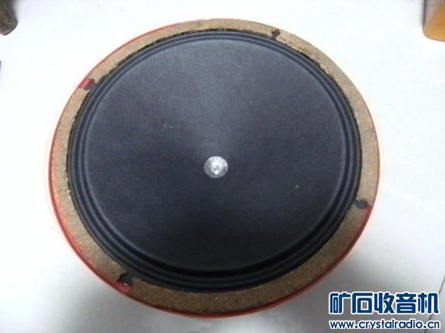

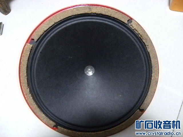

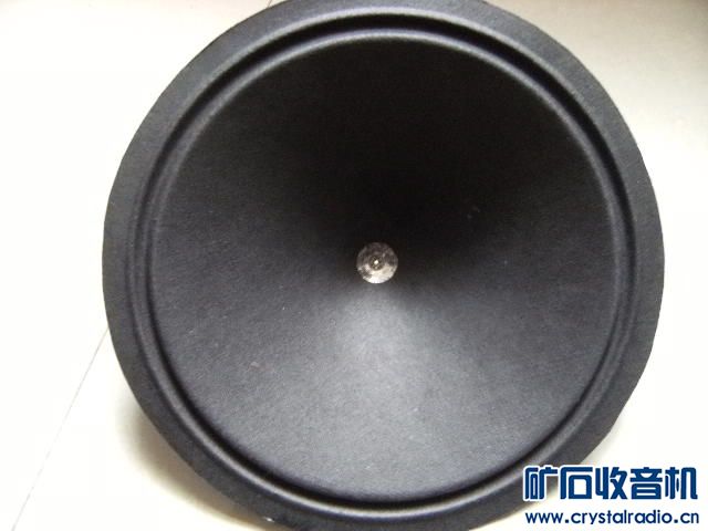

新的纸盆

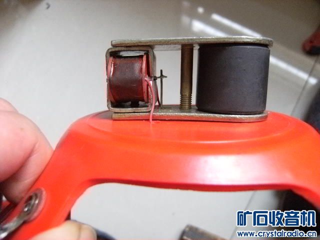

安装
1、安装下导磁板和连杆

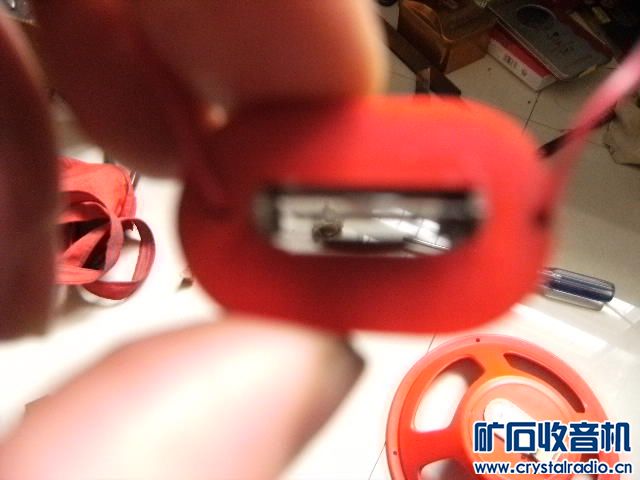

2、舌簧和舌簧支架

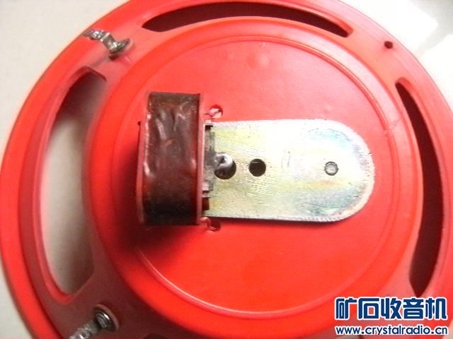

3、安装线圈
在里面焊好
4、安装上导磁板、磁铁

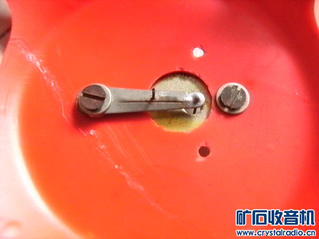

5、调整舌簧位置
现在没有合适的收音机测试,使用简易两管收音机声音很响

70年代自己在农村时曾经义务为村民维修这种喇叭。自己的体会是,维修的关键是使舌簧片居中,这样声音质量最好。
